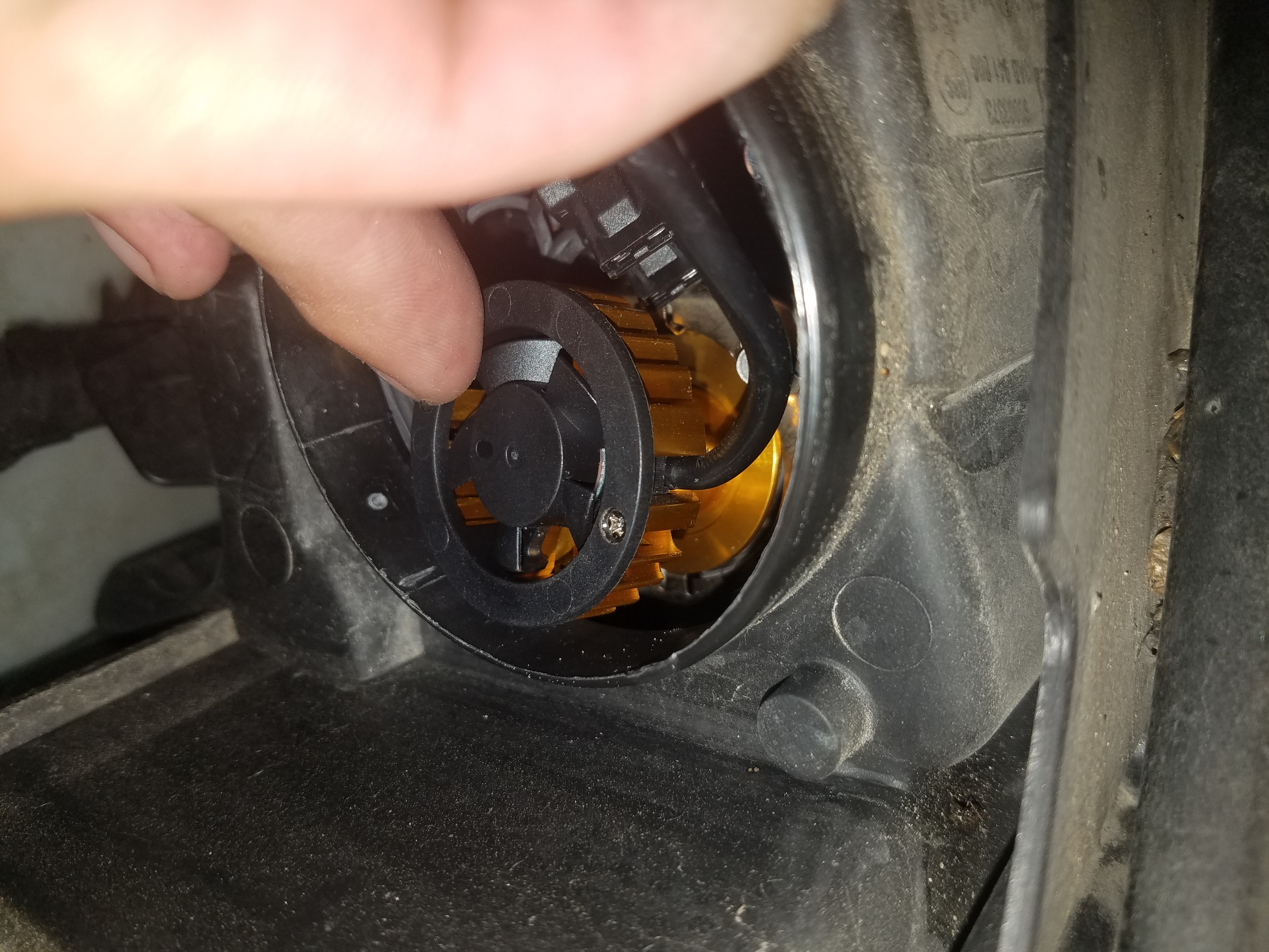

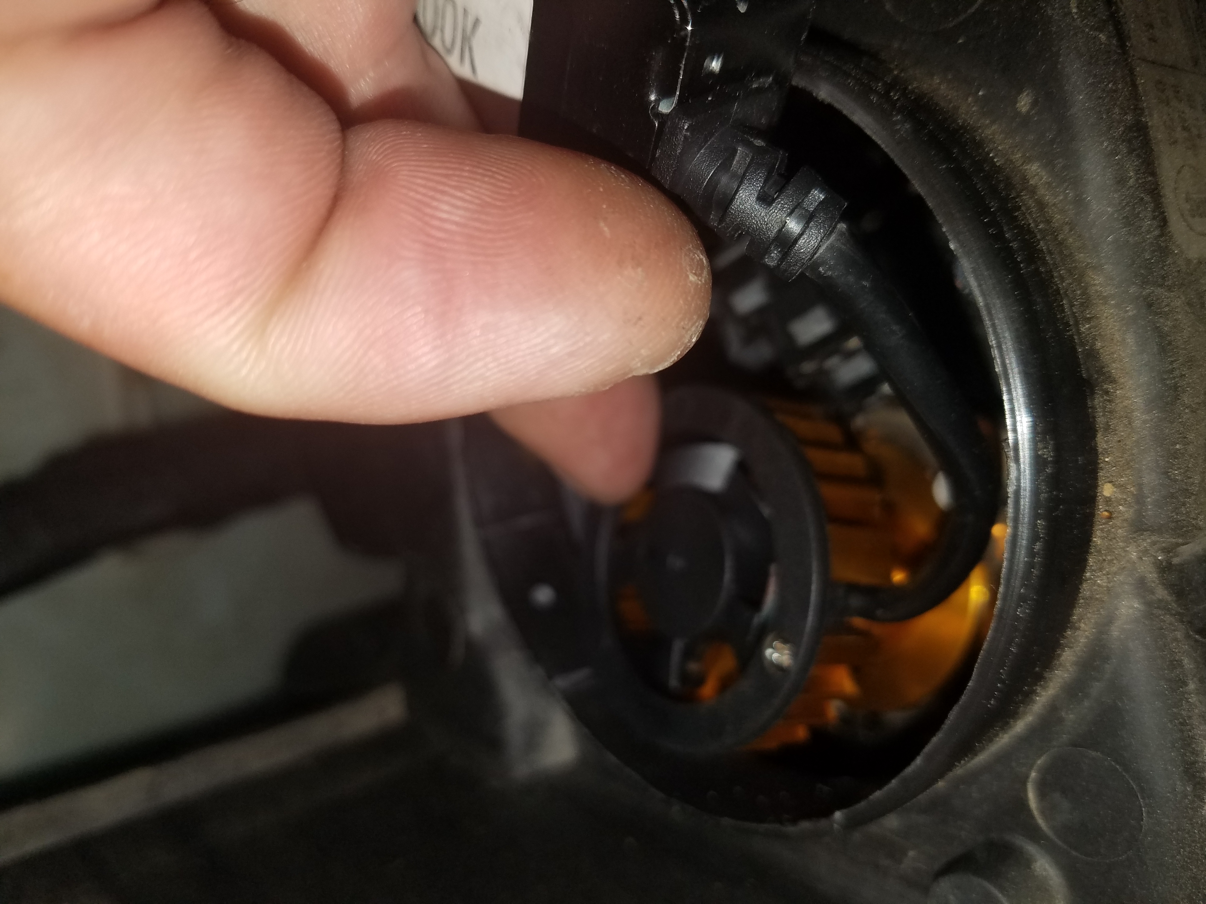

Благодаря за инфото за ключа,от Бургас съм,но ще потърся някой да я свърши тая работа с обучението на ключа щом ще стане с този който имам.Фаровете за мъгла са с Н8,а дневните са p21w на тях съм с лед крушки.Сега пробвах тези златните които са ми на късите да ги сложа на дългите,но не стават,прекалено им са големи радиаторите и опират от едната страна ,но иначе на дължина ще се съберат без проблем.Ако човек е решил да ги ползва за там може да изпили радиатора от едната страна,мисля че трябва около 3-4 мм,но пак не е много сигурно дали няма да пречи вентилатора.Сега като свалях крушките от късите и ми направи впечатление,че леко мърда като затварям и отварям капачката и май наистина трябва малко да се изпили отвътре за да се избегне това.
Това са снимки как стои на дългите:

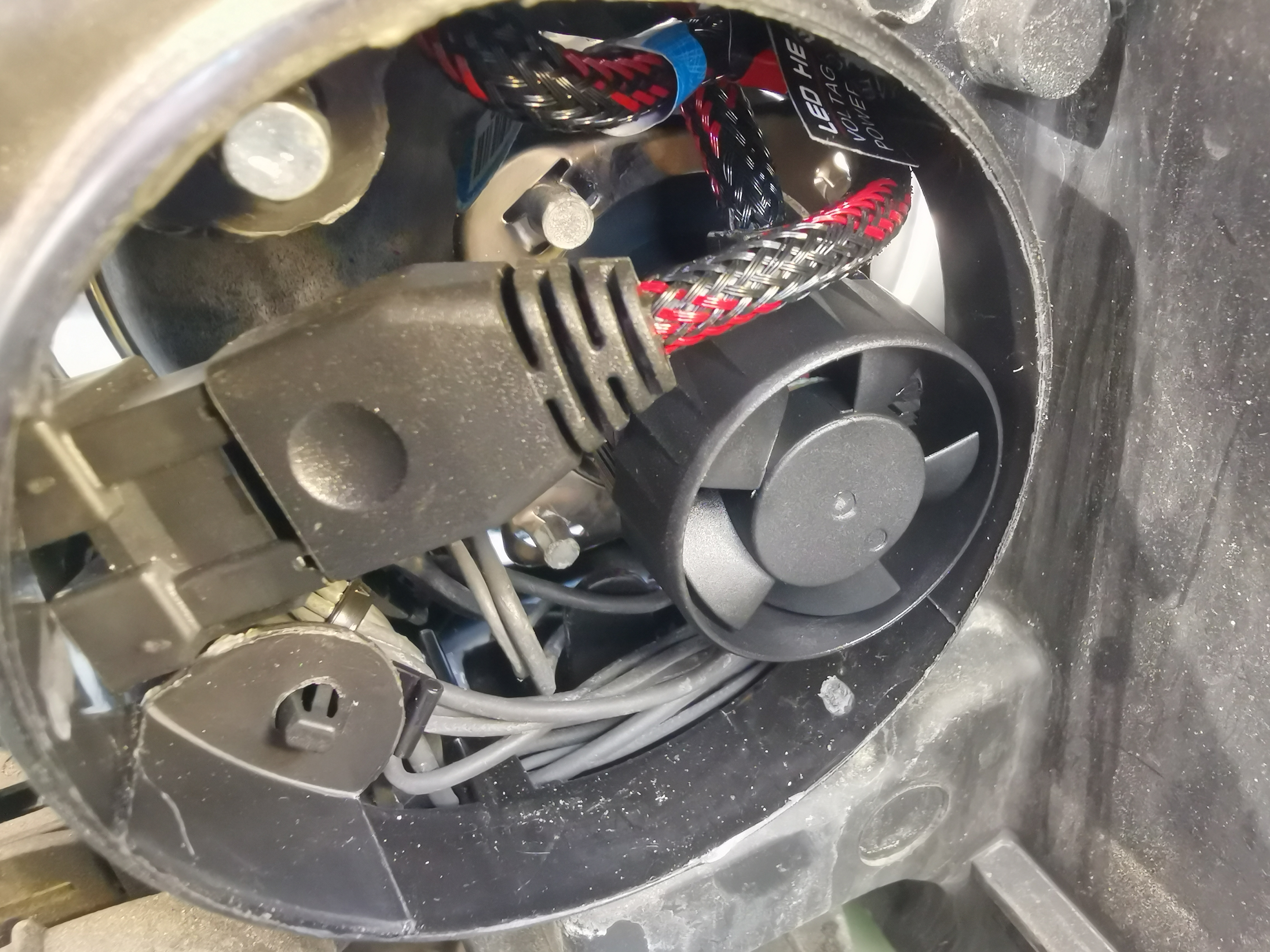

Дълги лед
Етоо как стои при мен на дългите.

Остава да кажеш откъде си ги взел и дали си доволен :)

Ще стане реклама... Но фирмата е Лаксер.. Имат сайт ледсветлини. ком. Дават гаранция, имат голям асортимент от крушки и разни приставки, получих консултация, не са али експрес търгаши.. И крушките още светят, проблеми, грешки и премигания нямам. Ще поръчам и за късите скоро нещо по компактно, преди година нямаше такъв избор. Модела ще го видя в гаранцията по късно и ще пиша,
