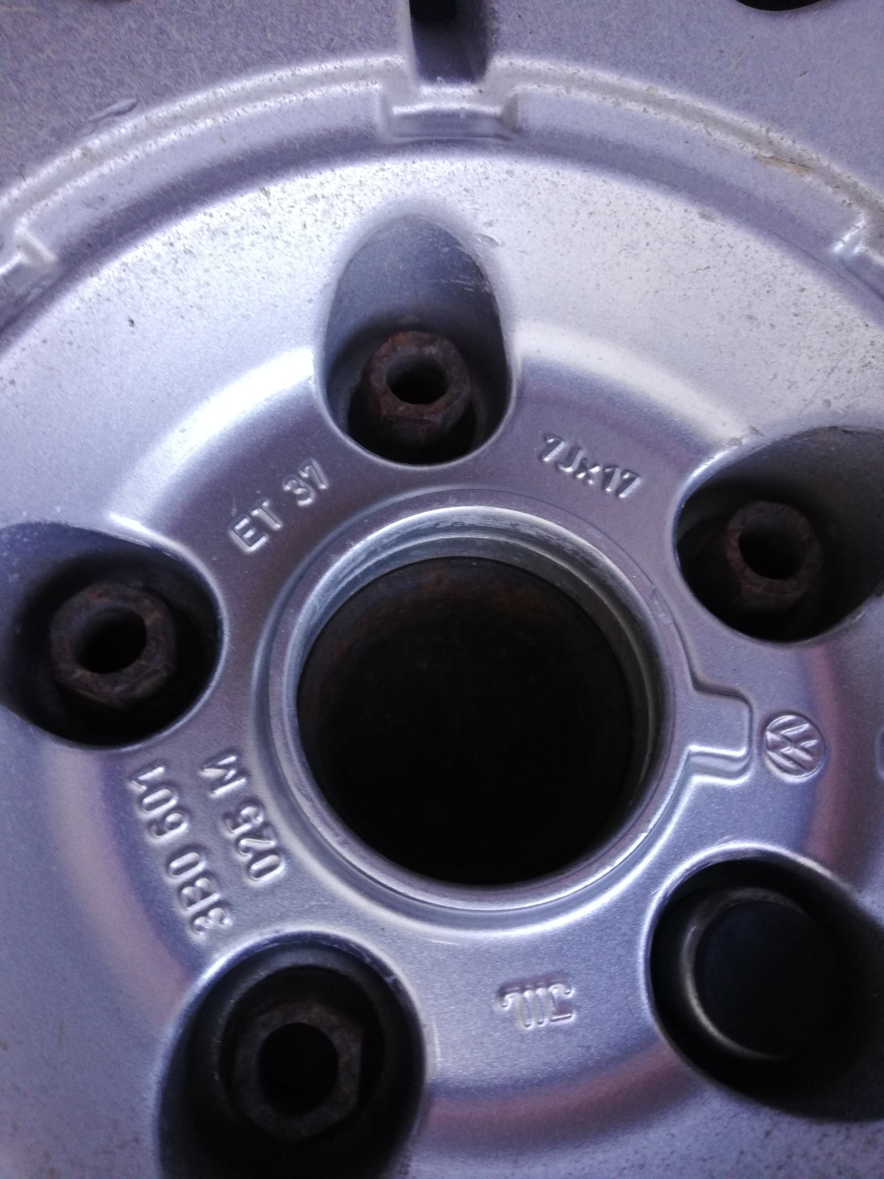

Зравейте, според вас тези джанти ЕТ 8 или 38 са, че малко странно е щамповано?

като гледам как стоят на колата, по-вероятното е ЕТ 38

Едва ли има ВАГ автомобил , на който да можеш да монтираш джанти с ЕТ 8 без помощта на фланци.
И да , тези джанти , с тази извивка , определено НЕ са ЕТ 8

Добре, благодаря, мен борда ме лъже, че са с по-малко ЕТ. Иначе автомобила ми не носи джанти с голямо ЕТ. :Mr Green Fun

И аз бих си помислил,че са ЕТ38 обаче виждам че междуболтовото разстояние е 5х120 като за BMW и там за е39(5серия) стандартен модел са ЕТ20 и е възможно да има джанти ЕТ8.Измерете централния отвор и ако е 74мм значи за такова BMW.И вече според това как стоят на колата спрямо калника ще се прецени дали са ЕТ8 или ЕТ38 (като се знае как стои ЕТ20 най-малкото от каталози и снимки).

Да, джантите са за БМВ и ми трябват с малък ЕТ защото над 24 задират в амортисьора. Тези са бели на е39 с фланци. Проблема е, че не ми се въртят 400км за да разбера дали ще станат на моята кола. За това се отказах,
Повечето джанти за 3та серия са с ет над 30 и не стават на 5та серия без дистанционни фланци.

Не може ли да помолиш продавача да направи измерване на разстоянието от фланеца на джантата до ръбът от вътрешната страна на джантата и ще си го сметнеш колко е ЕТ-то?

До колегата Iezekil ,да правилно мислиш,фланците помагат при "прибрани" джанти с голямо ЕТ.
До колегата kaiser666 само да добавя,че това поколение 5 серия (Е39) има разлика и в централния отвор спрямо останалите тройки и по-новите петици (Е36,Е46,Е60 и т.н).При Е39 централния е с около 2мм по-голям.Насочи се към джанти с ЕТ18-20 и централния да е 74мм.

Имах предвид, че ще опрат в апаратите , и трябва да бъдат изнесени самите джанти.
Макар че въобще не погледнах на снимките , че иде реч за БееМВе , а те са особен случай :biggrin

Колкото по-малко е ЕТто,толкова по-се отдалечават джантите от апаратите.Фланците всъщност играят точно такава роля,сиреч е безмислено в този случай..
