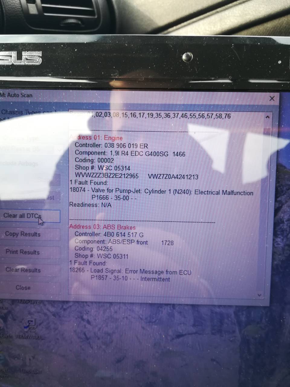

Само за този темп.датчик предположи. Ама аз нали не хващам лесно вяра и си викам "ако е датчика ще покаже на диагностика"
Това ми показа на диагностиката със стойностите на дюзите.

Като чета за тази грешка по другите форуми, излиза че имаш проблем със кабелите на дюзите, в частност на 1 цил., но се продават в сноп комплект.

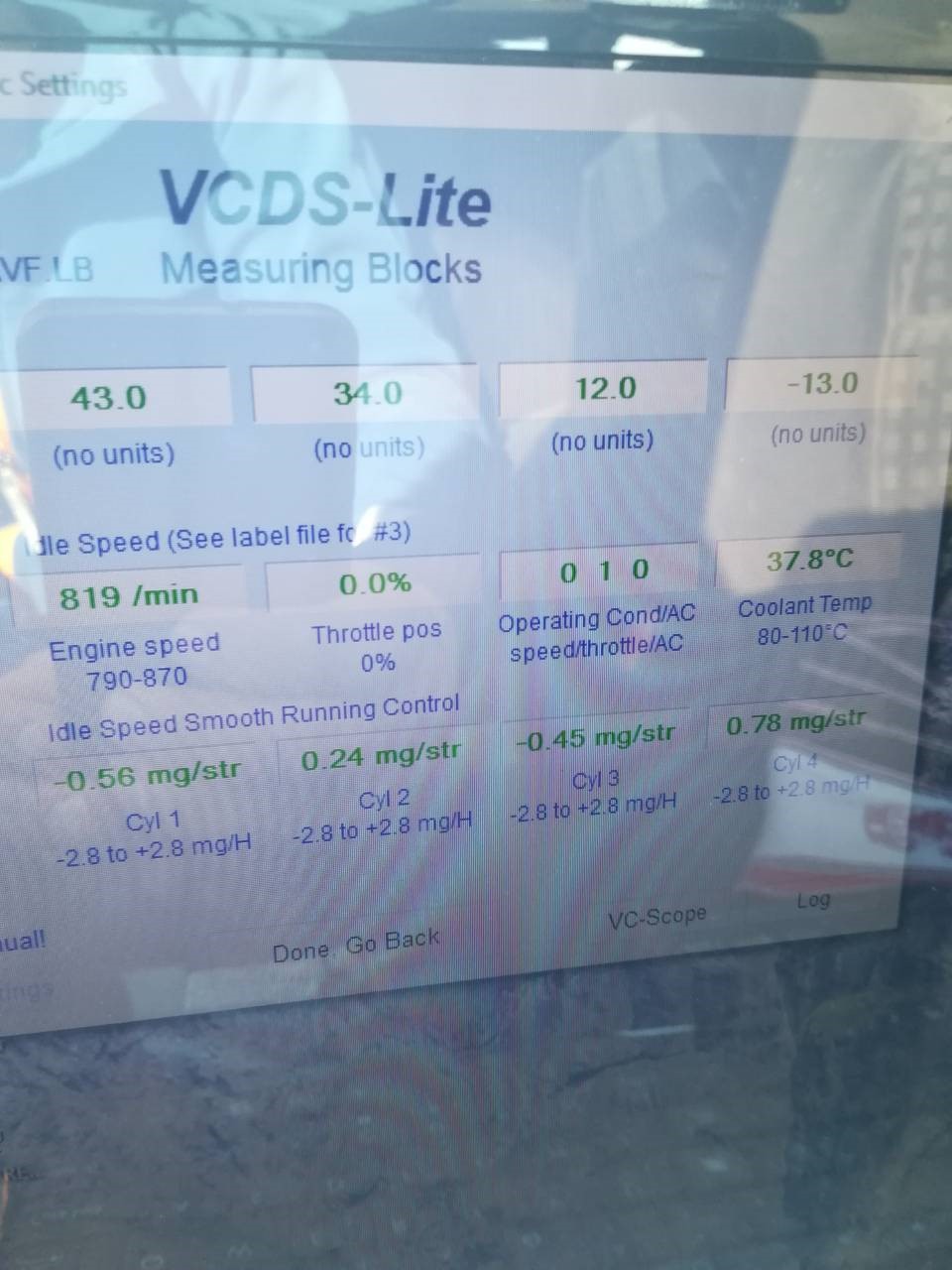

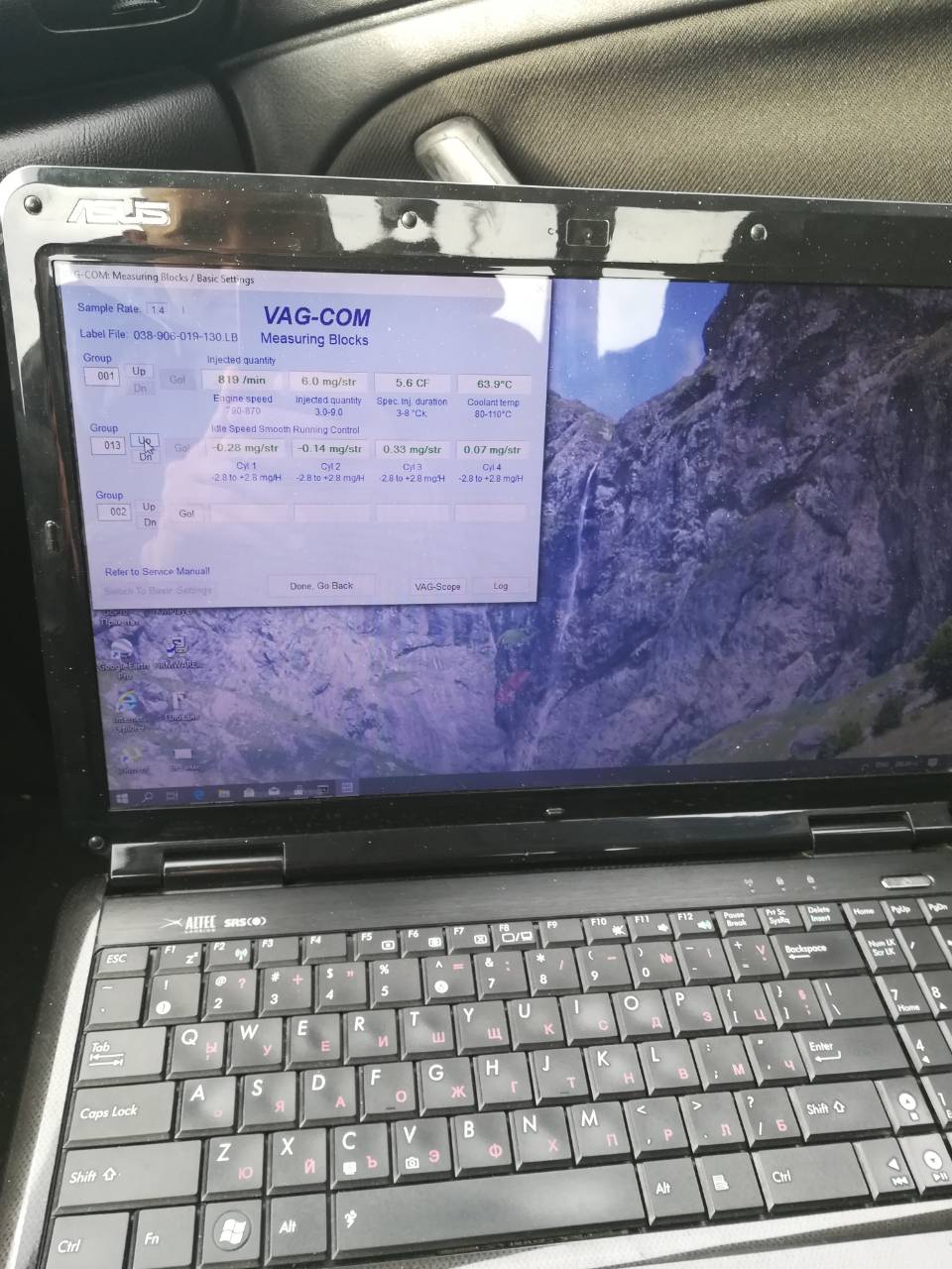

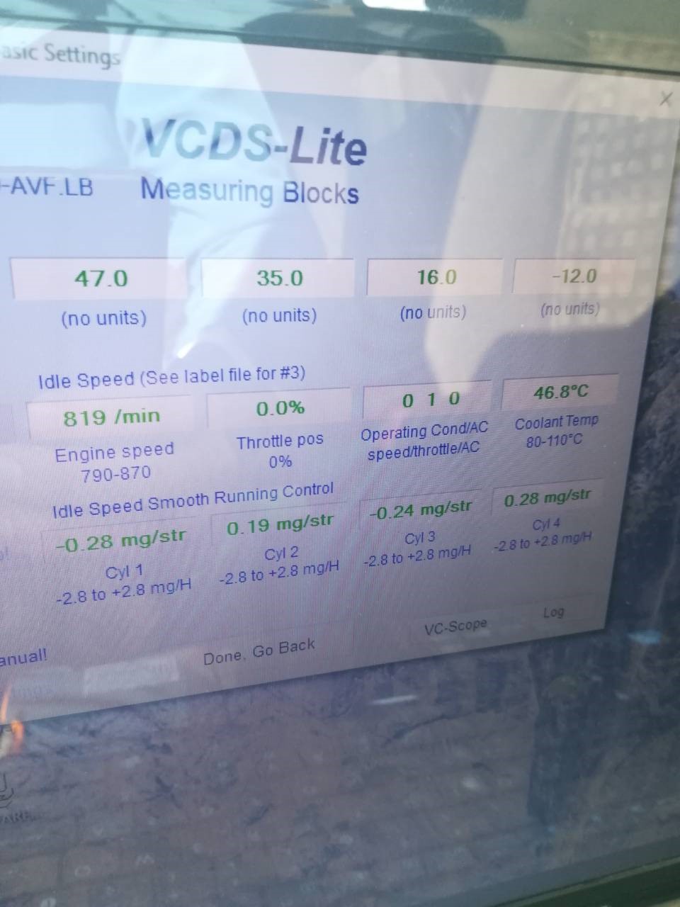

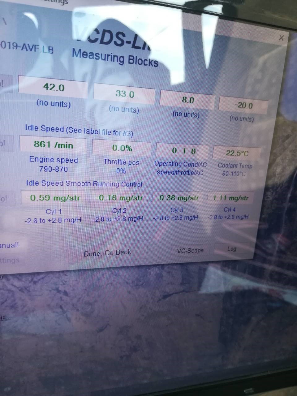

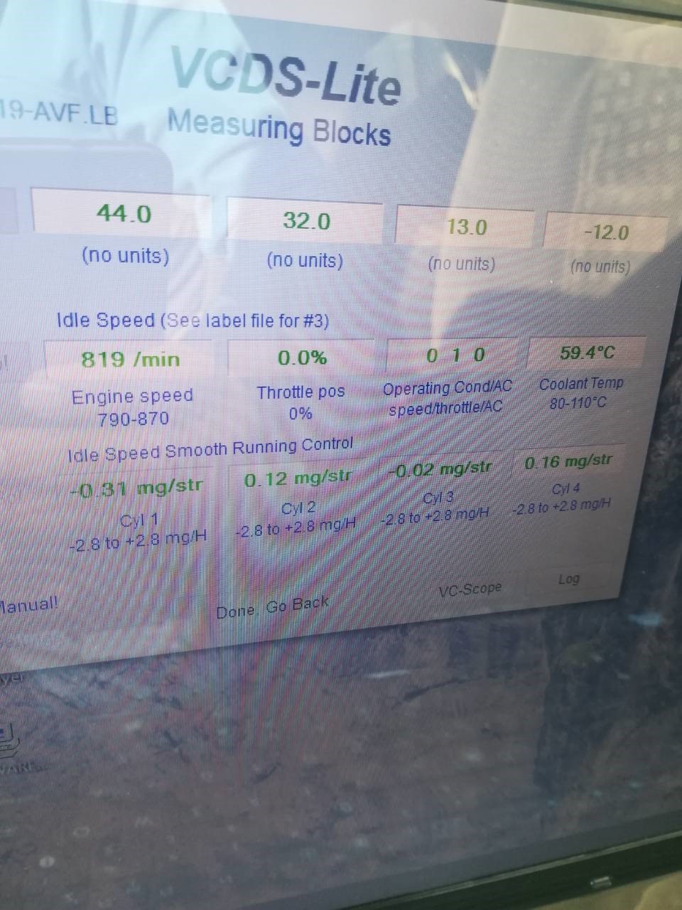

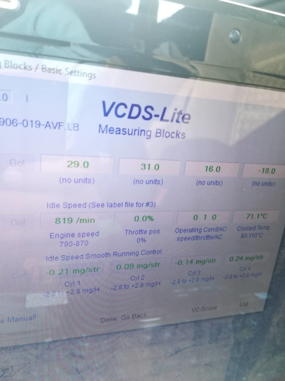

Така, след като най-накрая успях да я закача на студен мотор, направих няколко снимки на показанията при различни температури на двигателя. На първи ред е 23 канал на 3-ти ред е 13-ти. На втори се вижда температурата на мотора. Ако някой може да даде съвет къде да търся проблема при тези стойности.....

Нямаш проблем при стойностите,не са перфектни, но нищо за притеснение, в норми са.На празен ход.
Хубаво беше да ги дадеш в диапазона в който имаш проблеми. 1400....2500
