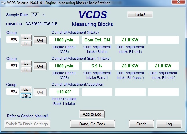

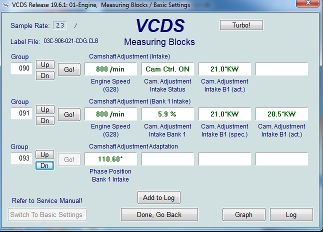

направих снимки.Погледнах и 94 канал като се подаде газ си прави тест и дава Off.А резултата е "system not OK".
https://youtu.be/w1AT3OoVtJc

А какви са тези 110,60 градуса(093 група) от снимките-какво значат или показват,изивинявам се изобщо не съм в час с тези показания?Виждам,че не се променят колкото пъти я гледах през програмата.
Друго което е,като се подаде газ и паднат оборотите до 800 притрисва леко.
Може ли да е датчика на входящия разпределителен вал да му е станало нещо,а не ваноса да е с проблем.И от там да е влязла в авариен режим.

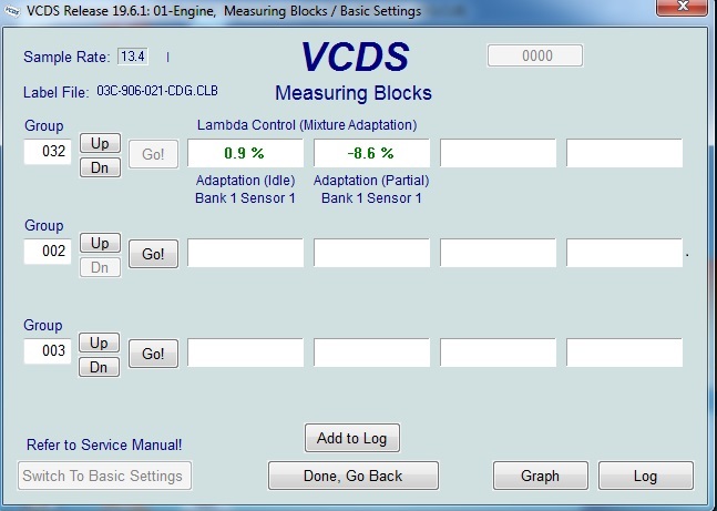

това е от ламбдата,До колко съм чел за нея при бедна смес си вдига % или обратното да беше.
