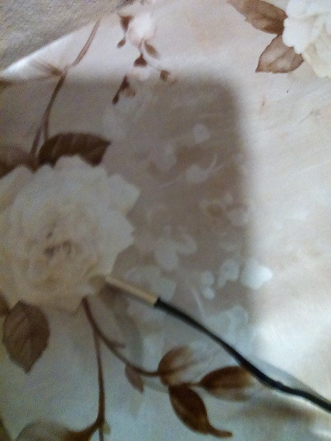

Покажи каква е сондата на приборчето.

Ето го...
Сонда

Мнениеот muns61 » Пет 17 юли 2020 17:07
Избираш си подходящо място на главата, мацваш термоустойчива грес колкото бобено зърно и слагаш сондата. Върху нея лепиш хартиено тиксо, колкото да покрие сондата и греста и отгоре запечатваш със силикон.

Огледай главата дали няма някаква дупка, ако намериш подходяща дупка я напълни със силикон и набутай датчика вътре.
Ако няма дупка си избери някое болтче и му добави ламаринена скоба с която да притиснеш датчика към главата, като обилно намажеш датчика със силикон за по добър контакт.
Друг вариант е да го залепиш с изолирбанд за маркуча между главата и радиаторчето за парното, максимално близо до главата. После омотаваш участъка с няколко пласта плат за да изолираш топлинно от въздуха. После омотаваш изолирбанд и върху плата.

Мене сондата не ме притеснява толкова ,ще и намеря място. Притеснява ме кабела да не се стопи като отиде на 90 градуса .

Свари едно канче с вода и пъхни част от кабела в него. Ще разбереш почти веднага дали ще се стопи.

Сварих едно джезве вода,да ври хубаво и цопнах сондата с кабела вътре. Не се стопи,само малко омекна кабела. Ще стане работата. :)

Барон Мюнхаузен написа:Мене сондата не ме притеснява толкова ,ще и намеря място. Притеснява ме кабела да не се стопи като отиде на 90 градуса .
Притесняваш се за глупости, кабелът може да се стопи, само ако опре на ауспуха. Даже да се стопи, нищо страшно няма да стане.
А трябва да се притесняваш за правилното монтиране на самия термистор, ако не е добре монтиран, ще ти показва грешно.
