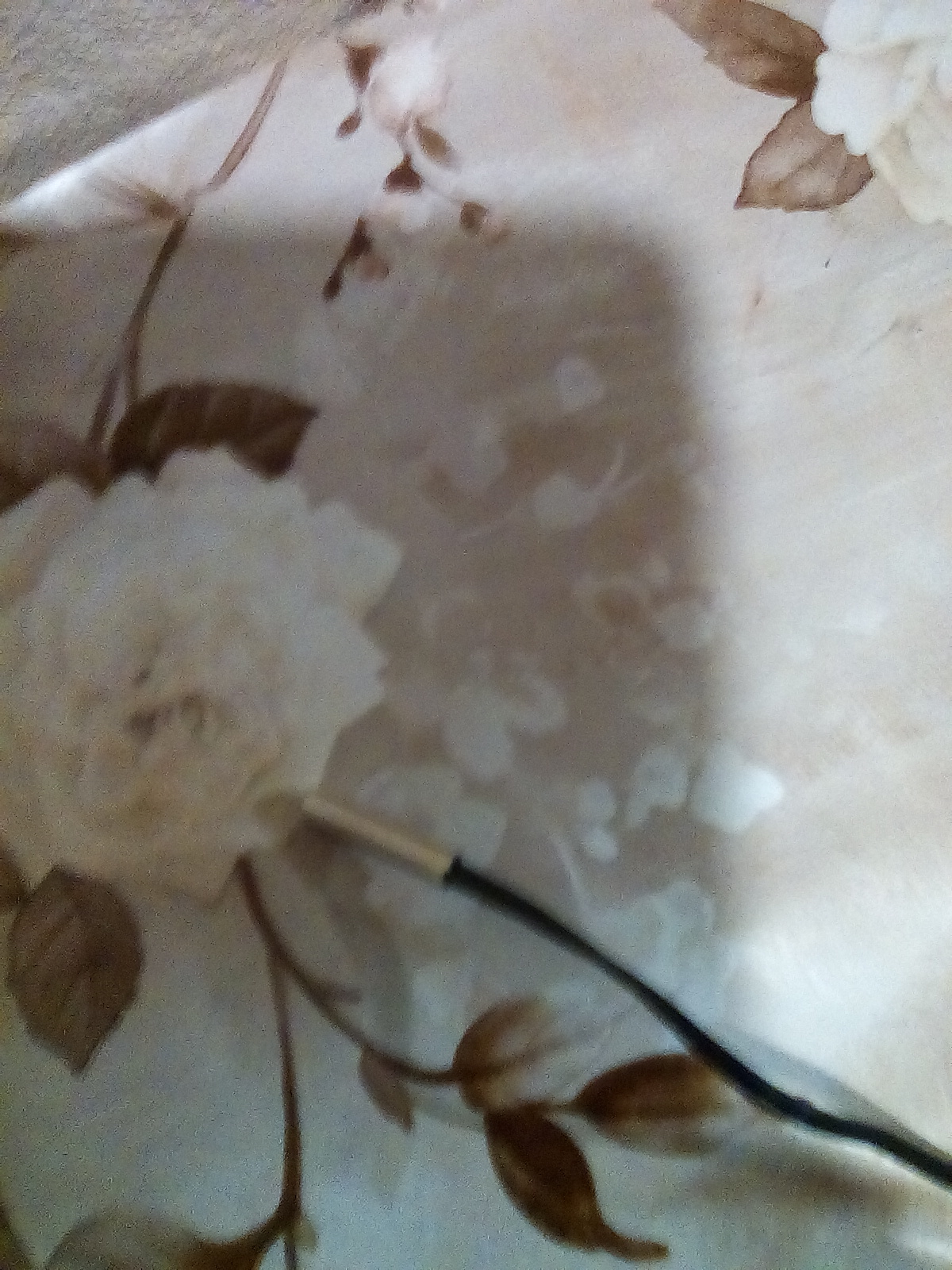

Покажи каква е сондата на приборчето.

Ето го...

Каква е идеята на това занятие?

С тефлонова лента след термостата. Идеята е да се провери темперетурата на антифриза.

Избираш си подходящо място на главата, мацваш термоустойчива грес колкото бобено зърно и слагаш сондата. Върху нея лепиш хартиено тиксо, колкото да покрие сондата и греста и отгоре запечатваш със силикон.

Огледай главата дали няма някаква дупка, ако намериш подходяща дупка я напълни със силикон и набутай датчика вътре.
Ако няма дупка си избери някое болтче и му добави ламаринена скоба с която да притиснеш датчика към главата, като обилно намажеш датчика със силикон за по добър контакт.
Друг вариант е да го залепиш с изолирбанд за маркуча между главата и радиаторчето за парното, максимално близо до главата. После омотаваш участъка с няколко пласта плат за да изолираш топлинно от въздуха. После омотаваш изолирбанд и върху плата.
