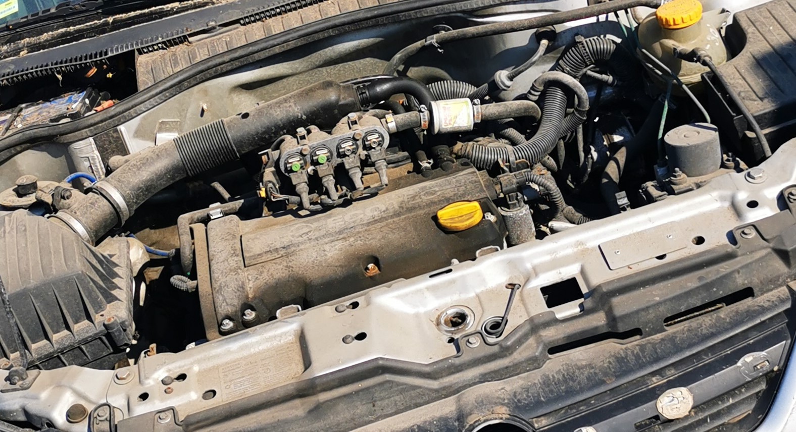

Здравейте, уредбата която ми създава грижи не е монтрана на VW но това е може би най-активния форум след бг-мама :D та се надявам някой да ме насочи как да реша проблема. Потърсих из форумите но не открих подобни теми, ако има, се извинявам и моля да дадете някоя да я прочета.
ГИ е Ланди ренцо, монтиран на Корса Ц 1.2twinport още в Италия.
При сухо време, на газ при настъпване на педала, тръгва да покачва обороти, като след 1,5к има едно или две "пропадания" или прекъсване докато мине 2к и се изфорсира, ако мога така да го опиша.
Също така колата почти няма мощност на газ - да знам, че този мотор няма какво толкова да даде, но съм карал същата кола и преди и знам как върви и сега е на 50%.
Другото което е, когато вали и превключи на газ, след съвсем малко време, все едно не и достига гориво и започва да гасне но не изгасва съвсем, светва чека и не може да потегли. При това положение, минавам ръчно на бензин, паля трудно и й трябва време да се оправи и да тръгне на бензин. На бензин, проблема го няма. Единствено което е, че е по-мудна на бензин отколкото преди "вървеше" на газ.
Пробвах да откачам буксите на газовите дюзи една по една но няма промяна в работата.
Колата е обслужена напълно - Г/М филтри, масло, водна помпа, ремък, свещи. Веригата не е сменяна но не мога да определя дали има нужда.
Сменена е бутилката във връзка с новите изисквания, тогава се смени и газовият филтър, този преди дюзите - като "майстора" искаше да покаже колко боклук имало и за това не върви. За негова изненада обаче, стария филтър изглеждаше по-добре от новия дето ми сложи. Каза също и да не пипам този филтър до изпарителя който е.
Опитах да сваля дюзите, за да пробвам да ги "рециклирам" по разни титориали - пружинки, гумички, но са по различен модел и ме достраша да не ги счупя съвсем. Та някой ако каже и правилният начин за разглабяне- също ще ми е от ползва.
Ясно ми е, че трябва да отиде в сервиз, най-малкото нямам кабел за газовия комп. Искам да си поиграя малко преди това.

Поиграй си.На LR се скапват дюзите след определен пробег.При теб е такъв случая.Дюзите не се разглобяват и не подлежат на ремонт.4 нови дюзи ще ти струват около 600лв. без работата.Дерзай!

Благодаря за отговора! Може ли малко повече информация, ако от снимката може да ми кажеш модел на дюзите за да разгледам каква им е спецификата?

Инжекторите са MED зелени.Напиши този номер в търсачката:
237109000

Ако по-огледаш бобината,няма да загубиш нищо.

това с дъждовното време ми намирисва на кофти кабели / бобини на свещите
тоя двигател не съм го разглеждал дали е с блок бобина и кабели или е с бобини тип "лула"
запали някъде на тъмно и огледай дали някъде не прехвърля искри
трябва да се проверят всички букси на датчиците по двигателя
има ли ТПС ?
и в крайна сметка след като ти е светнал чека значи е записал грашка провери каква е
