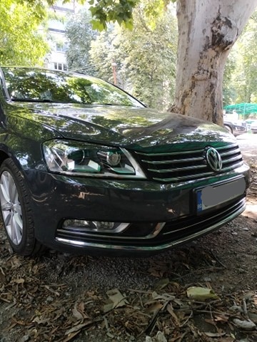

къси Led H7 6000k златните

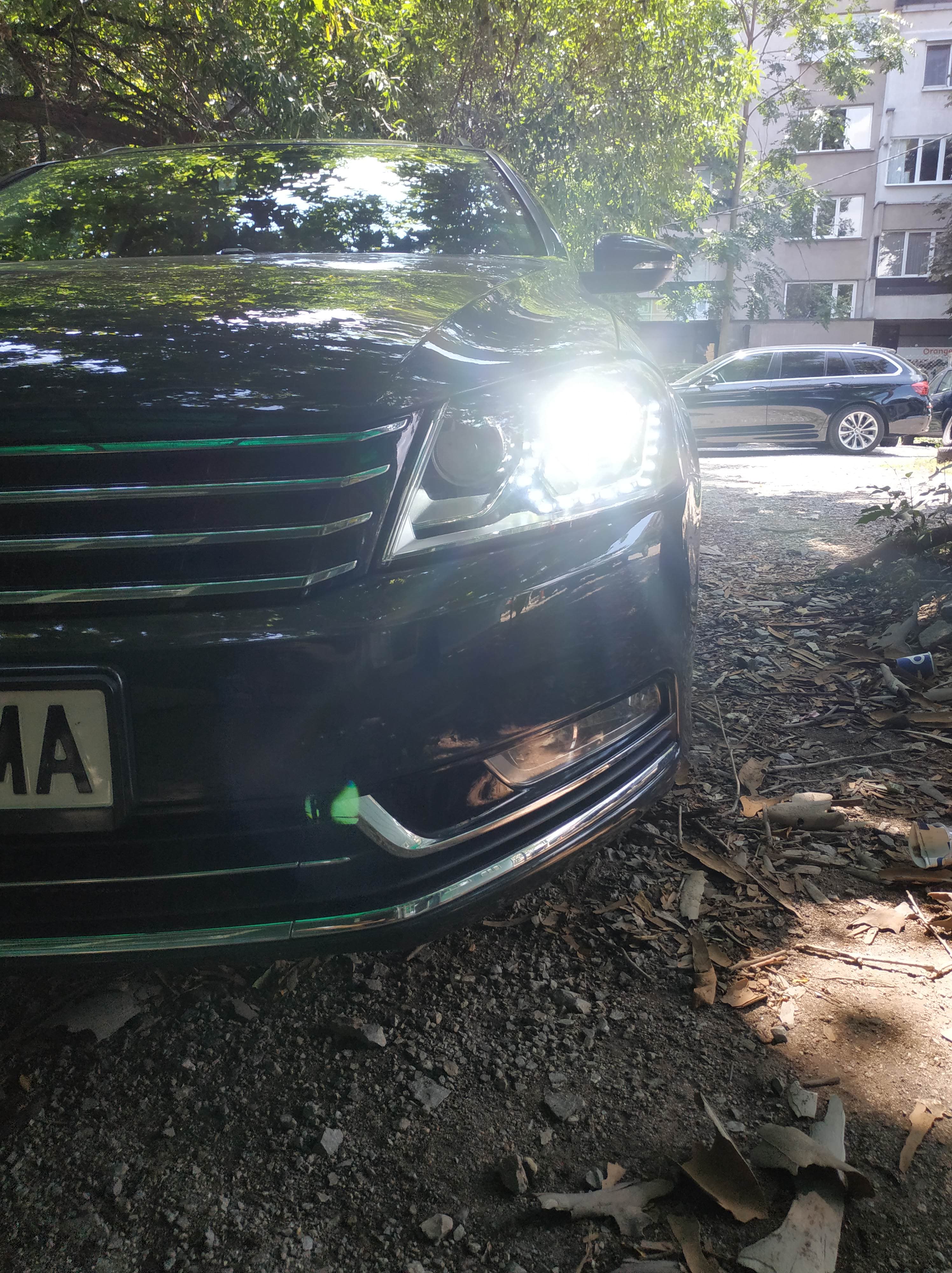

дълги Led H7 6000k златните

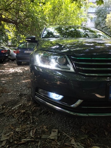

Къси с габарит вграден лед намалена мощност
усилен вграден лед заедно с дневните в бронята

На последната снимка са само дневни горе и доло нали?
DoH_KuXoT
Мнения: 6333
Re: Passat B7 - подобрения и обща информация за модела
Мнениеот DoH_KuXoT » Пон 27 юли 2020 13:49
да

Както обещах, след вчерашния тест на тъмно и дъжд давам мнение как светят. Изключително правилно отсичане по вертикала, сравнявайки с оригиналния Bixenon на Ауди А3-ката ми 2007 от преди години чертата, която правят сегашните китайци е безупречна. Все едно светя с лазерен нивелир , давам 10/10. Дотолкова ясно е отсичането, че при каране зад друг автомобил с леки корекций може да настроя нивото така, че да си избирам дали да светя под задния номер на движещия се пред мен автомобил, дали да осветя номера му или над него. Очаквах 6000к на дъжд да се представя зле, но според мога да дам 9/10 точки . Всеме за сработване с лед за присветване от спрели фарове е отново 10/10. Към дългите още нямам достатъчно време за тестване , трябва да покарам и извън града по тъмни пътища, за да съм максимално обективен, но според мен 180 градусов лед ще губи точки, заради липсвата на вертикален светлинен поток. При присветване на дълги осветява много далече, и изпълва леките липси в ляво предвидени против заслепяване, но като че ли в дясно по банкета ще е по-скоро добре вместо перфетно и за сега давам 7/10 точки. В дъжда понеже стана рязко от 27 на 17 градуса фаровете се запотиха леко в ъглите, но благодарение на вградените дорбички с размер на човешка длан пълни с влагоабсорбиращ гел след още 20 минути каране и паркиране оставих автомобила с напълно сухи фарове. Мястото за монтаж на лед, ксенон или обикновена крупка е 10/10 и място дори баластите на ксенон да се вградят вътре във фара. Корпуса е 1/1 с оригиналния лед, капачката голяма и достъпа е лесен за сменя на крушки отново 10/10. Мигачите светят определено по-добре и по-ярко, предполагам заради местоположението, на обикновените фарове късите леко пречеха мигача да се откроява. Реглажните моторчета са супер прецизни, няма треперене на рефлекторите, движат са идентично ляво и дясно, защото на аудито ми това ме дразнеше много вдигаш максимално нагоре светят равно, сваляш леко надолу, левия пада повече от десния, даваш леко нагоре левия минава над десния и докато ги оцелиш си играеш на тото нагоре надолу... тук няма такъв филм, всичко е точно 10/10.
Като цяло предоволен от резултата!!! Препоръчвам, ако някой му се занимава и търси хубаво светещ фар с евтини лед крушки вместо скъпите ксенони, модули, нужда от закупуване на една торба с модули и опъване на кабели като за инсталация на апартамент...
