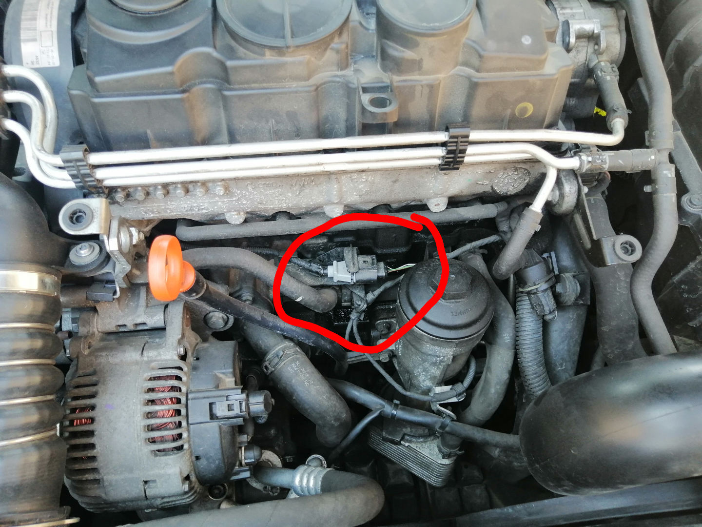

Здравейте колеги колата е Passat B6 2007 година 2.0 TDI 140 коня BMP. Проблема се изразява в това, че колата два пъти ми гасне в движение. Колата е с нов акумолатор с повече от половин резервуар гориво, върти много здраво но няма палене. Пъривя път имах късмет, че мой познат беше наблизо, докато аз давах на контакт той докосна буксата на разпределителния вал и колата запали. Снощи ми се случи същия сценарий след като докоснаха въпросната букса аз започнах да въртя и колата запали. Дайте съвет колеги, какво мога да направя за да избегна такива неприятни случай, каква друга би могла да е причината колата да гасне в движение.

Ами извади буксата и виж да няма лош контакт, окисляване...

Буксата вътре е абсолютно чиста колеги няма окислено.

Колеги тукощо изгасна отново в движение докато беше на свободна паднаха оборотите и няма палене разглобих буксата пръснах я с контактен спрей размърдах я няколко пъти но не иска да запали, после дадох контакт и докато върти и пипнах няколко пъти леко газта и запали и се изфорсира, какво може да е къде мога да търся проблема ?
