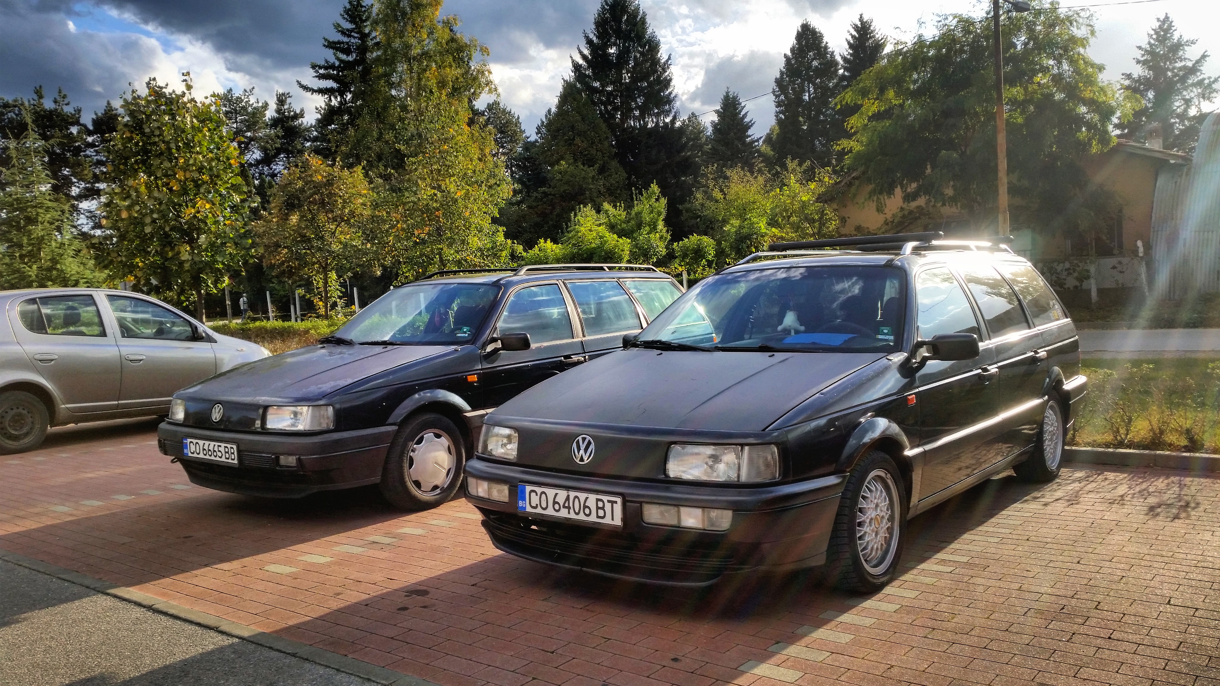

Събрах ги два близнака.

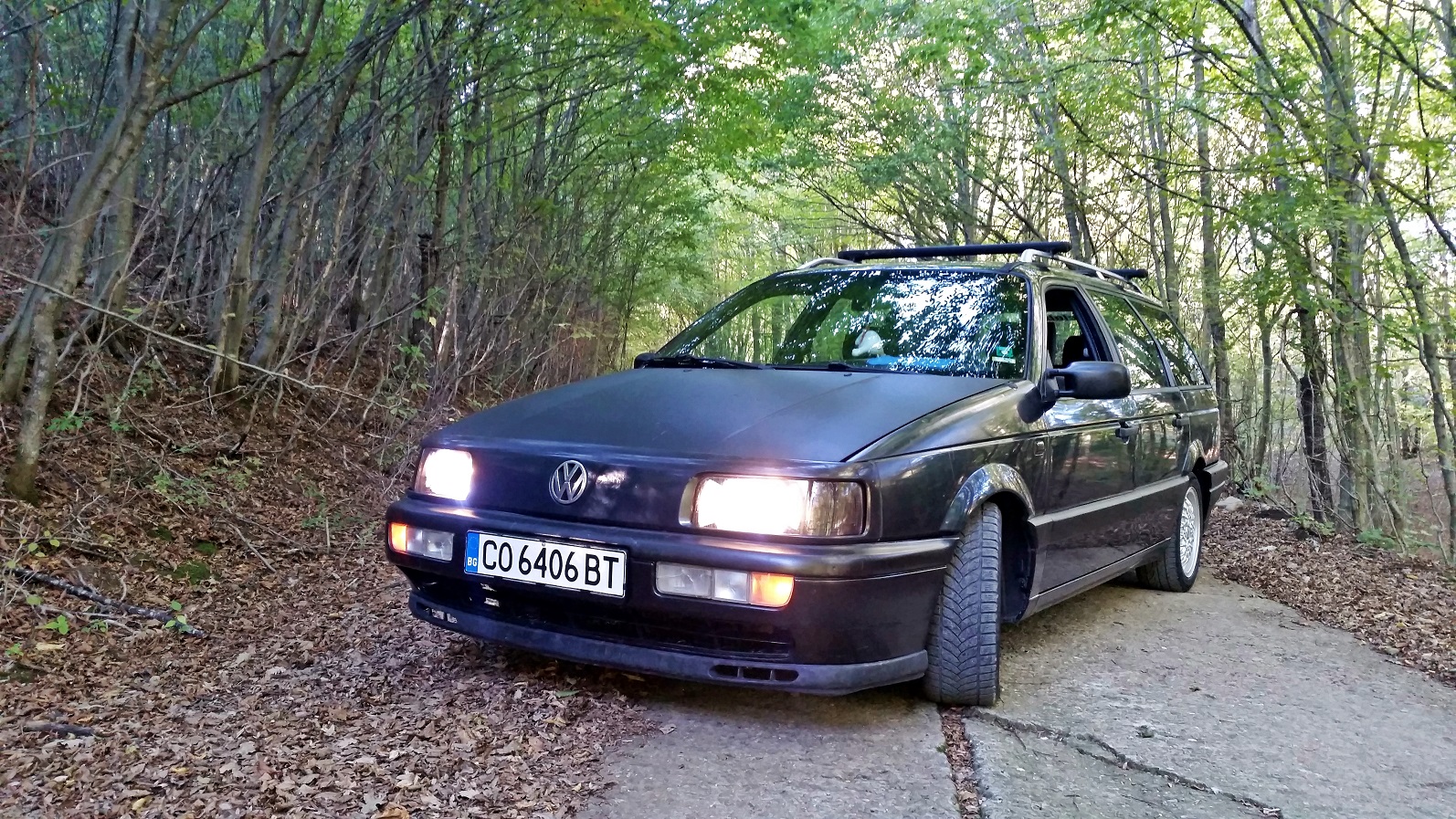

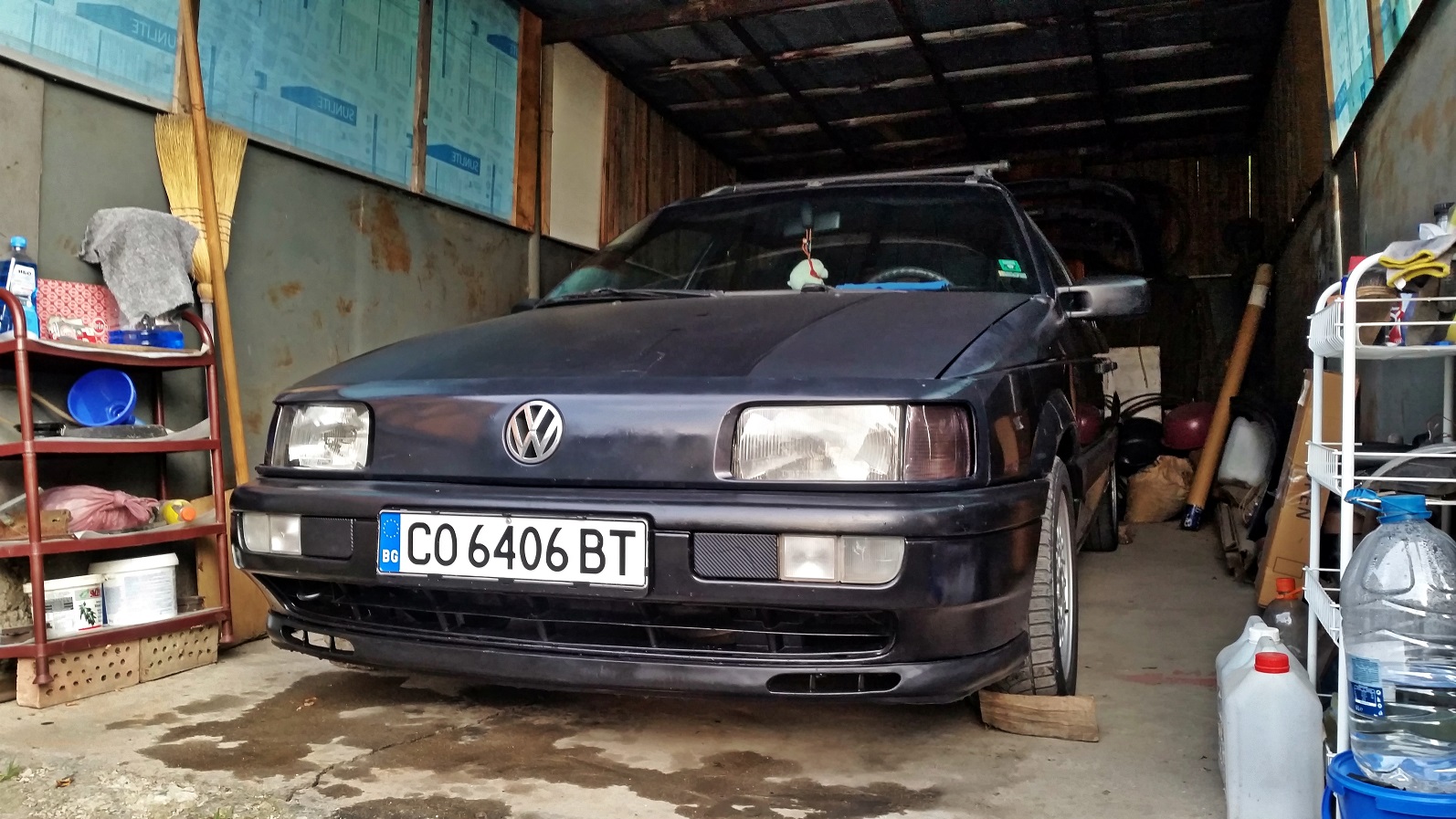

Октомври месец, пак посетихме добрия стар Пловдив и си смъкнах от едно Ренде Лагуна, лип за предната броня:
Пасна си почти без преправяне. Наложиха се само малко корекцийки с джобната ножка и липчето заспа. Вече нямаше досадното изкъртване на фабричния нож, когато вкарвах и изкарвах Бако от гаража.
Повече си ме кефи с Б3 ножа, но зимата ще изкара така.

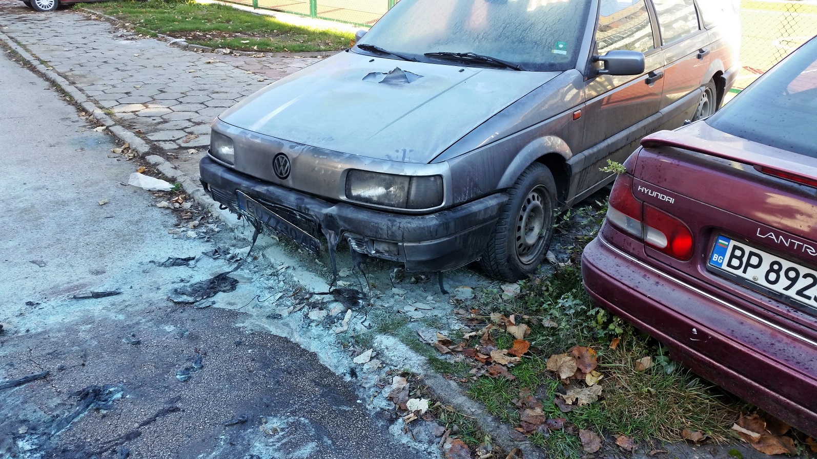

И така, всичко точно.. Проблеми никакви, докато не дойде сутринта на 12-ти Ноември и не стана това пред блока:
След като се прибрал с неговия Пасат, баща ми го оставил да поработи малко пред блока и изведнъж видял пламъците под предницата.
За щастие няма пострадали нито хора, нито други коли, благодарение на бързата му реакция и помощта на някои комшии, които помогнали с техните пожарогасители.
Та, така си приключи колицата..
Задърпахме я към гаража и започна разкостването ѝ за части.

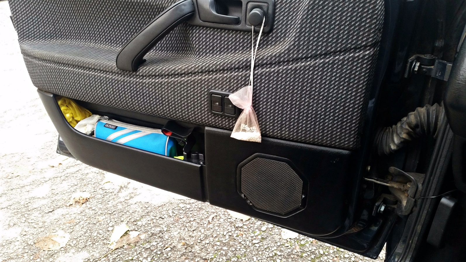

Някои намериха приложение в моя Бако, като джобовете на предните врати, с отвори за говорители:

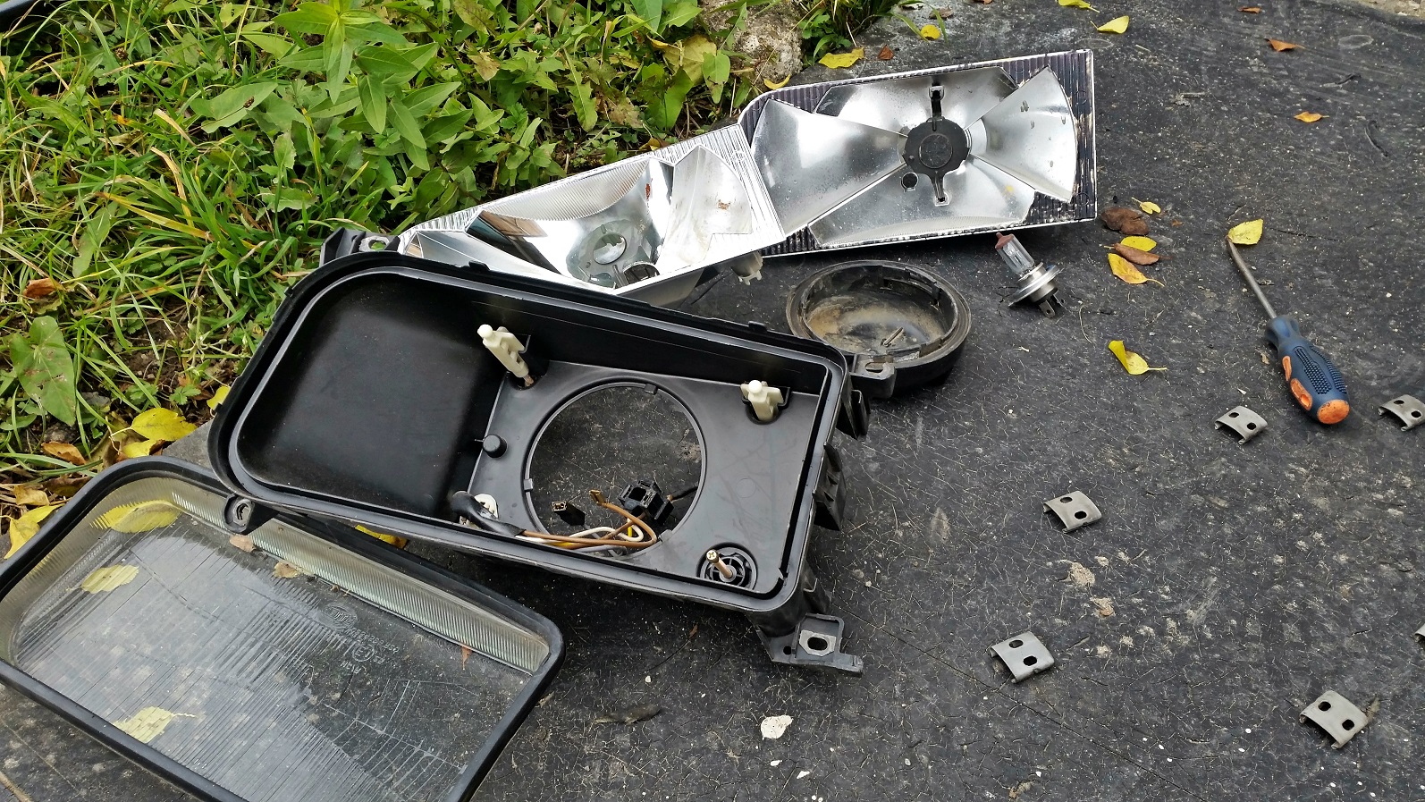

И рефлекторът на левия фар, понеже моя беше заминал и фара никакъв го нямаше:

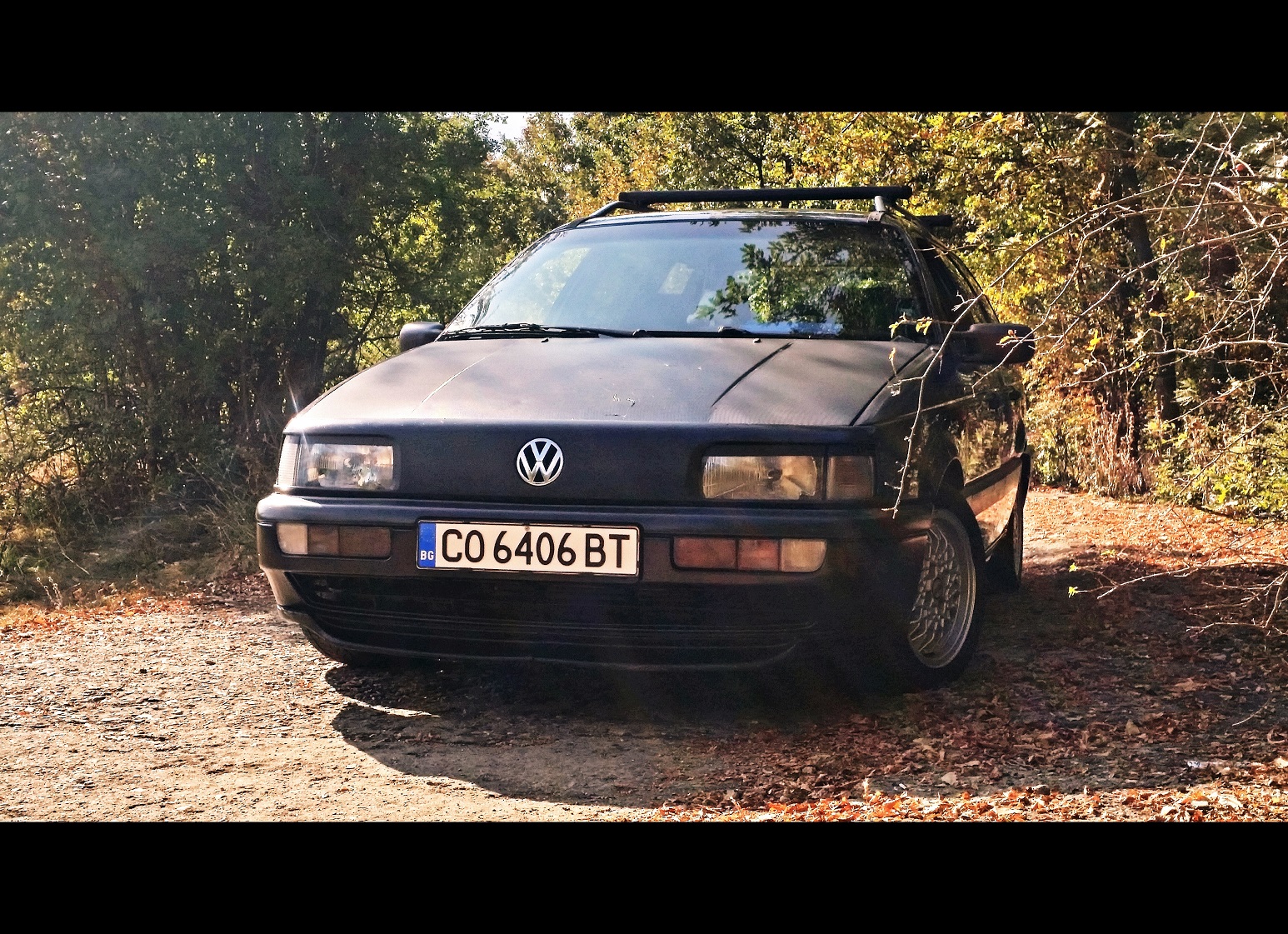

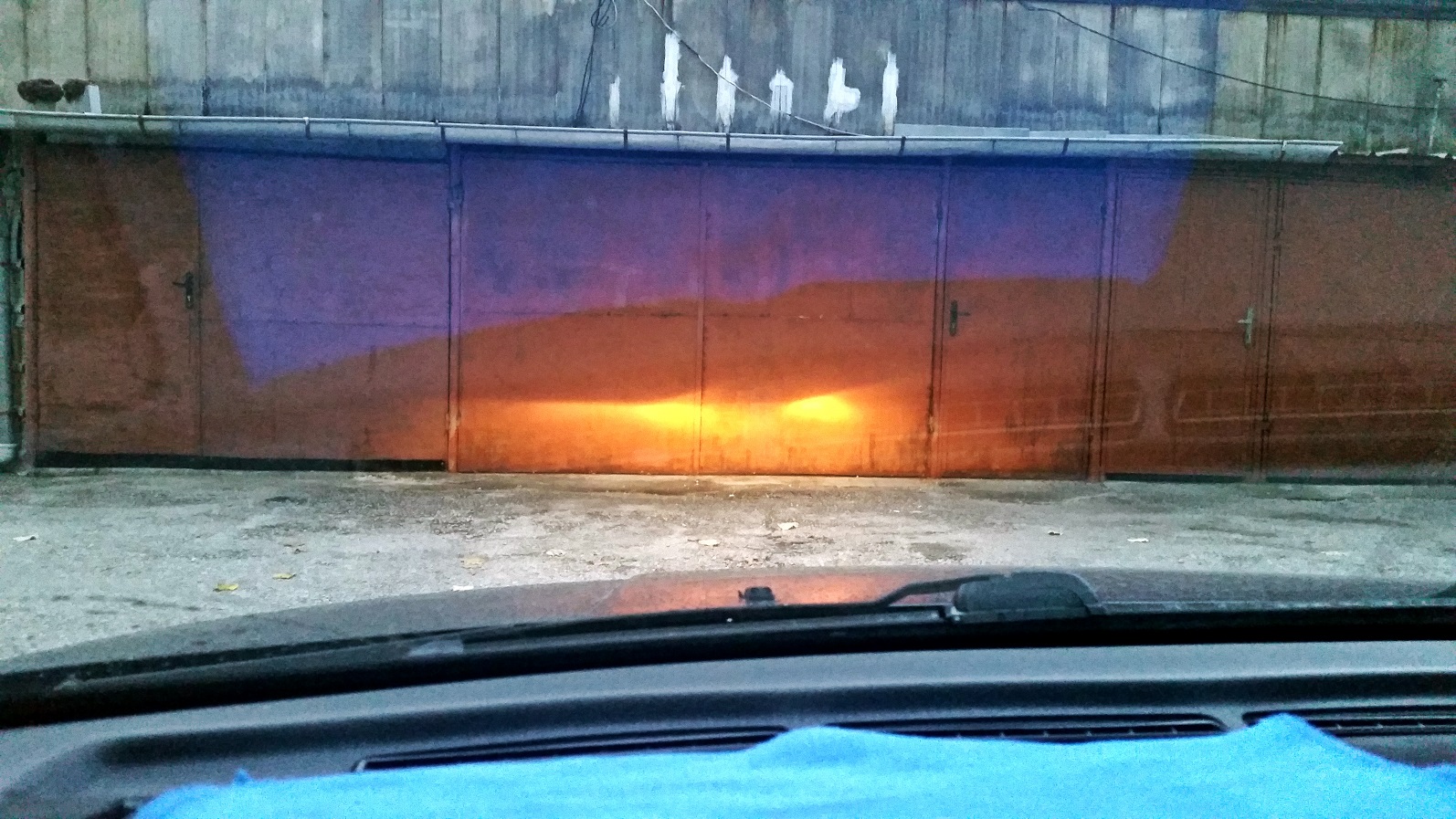

И така, с "новия" рефлектор, Бако прогледна.
След малко реглаж между блоковете, вече работата беше готова.

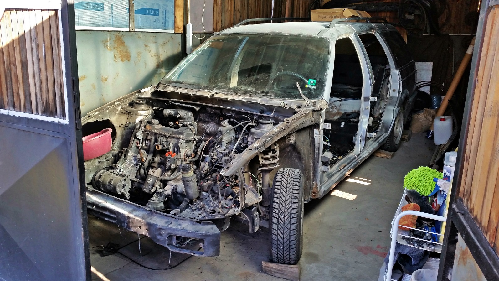

И сега гаража е лееко зает, а гледката вътре е.. Тъжна:

Случват се такива неща Ванка.

Така е, да.
Повече ме е яд, че всъщност, беше поправимо.. Една инсталация от донор, няколко маркуча и казанчета и един капак за моното и колата щеше да изкара още години на пътя.
Бях готов сам да я свърша тази работа, за да спести баща ми средства и ненужни харчове по майстори, но.. Каза, че не я иска тази кола и така...

От време на време е хубаво горивните линии да се проверяват. Говоря тези, под капака отпред - маркучи, снадки и т.н.
Не може само да се кара - трябва и да се обслужва и профилактира от време на време.

Ем... Аз му казвах, да внимава именно с тях, но.. Уви.
Именно този, за обратното гориво беше направил белята. Няколко дни, преди това е миришело на бензин в купето, но не е погледнал маркучите и ето резултата...

Така се получава, като човек прояви мундарско отношение към колата си. Може да се сърди само на себе си и да се радва, че няма пострадали хора и коли. Моите маркучи им мятам око почти всеки месец, защото и на мен ми капеше преди години по пътя към карбуратора след помпата. Смених го буквално почти на момента, щом го видях.
Съветвам всеки с бензинова кола да го прави. Че така стават белите. Замирише ли гориво в купето капака горе и гледане, докато не се установи откъде тече.
