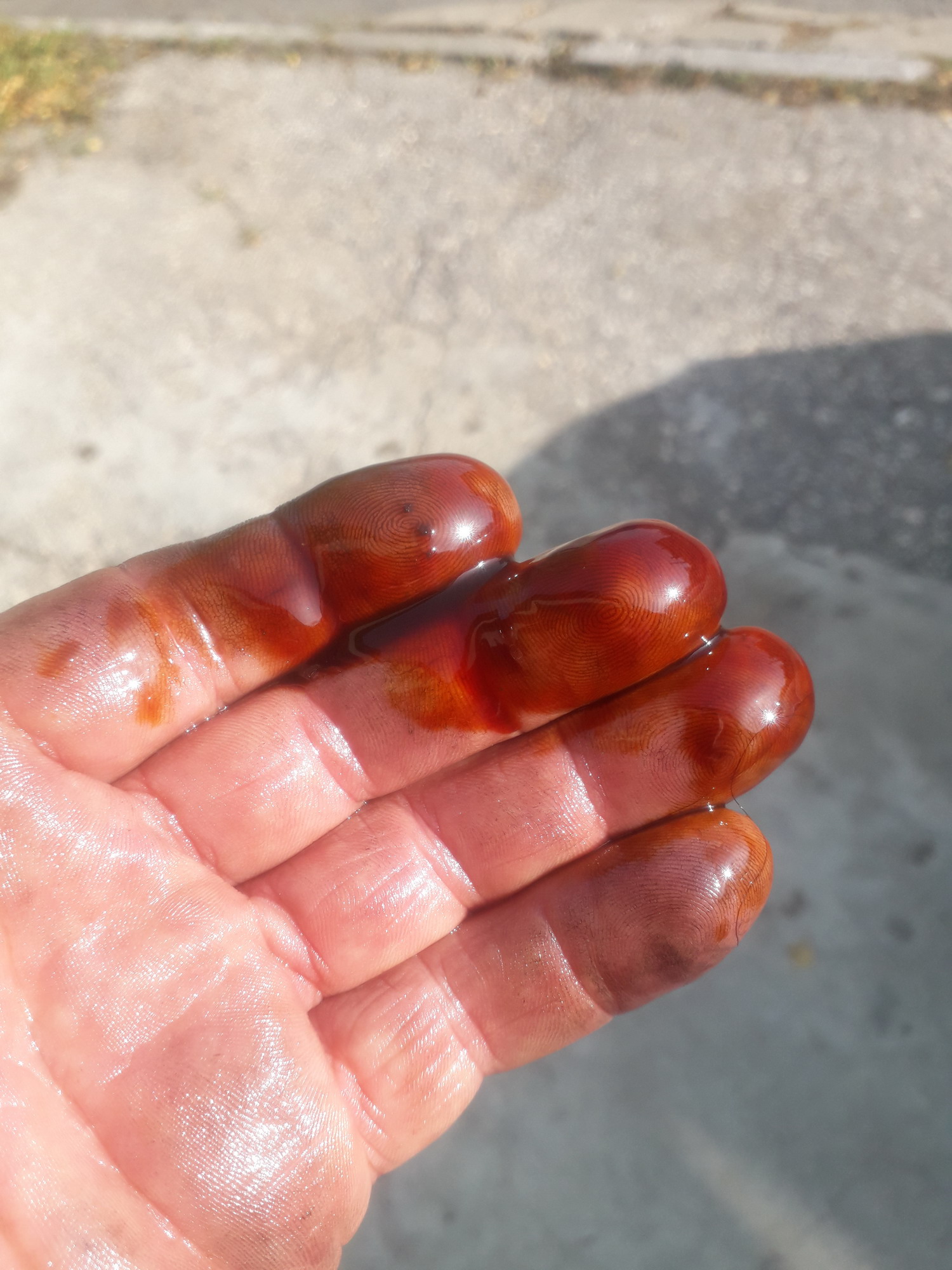

Два -три дена се занимавам със Голфа и не мога да накарам двигателя да работи .Елиминирах резервоара,после нафтения филтър.Пали,работи малко и гасне.Вече и бавните обороти ги няма.Смених нафтения филтър с нов, реших да извадя и сондата от резервоара за да видя дали няма някаква мизерия която да го е затлачила.Беше чист,бръкнах с ръка в резервоара извадих нещо като клей.Колата е стояла 7-8 месеца без да се кара.Докарана е на ход 5-6 км.до в къщи,вървя два дена (просто проба от клиенти) и до там.
Ето го и това нещо приличащо на клей.

Пробвай с нафта от бутилка! Откачи маркучите от филтъра и ги накисни в бутилка с чиста нафта и така запали. Ако работи значи проблема е по горивопроводите или резервоара.

Това беше първото което направих,напълних една 10 л.туба с нафта от бензиностанщията и закачих шлауха директно на маркуча който отива във помпата,ефекта е същия.И тогава реших да върна всичко на мястото си.Поставих нов филтър както писах,отворих резервоара,по тръбопровода няма нищо ,продухвам го с уста и в двете посоки.Тогава бръкнах и извадих този клей.Мисля че проблема е в него.

Само единия маркуч ли? А ако смуче въздух от края му който е закачен към помпата? Няма да видиш как бълбука от връщашата нафта.

Колата е на сина ми (лека му пръст),филтъра е със вход и изход,а връщащата нафта си отива директно в резервоара.Така е вървяла до сега.
