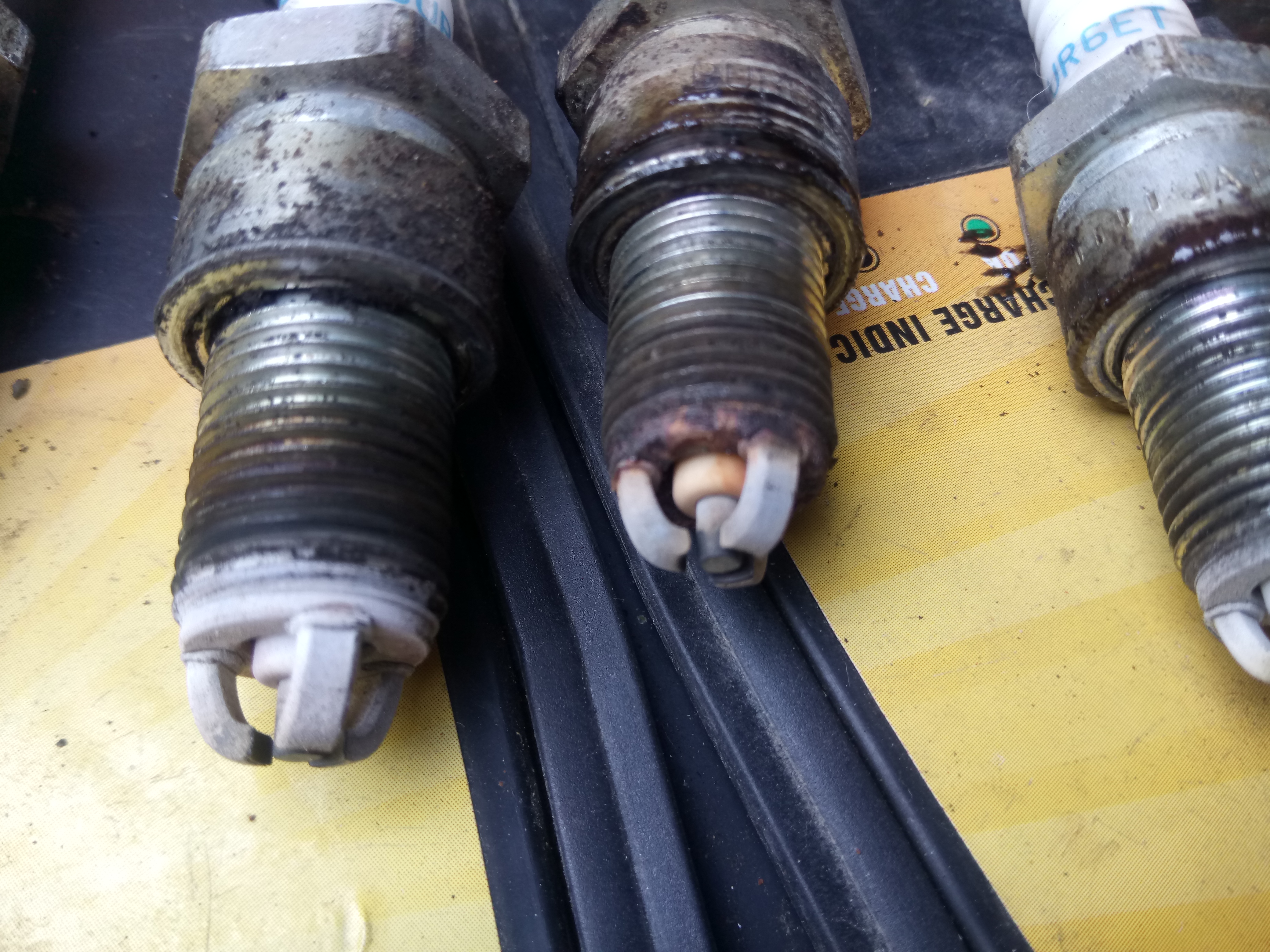

Преди 3 месеца гледах същия филм с моето АБУ, и благодарение на колегите от форума го изгледах до край
Аз издуханата гарнитура я хванах по ръждата на свеща: download/file.php?id=387923&mode=view
На тия мотори нема кой знае какви сложни процедури. Важното е да работиш бавно, внимателно и ако не знаеш нещо да питаш. Освен динамометричен ключ, ще ти е от полза и ударен гайковерт, щото ще имаш поне 1 болт дето няма да се развие. Примерно аз не успях да развия болтовете на шайбата на коляновия вал и затова изденах ангренажа директно от зъбното колело на разпределителния. Болта на зъбното колело на раз. вал също ме изтормози доста но накрая се предаде макар и с леки щети. Може би най трудните болтове за развиване бяха тези на всмукателния колектор. Добре че беше перфоратора от Лидъл та с много бой се развиха
