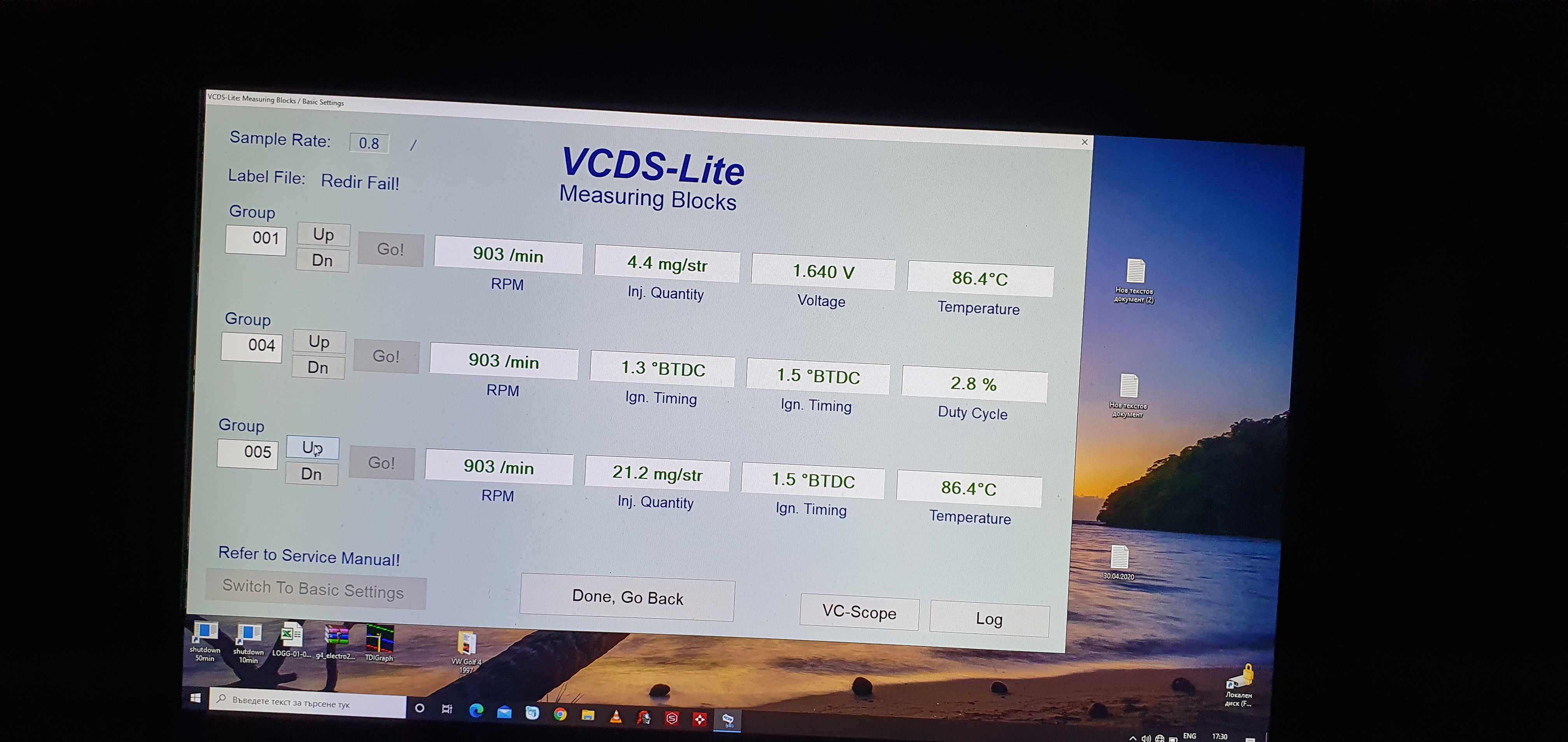

Но цикловата порция трябва да я гледаш на първи канал, както отбелязаха по-горе. Това на пети е стартовата и е друго, тя си се определя от компа.

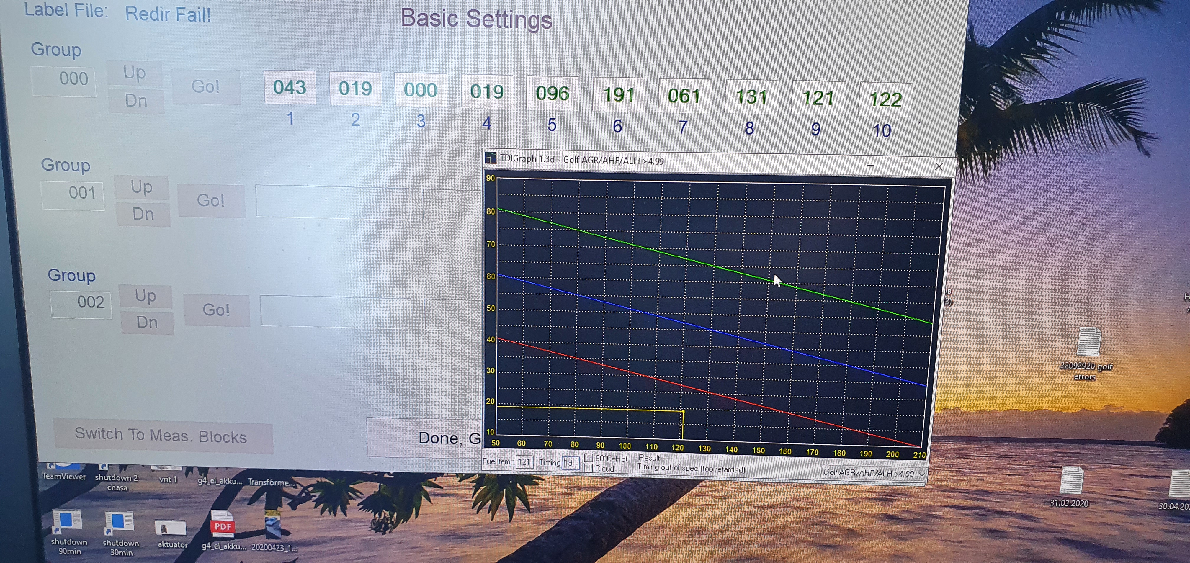

pekakata написа:Помпата я бутнах напред,повече неиска.На графика е посредата,а трябва още и незнам откъде да дам предварение.

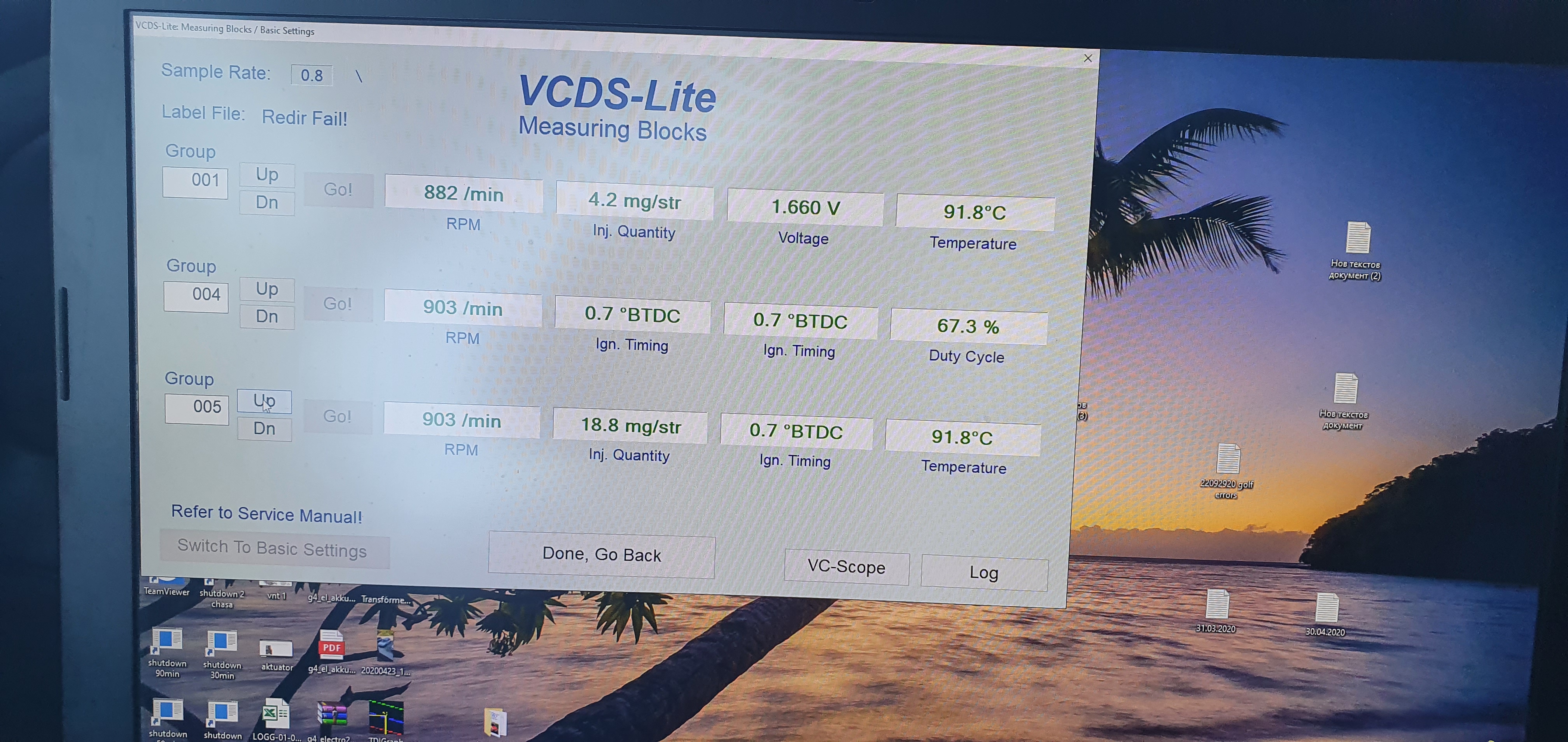

Възможно е авансатора да не работи коректно. За да го провериш влез в output test и му дай ОК. Ще започне да сменя аванса от максимум до минимум в продължение на 20тина секунди. В това време отваряш 4ти канал и гледаш последните 2 стойности. Предпоследната трябва да се изменя ит 0 до 17°, с последната от 2,8 до 94%

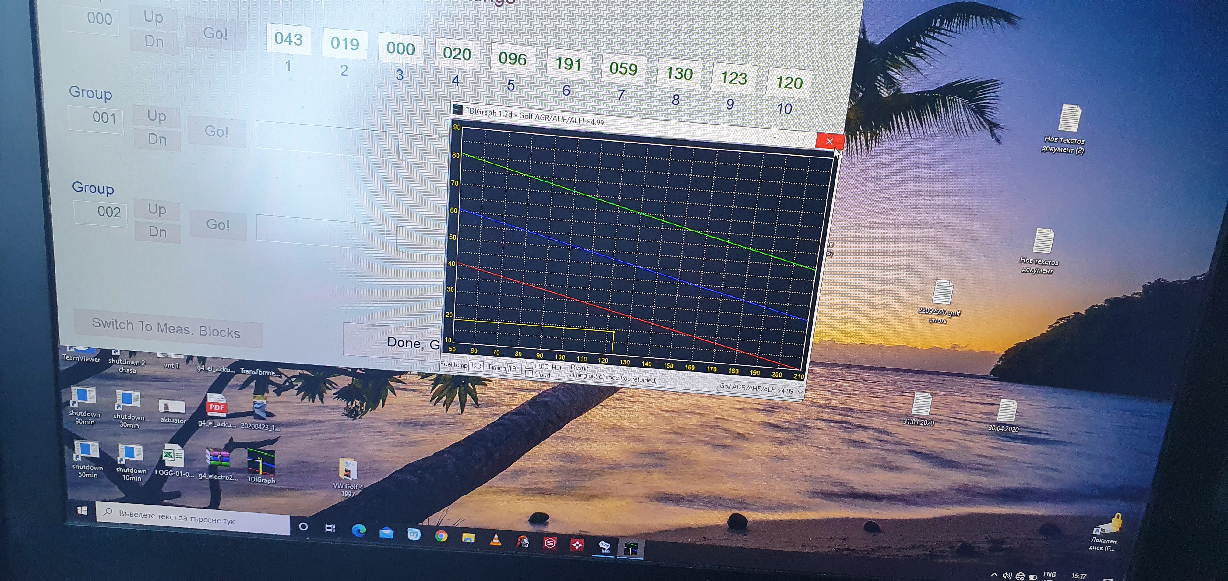

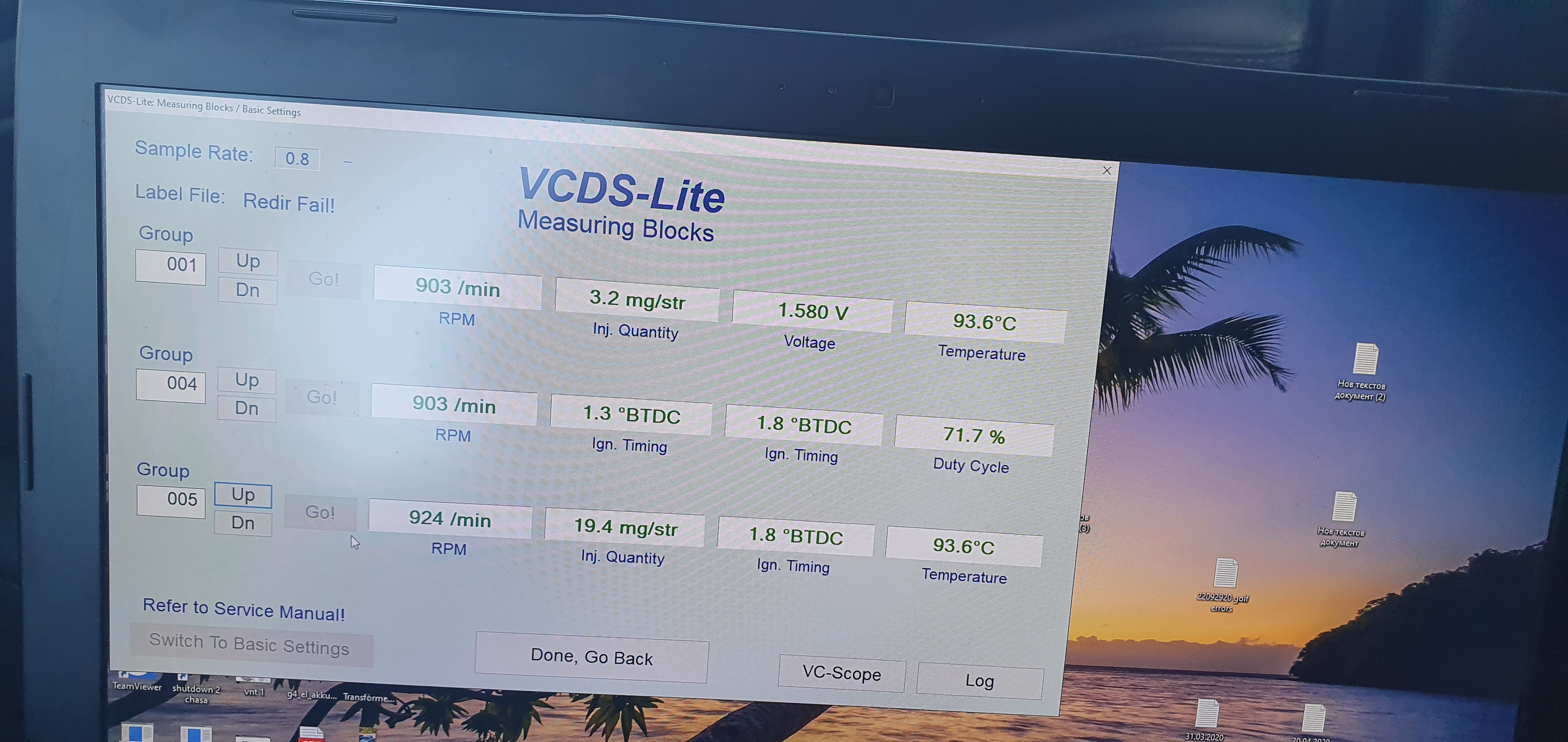

Колеги,нещата са на никъде тест за аванса дава до към 13градуса btdc и слиза до към 1.3. Последната колона с процентите варира от около 4 до 98процента.Снимките са както съм я оставил в момента.Inj. quantity на първи канал немога да го смъкна под 3 ...3,2,може да се увеличава...Засега наникъде...работи като Икарус...за гараж...Явно трябва да търся човек който е на ти с тия тди-та.

Не каза ли по-нагоре, че центровката е била на синята линия?

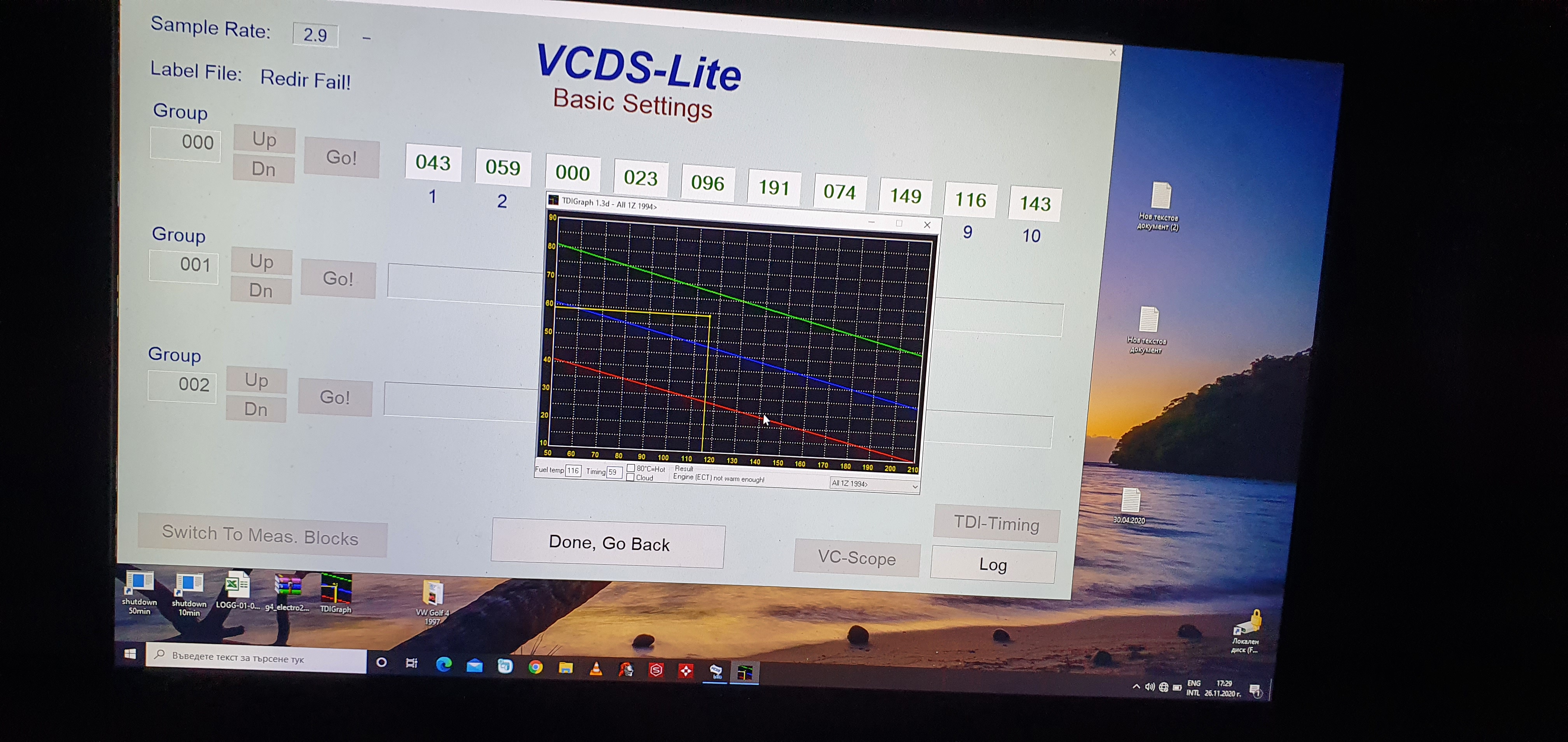

Сега всичко е доло ...тайминг около 20...утре незнам дали ще запали въобще.

Не я пали! Въпреки, че всички казват, че проблема с разхлабеното ангренажно колело го няма в Голф 4 мисля,че точно това се е случило при теб

Здравейте колеги/жки,искам да кажа какво стана с колата.Колата преди няколко дни започна да трака яко горе в клапаните....и така в поредния сервиз....оказа се че разпределителния вал е прескочил два(2) зъба назад(според майстора).Незнам кой от всичките некадърници дето се правиха на "майстори" я е зацепил така но,от снощи колата е ок,пали, върви....не е комбайн....това съм съм снимал вчера след като я взех от сервиза.
