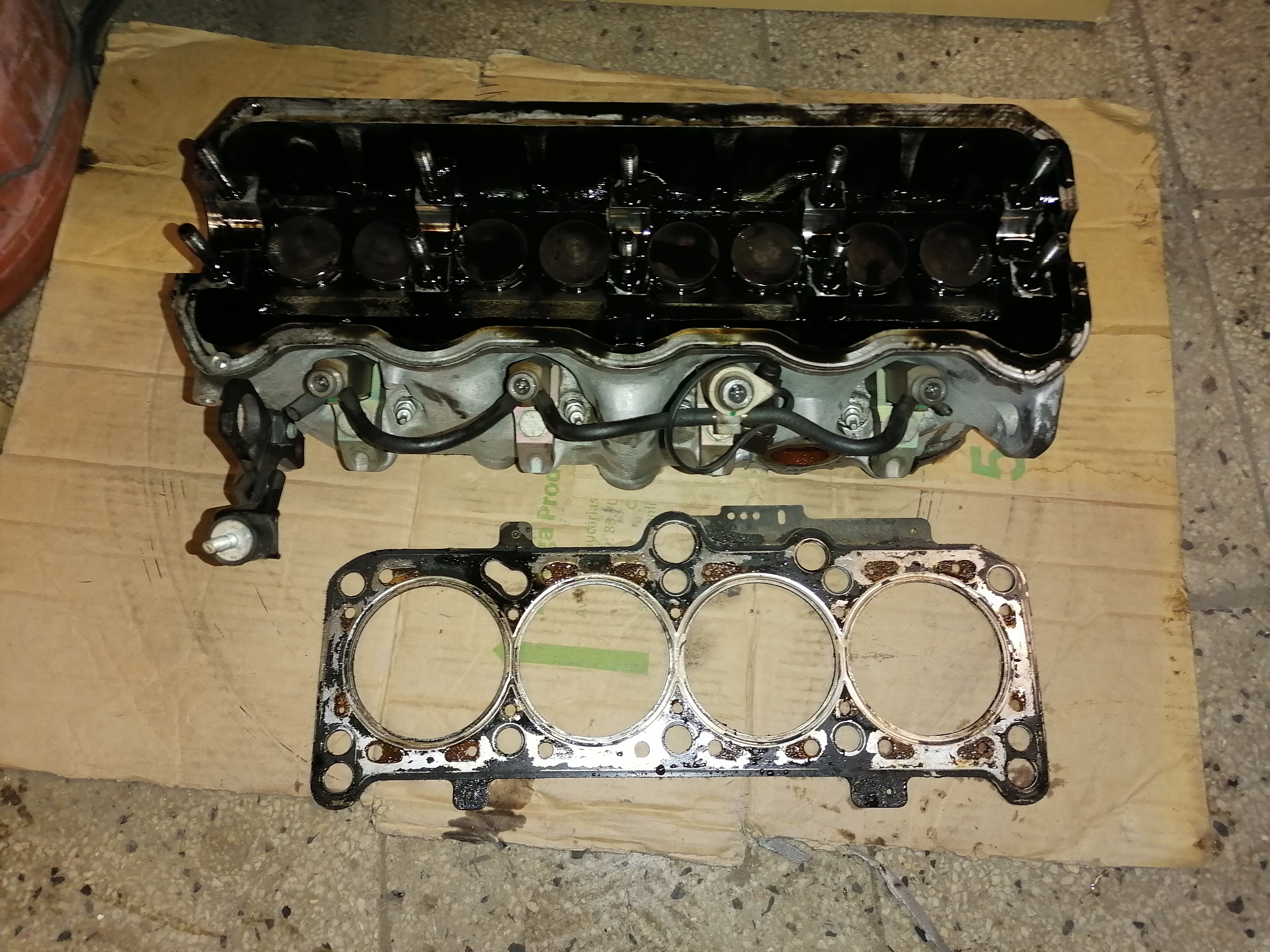

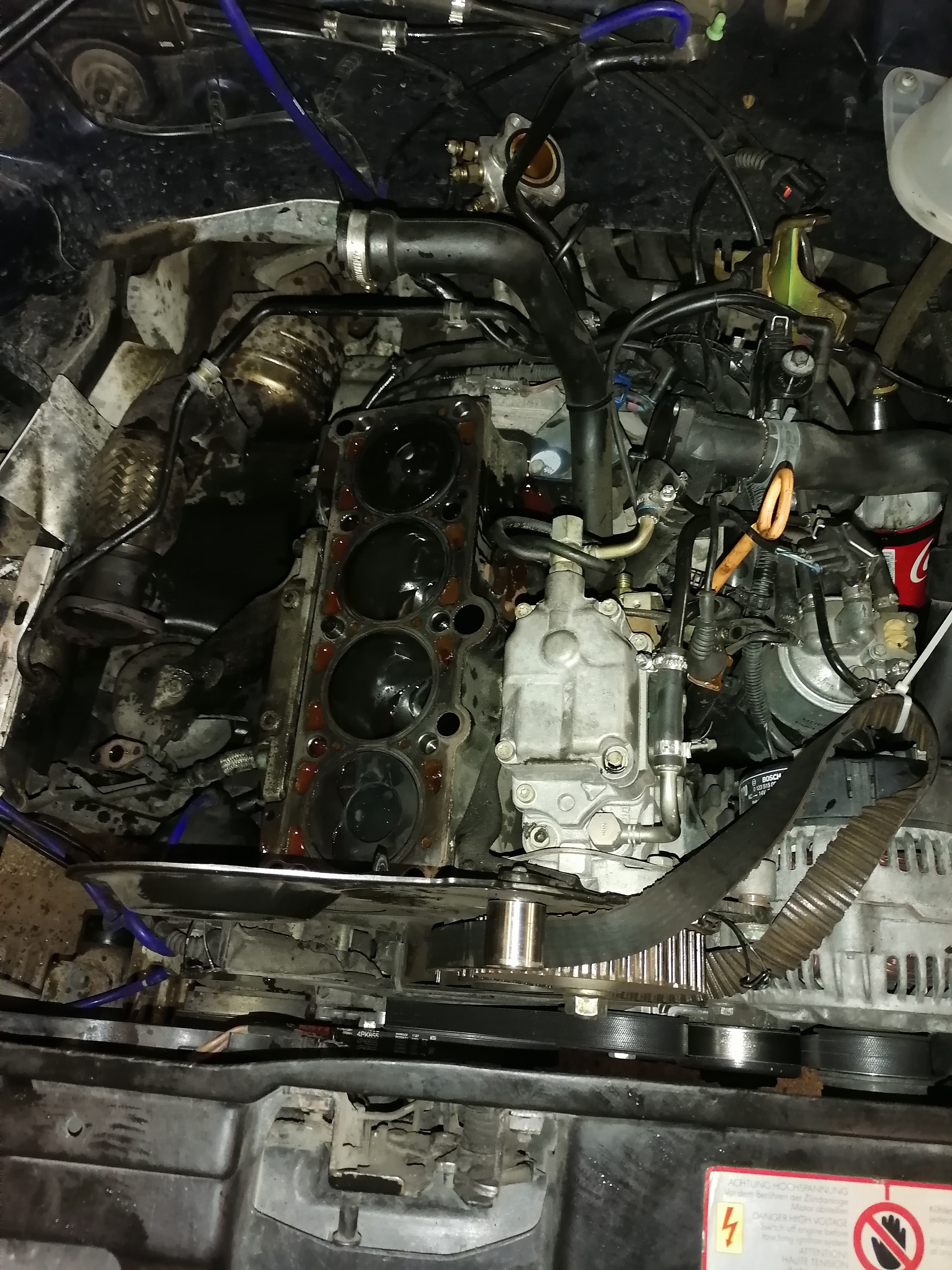

Почнахме го. Издухало е малко гарнитурка
Утре измиване на всичко, плюс всмукателния колектор, турбопътища и кулера. Ще закарам и главата на проверка плюс шлайф и всичко ново каквото трябва.
.Утре измиване на всичко, плюс всмукателния колектор, турбопътища и кулера. Ще закарам и главата на проверка плюс шлайф и всичко ново каквото трябва.
