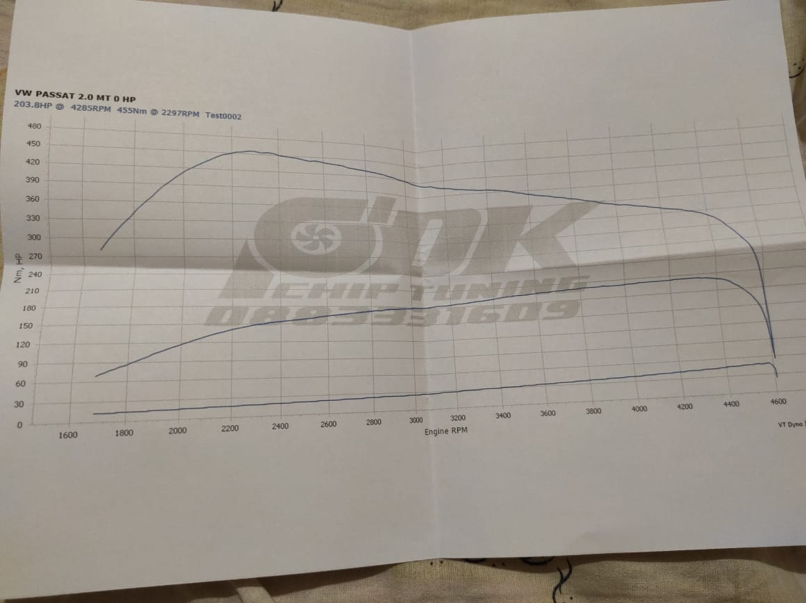

Понеже влиза в подобренията, реших да споделя мнения след като ремапнахме (чипосахме) ECU и кутия (dsg250) на моя "пастет" b7 2.0CR 170hp 4motion dsg
Първо да кажа, че ДПФ-а го разкарах понеже се изнервях постоянно да иска регенерация, физически и софтуерно, катализаторите си стоят.
Колата се настройва първо без дино, понеже мапера не разполага с такова в момента. Настроихме я според него в доста "сейфти" режим, т.е. може да изкара още, просто не я цеди на максимум, така и исках и аз.
Настройка и магистрала, и така няколко пъти, докато постигнехме добър резултат за мен.

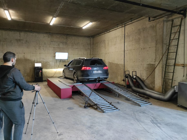

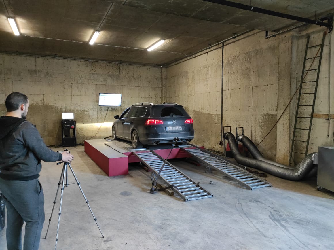

След време във Варна имаше обявен свободен дино day, 3 дневен, след предварително записване. Записах се и ето резултатите :
Резултата е доста по плавна и бърза смяна на предавките, колата стана доста по-динамична.

Не съм специалист мапер,но ми се струва,че въртящия момент е доста висок,особено за кутията.До колкото знам лимита на DQ250 е 400NM.Знам,че може да махне лимита,но дали няма да е за сметка на кутията.За мен настройване на без дино си е риск.
