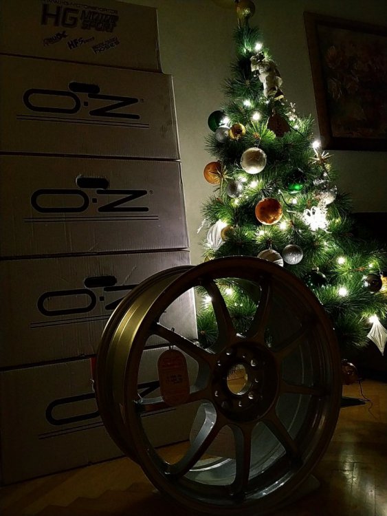

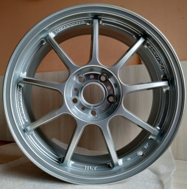

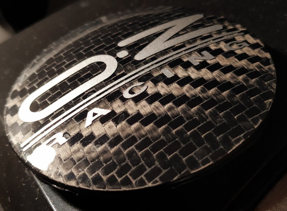

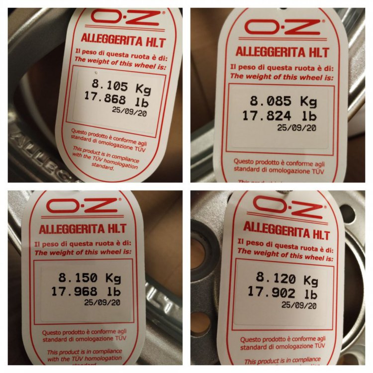

OZ RACING ALLEGGERITA HLT 5F (18", 8j, et48, 5x112) :11 - тук оставам безмълвен и оставям снимките и клиповете сами да говорят за себе си. Само ще кажа, че ги исках от много време насам!
Double check на теглото, да не ме лъжат тия жабари ;)
Ето едно видео, за да се видят от различни ъгли някои детайли:

group® написа:А сега с тези не черни OZ какво правим? :mhihi

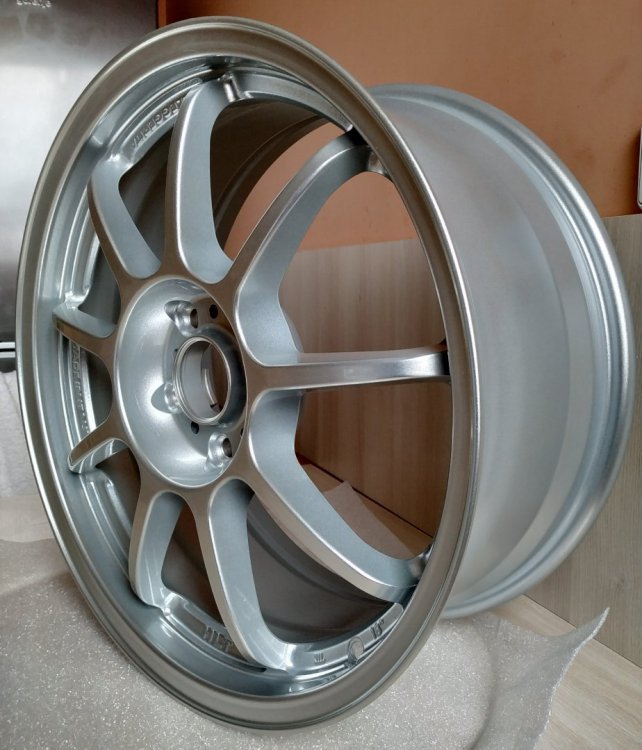

Хаха, ами решението ми уж бе добре обмислено :Mr Green Fun Цветът на OZ-ките е "star silver", който много прилича на цвета на боята на колата. Затова няма да има драми. Или поне на това се надявам :rolleyes Ето едно предварително налагане, за са се види грубо комбинацията:

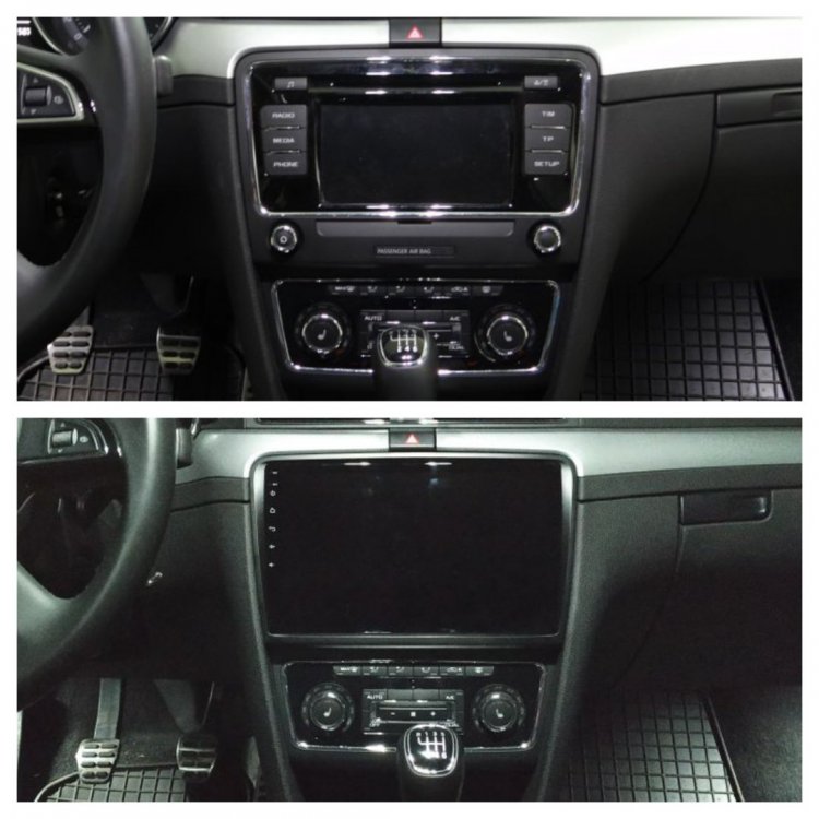

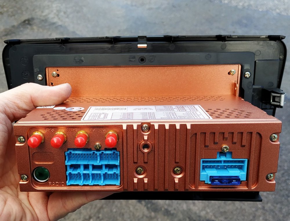

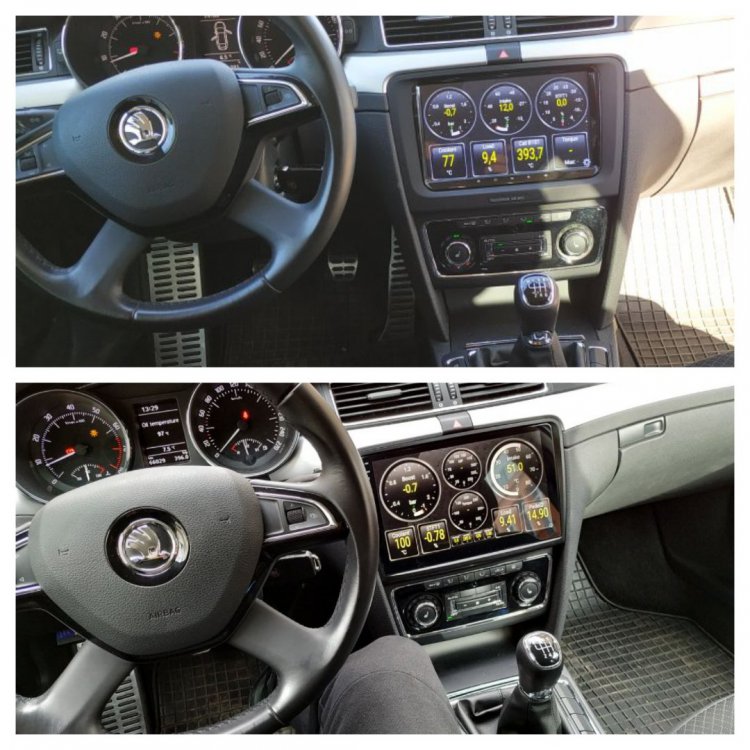

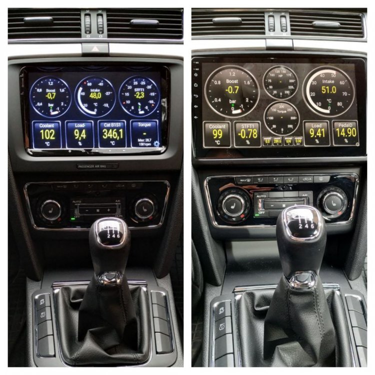

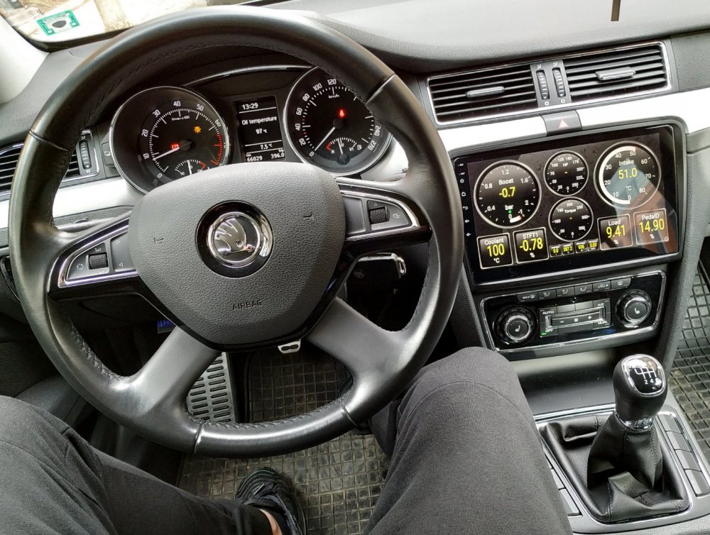

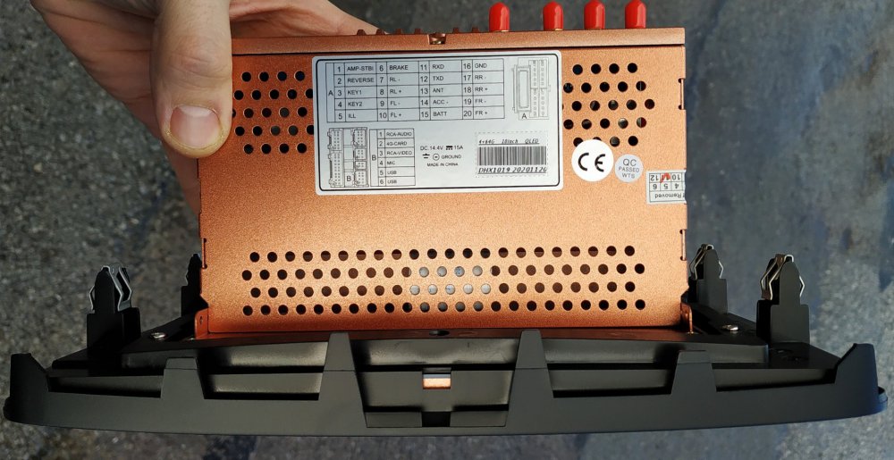

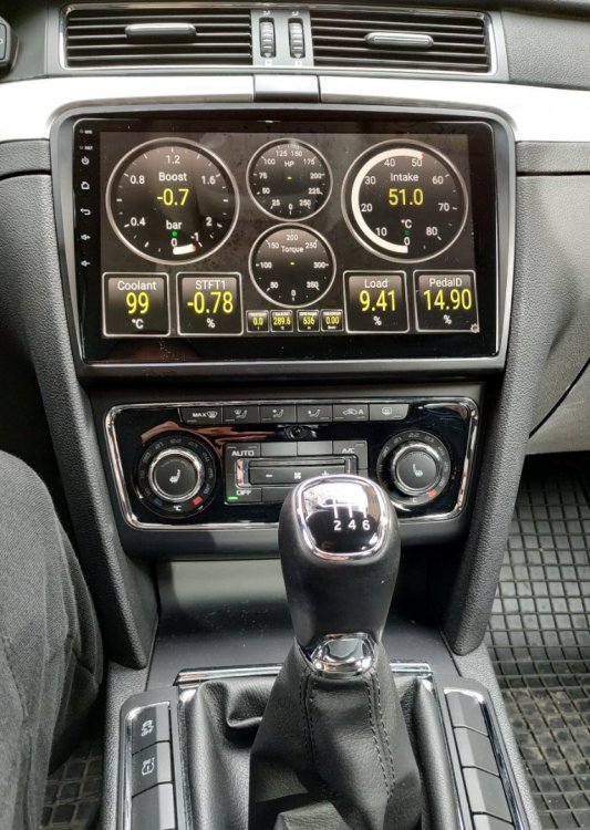

Дойде ред за ъпгрейд на ъпгрейда :) От 9 инчова медия, минах на 10+ инчова, със следните параметри:
Андроид 10
CAPACTIVE 1280x720 QLED (Quantum Dot Light Emitting Diodes) Screen with 2.5D arc glasses
CPU: UIS7862 Octa-Core 1.8Ghz.
4G SAMSUNG LPDDR4 RAM Memory
Built In 64GB Inand Flash
Support QLED LCD Screen
Support 4G SIM Card
Built-in Wireless CARPLAY
Mirror Link for Android Mobile+iPhone
1080P HD Video
Picture in Picture Function
Built-In WiFi Module
Amplify IC TDA7851
Radio IC NXP6686
Max External Memory HDD - 500 GB
..., но така или иначе, аз само Торк и Уейз ще ползвам, та ъпгрейдът е по-скоро визуален, лично за мен :)

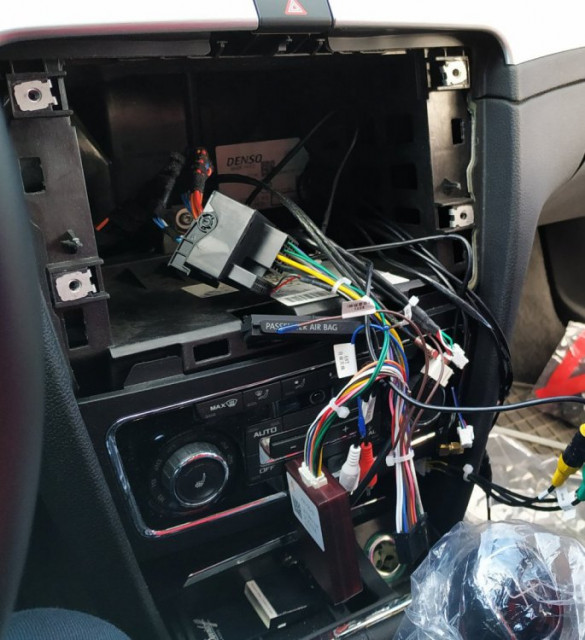

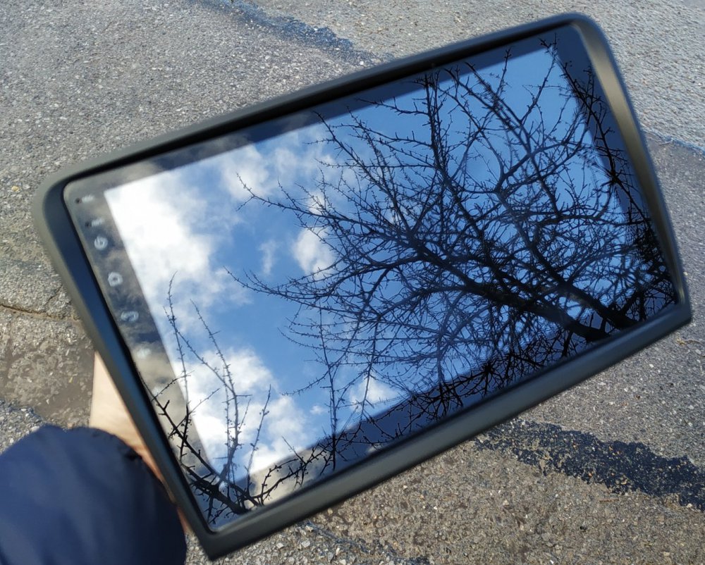

Ето така изглежда изделието:
А така изглеждат монтажистът @JORDITO и асистентът:
Монтажистът причинява за пореден път това на таблото:
Стоянчо
Мнения: 117
Регистриран на: Пон 25 апр 2011 14:30
Автомобил: Skoda Superb II Revo Stage 2
Двигател: CDAA 2014
Re: Шкодата на Стуци
Мнениеот Стоянчо » Вто 02 фев 2021 17:22
...но всичко е за добро, по дяволите! ;)

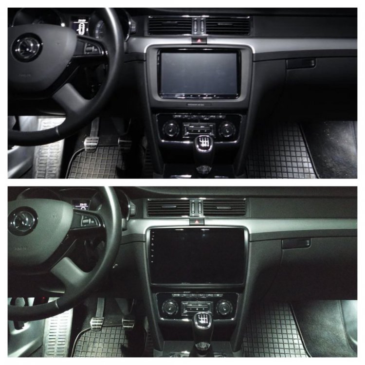

Ето сравнение между новата и л@йното за оригинално вграждане:
А сега няколко снимки, онагледяващи разликата между старата (9") и новата (10+"):

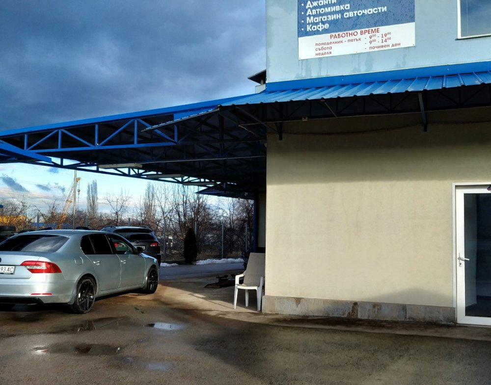

Хората по принцип не са фенове на сервизите, което често се дължи на горчив опит от знайни и незнайни "професионалисти". За мен ТРАНСЕКСПЕРТ не е като останалите сервизи. Там се чувствам напълно спокоен за автомобила си, а също така се радвам и на много приятелско отношение. Винаги всичко ми се обяснява, получавам отговори на питанията ми и нещата ми се казват в прав текст. Кеф ми прави да посетя самата сервизна база, да полафим преди, по време и след интервенциите с Евгени, да си изпия кафето на втория етаж, през което време да позяпам образа от камерите на телевизора. Супърбът за първа година вече не е гаранционен, поради което необходимостта от посещението на официалния сервиз отпада, а ежегодното обслужване директно го премествам в ТРАНСЕКСПЕРТ. Казвам "ежегодното", защото дори когато колата беше гаранционна, именно там монтираха усиления съединител и ъпгрейднатия интеркулер. Там обслужвам и колата на бащата, а когото и да съм пратил натам за каквото и да било, недоволни никога не е имало.
Ето как протече днешното ми посещение:
1. В 08.30ч. най-нетърпеливите вече сме там. Винаги мия колата преди посещение в сервиз, дори само от уважение към хората, които ще работят по нея. Днес не направих изключение, като вчера вечерта я измих, ама пусто сутринта валнал лек дъждец, точно колкото да я омърлям докато стигна до сервиза...
2. Както вече споменах, настаних се на сепаренцето баш пред телевизора :)
3. Не след дълго, любезните домакини започнаха да подреждат масата :)

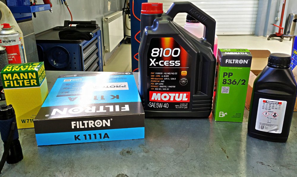

Впрочем, тази година за пръв път минах на 5w40, в случая Motul 8100. Освен, маслен филтър и този на купето, смених и спирачна течност, и горивния филтър.

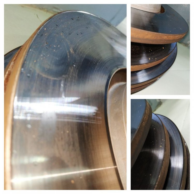

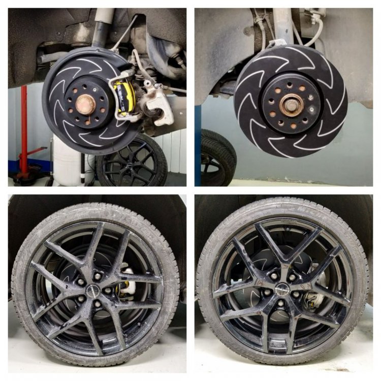

4. Първо захванаха спирачната система - смяна на ОЕМ дискове и накладки, с които я изкарах от шоурума преди 6 години (с навъртяни до момента малко над 66000км) и замяната им с дискове и накладки EBC Yellowstuff.

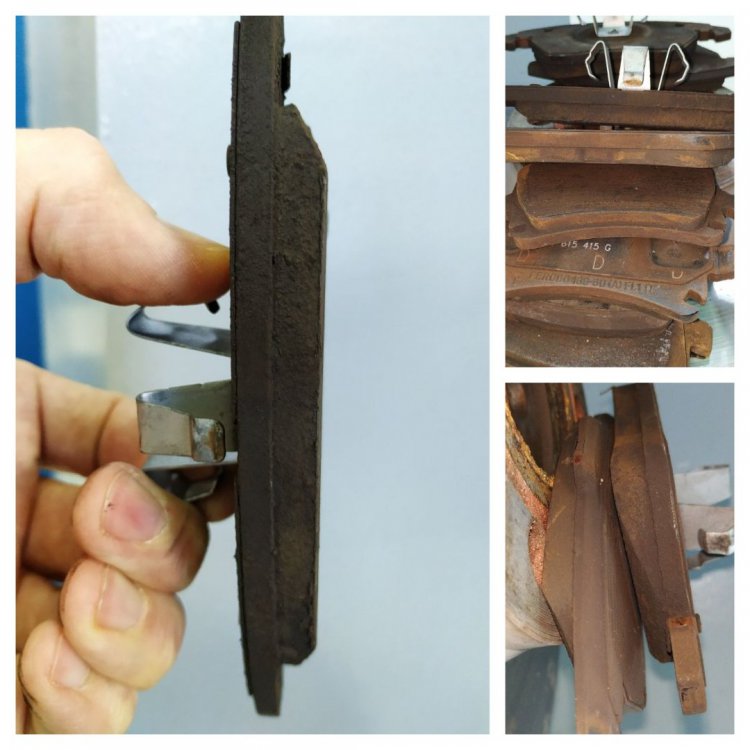

Често дочувам подмятания, че видиш ли като съм си тунинговал колата, значи й топя лагерите от юркане. Ако това беше така, дисковете и накладките щяха наистина да бъдат за смяна. Случаят не е такъв. Пускам снимки, на които грубо може да се прецени в какво състояние е ОЕМския комплект. Ето дисковете, като в ляво се вижда лекото ръбче на преден диск, а при задните ръбчето визуално не е доловимо, а само на допир може да се усети:
Стоянчо
Мнения: 117
Двигател: CDAA 2014
Мнениеот Стоянчо » Вто 02 фев 2021 17:37
...ето и старите, заводски накладки:

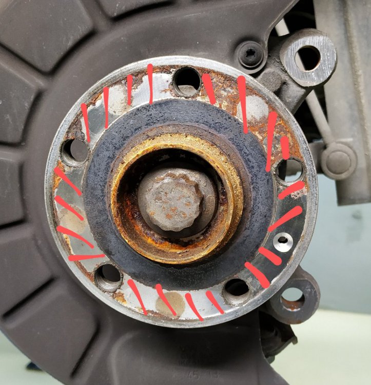

Минахме и през обсъждането дали да бъде сложена медна грес между главината и диска. За който не е наясно, функцията й е превантивна - да не корозира каналът (маркираната част на снимката) между диска и главината, като по този начин се предотвратява повдигане на диска заради корозията, което от своя страна е предпоставка да се усетят вибрации след време. Аз заложих на гресирането, че иначе ето как изглежда мястото след 6 години:

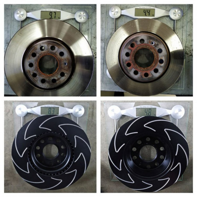

Любопитен момент е сравнението между теглото на 312mm предни и 288mm задни ОЕМ дисковете и афтърмаркет EBC-тата. Имайте предвид, че сравняваме употребявани ОЕМ дискове, от които е паднал част от фрикционния материал и въпреки това предните дискове на EBC са с 1.400кг. по-леки от ОЕМ-ския диск. Unsprung weight reduction, baby :) При задните нещата са "на кантар".
EBC-тата вече са монтирани - в ляво са задните, в дясно - предните. Много са яки докато са с черната боя :)
