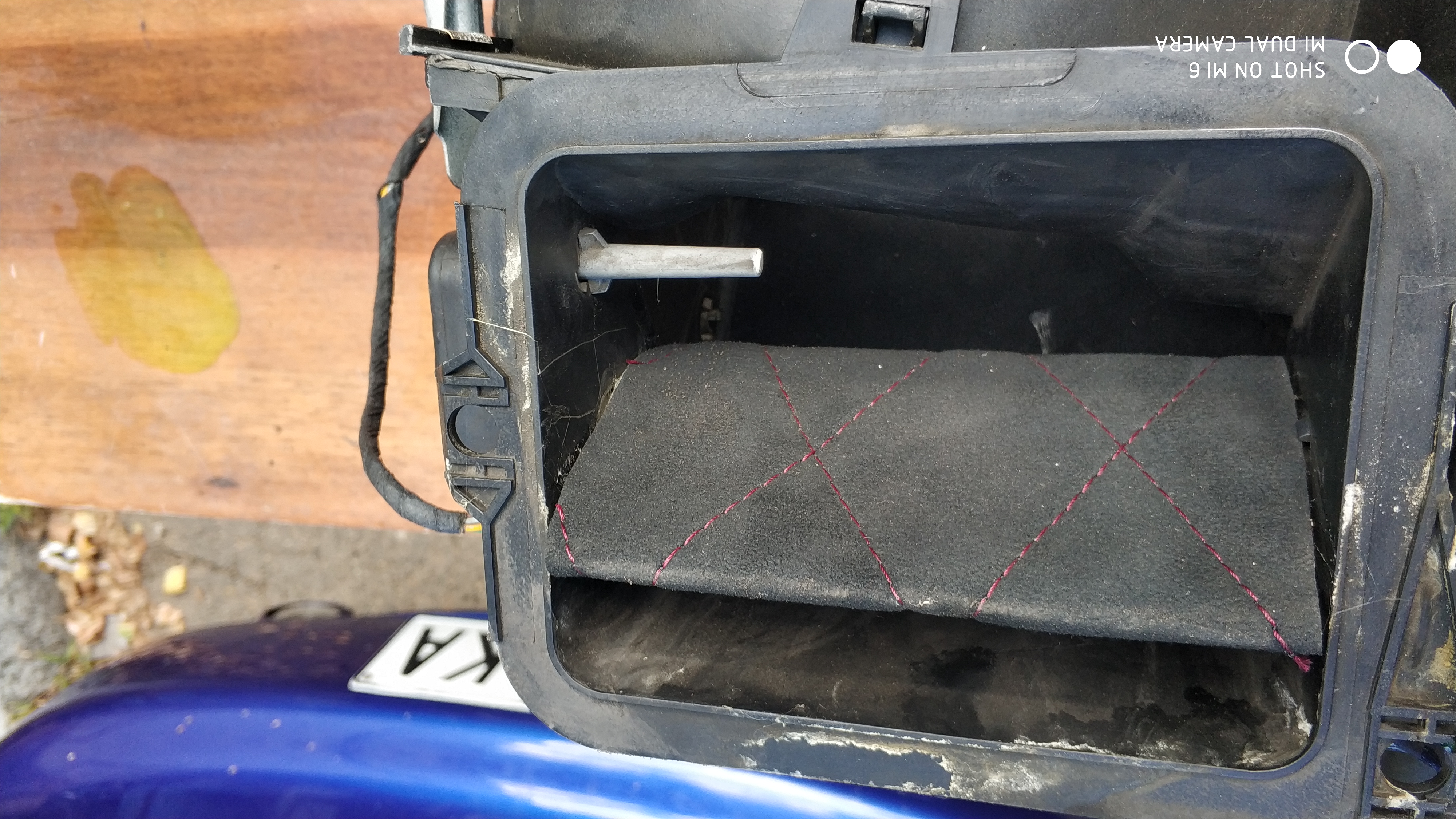

Аз имам предложение донеси ми клапите да ти ги направя малко по про че нещо ми лабеят и съм скептичен за дълголетието им . Не искам да се убедиш просто това дето си го залепил е ташак , лепенката ще се предаде още преди да дойде Коледа . Ползвам лепило за на 300градуса на ацетонова основа и държи доста , ползвам плат за тапицерия на таван с здрава лицева част същото време е доста еластична и тънка дунапрен и алкантара един път е нямам рекламация а се занимава с автоклиматици от вече почти десетилетие .

напълно съм съгласен, но тук корубата и таблото се свалят за 20 минути :) не като на на едно времешния ми пасат В4 дето два дни беше процедурата. Да не говорим, че на мк1 тези клапи и да нямат никакъв дунапред най-много да дрънкат, не е като тия ламаринените с дупките. Реално дунапрена има само и идинствено роля да омекотява и да не дрънчи. Вече са на колата и така остават , иначе благодаря за предложението.

Дори по спомен не са облечени а са имали прищипано меко по краищата.

Едната да , между две равнини са вкарали меко и са ги щракнали една към друга. Другата е имала само по края подложен дунапрен за да не дрънка.

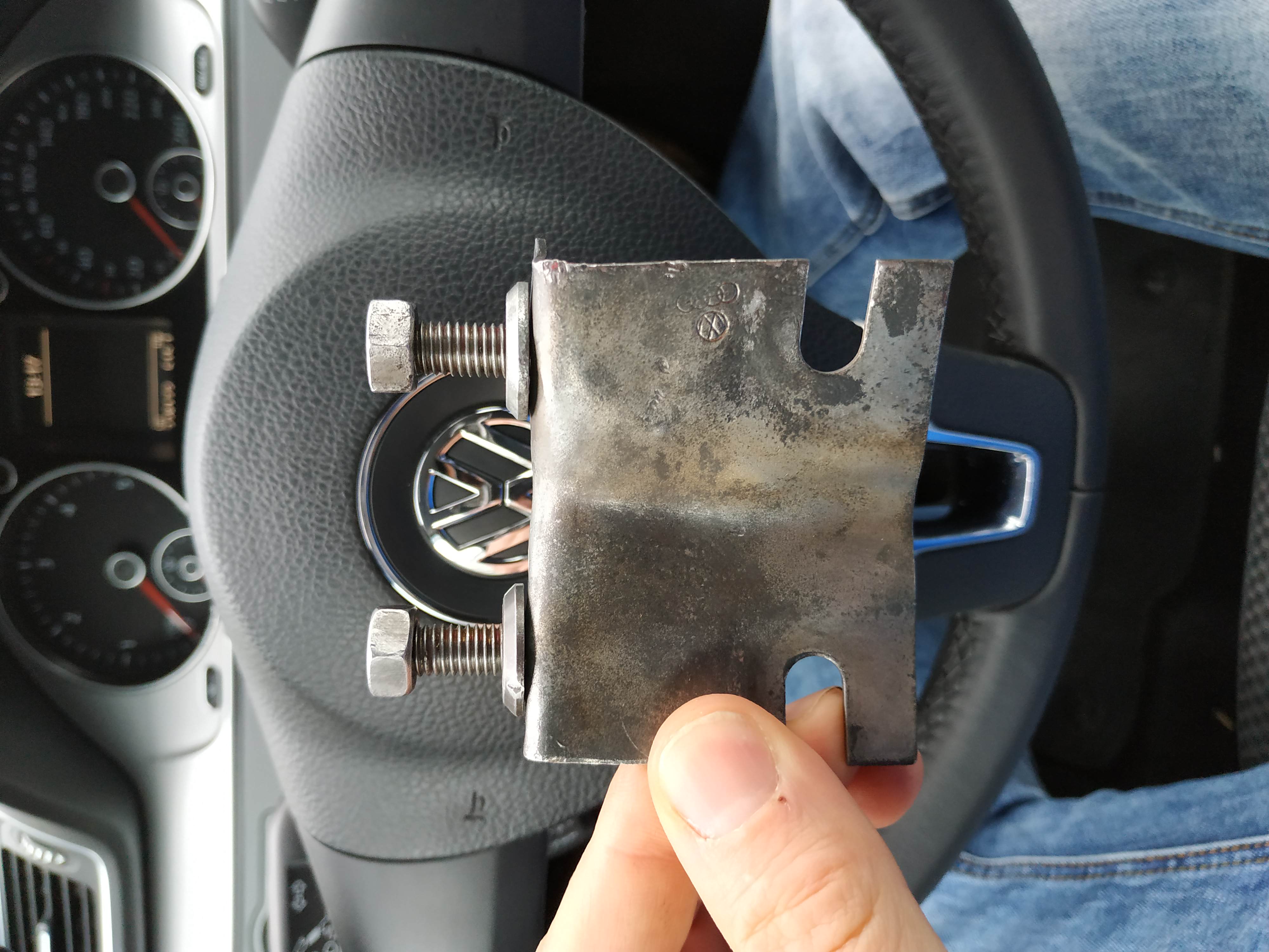

Ето и последния детайл готов и поцинкован :smile

Само да вметна, че ако искаш да получиш блясък и огледална повърхност в поцинкован детайл е хубаво преди това да го хванеш на менгемето и да сложиш телена четка на бормашина и да го шлифоваш. Иначе се получава този матов ефект. :th_up

Vlad777 написа:Само да вметна, че ако искаш да получиш блясък и огледална повърхност в поцинкован детайл е хубаво преди това да го хванеш на менгемето и да сложиш телена четка на бормашина и да го шлифоваш. Иначе се получава този матов ефект. :th_up
Това е търсен ефект , пробвах на почти полиран детайл и стават като злато и малко кич ми идваше.
