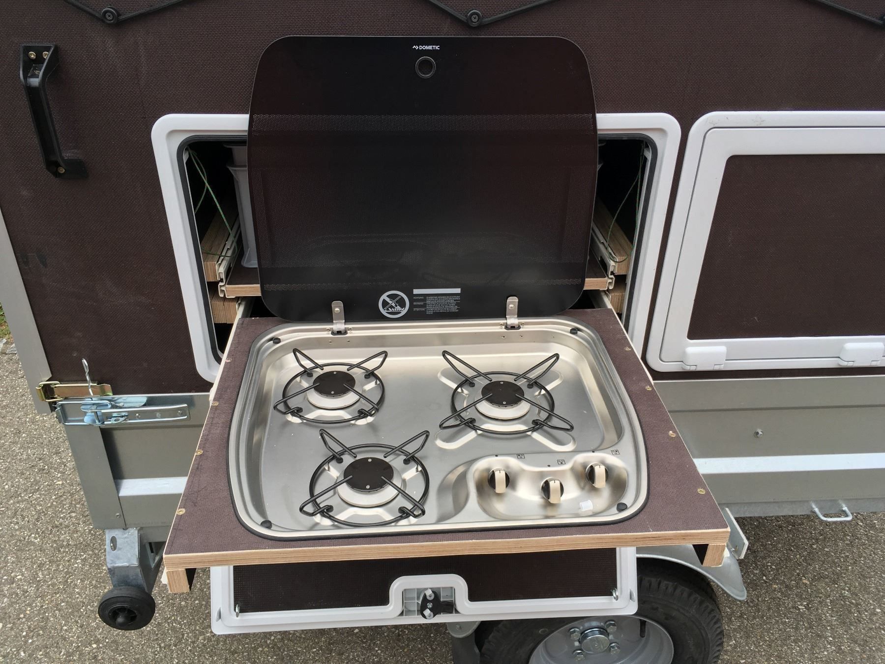

Ето едно правено. В смисъл, като пример за проста самоделка нефабрична, не за купуване:
https://www.ricardo.ch/de/a/camping-wal ... 090786840/
