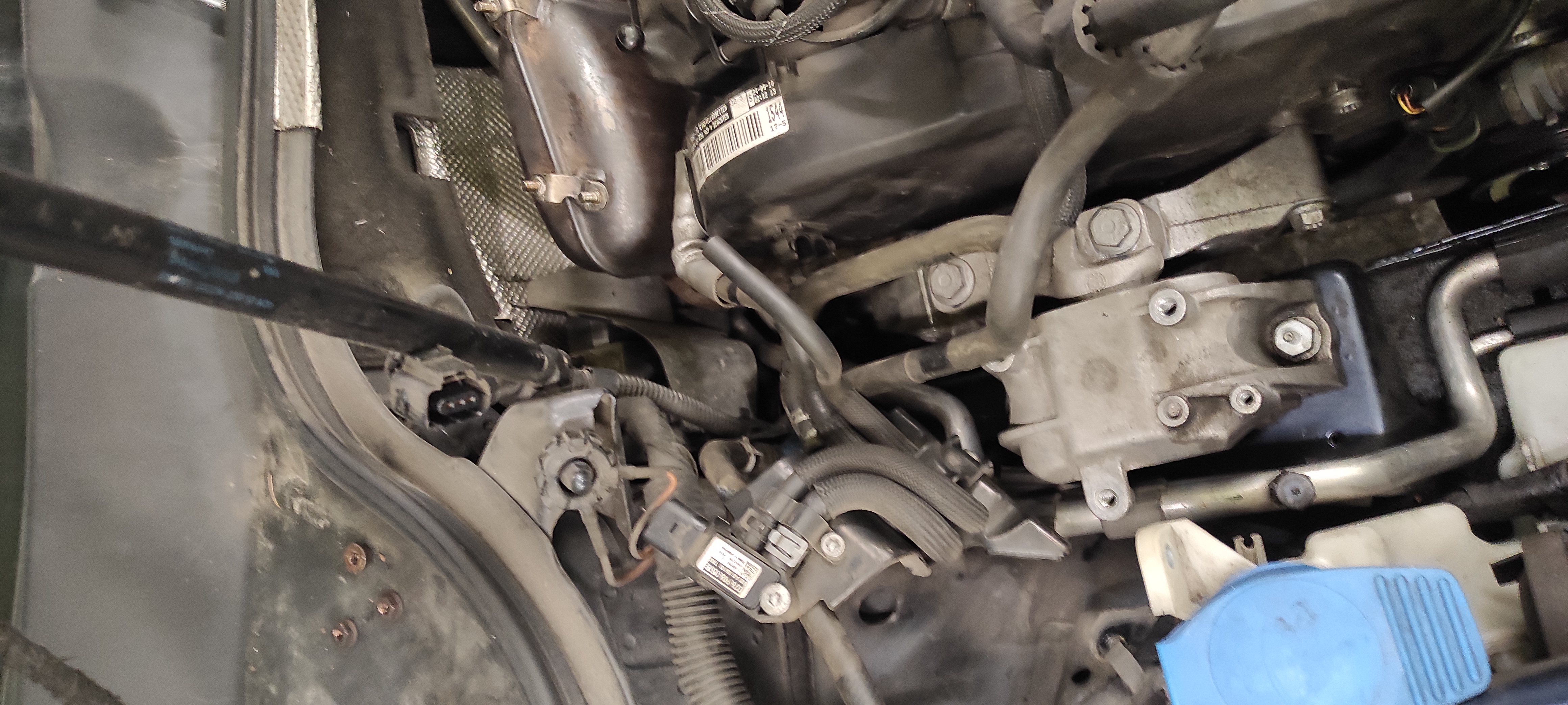

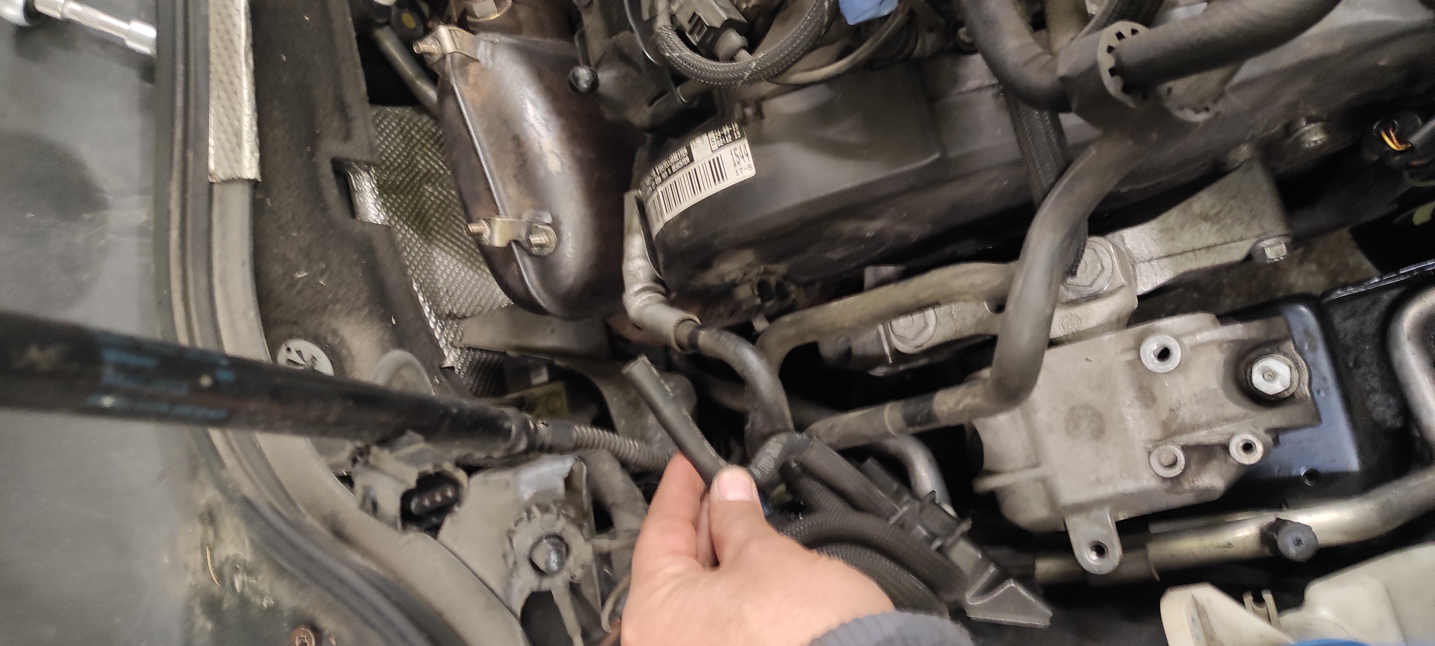

Днес се хванах да обслужа колата (ангренаж, масло филтри и малкия термостат) обаче забелязах нещо което ми се струва нередно.
На диференциалният датчик за DPF-а долният маркуч не е закачен за нищо. Гледах от всякъде и няма втора тръбичка , която да излиза след DPF-а.
Дали така е фабрично или някой нещо е "побългарявал" в Италия?

Мнениеот group® » Съб 24 апр 2021 17:24
Така си е.
При В8 няма и тръбичка.
Този датчик мери налягането според атмосферното, a не преди и след дпф, както при някои по-стари двигатели.
Когато е с low pressure egr не може да се мери след дпф.
