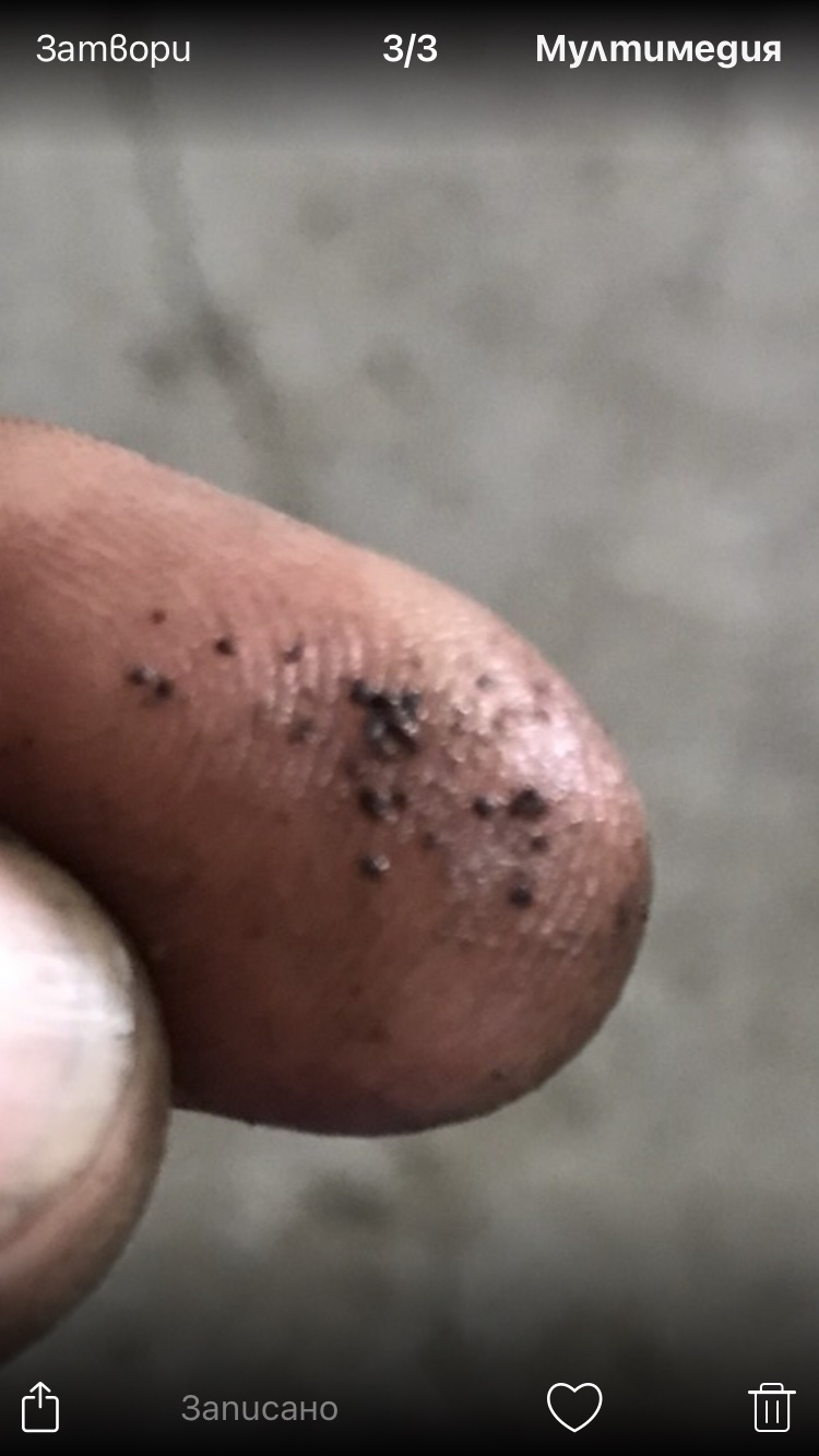

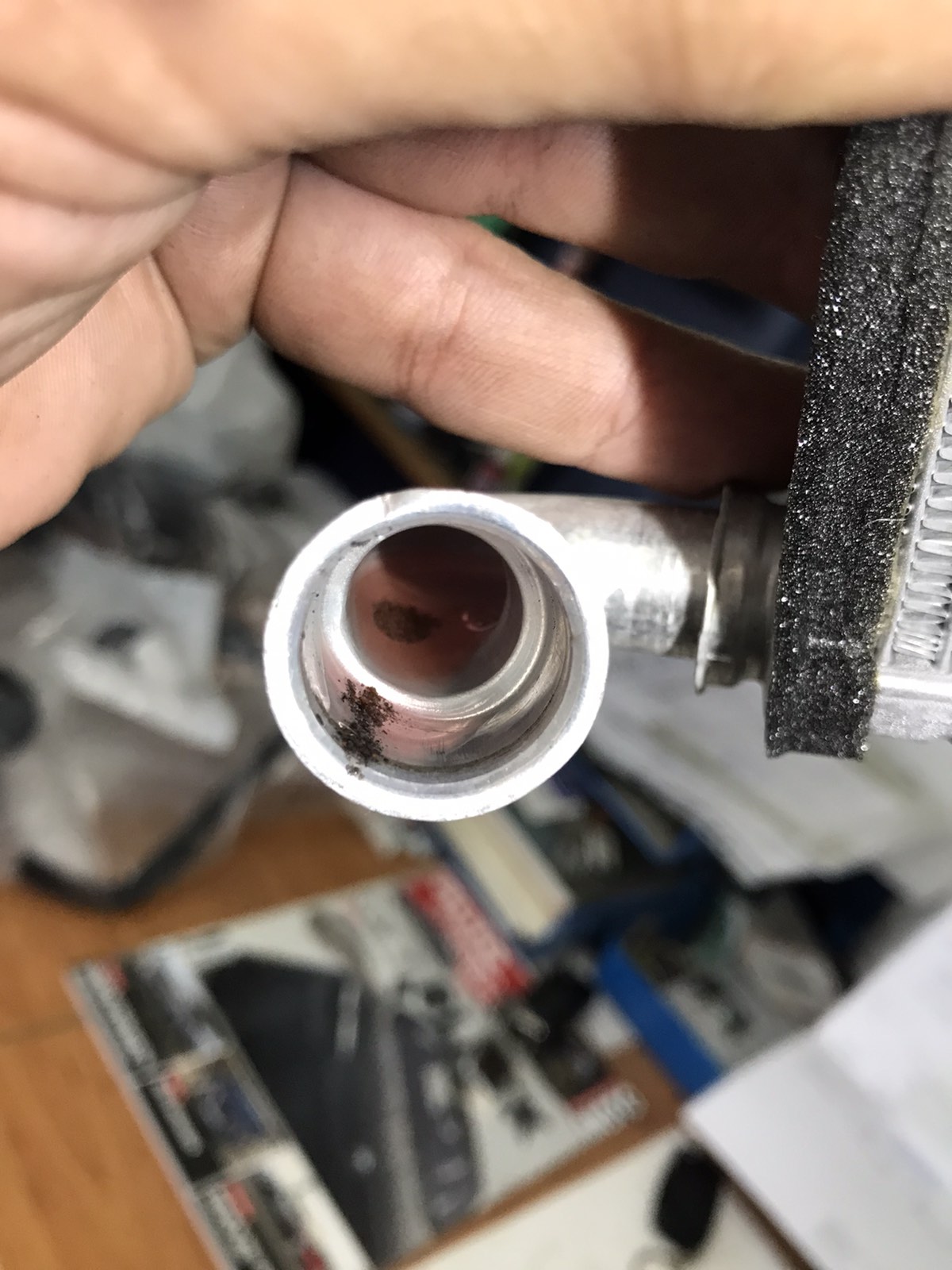

Първо в тази ми тема ще бия алармата за проблема с охладителната система на нашите двигатели (оказва се на всички със силика). Мен този проблем ме държи вече над 3 седмици без кола и смяна на сервиза, в който я поддържах до сега, но доста лесно щяха да сменят гарнитура на глава за към 4000лв. Нещо, което нямаше да реши проблема!
А проблемът е с кипване на антифриза (високо налягане в охладителната система). Симптоми са загуба на антифриз, избива през разширителния съд/капачката.
Причината, която в много сервизи посочват е гарнитура на главата.
При мен я надуваха - не изпуска. Газ анализ - отрицателен. И пак за малко да ми сменят гарнитура, което е цифра, защото на EA288 искат да свалят целия двигател за тази процедура.
Благодарение на форуми (по света), открих и друга причина за високо налягане в охладителната система. Благодарение на приятели, разбрах за бюлетин в официалните ваг сервизи, че в голям процент от случаите нещата се свеждат до спукана торбичка със силика в разширителния съд. После топчетата тръгват в системата и запушват радиатора на парното. Там антифриза кипва и вдига налягане, а той избива през капачката.
Друго типично при мен беше, че проблемът започна щом минах на охлаждане в колата (климатик). Направих експеримент и не избиваше антифриза, когато е включено парното. Явно въздуха охлажда радиаторчето и не позволява да кипне антифриза.
В youtube е пълно с клипчета как се маха тази торбичка и какво се прави. Явно проблемът е популярен, освен в някои наши сервизи. :confused
Надявам се да е полезна информацията и гугъл да я показва на хората, които се сблъскват с тази драма - загуба на антифриз.

Tова съм го споделял във форума, не ти ли е попадало? https://forum.vwclub.bg/viewtopic.php?f=6&t=489294&p=4832051&hilit=Silica+bag#p4832051

Мнениеот group® » Чет 09 юни 2022 20:23
Не ми е попадало.
Вероятно защото и симптомите са други.
Интересното е, че тази силика прави различни бели. Явно зависи къде и как заседне. Аз с парното не съм имал драма. Загряването може да съм го пропуснал като симптом, защото съм с печка и я ползвам редовно.
В момента и друг колега има същия проблем, както моя.
Принципно е лесно, когато отидеш в сервиз с оплакване от парно/изстиваща кола. Трудното идва, когато има налягане в системата :icon_lol
Ето темата, която ме наведе на тази мисъл
https://forums.tdiclub.com/index.php?th ... le.483783/

Т.e. като резюме на поколение агрегати ЕА288, независимо от конктретния код, премахваме торбичката със Силика.
Това го правим ако все още няма драми по възлите където би могло да се случи горното или друг проблем.
А ако вече се е случило е безценна насока за отремонтиране.
Едит: мнението ми беше по-скоро въпросително, дали правилно съм схванал превенцията.
DoH_KuXoT
Мнения: 6347
Re: VW Passat B8 Alltrack 2.0TDI 190к.с.
Мнениеот DoH_KuXoT » Пет 10 юни 2022 20:53
Точно така, тази торбичка, когато и да я махнеш все е късно
