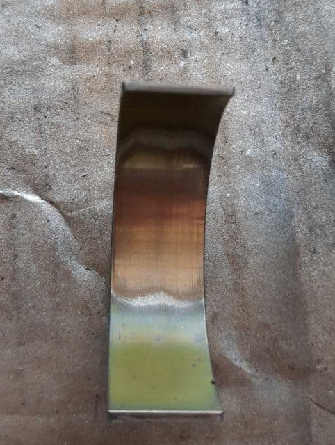

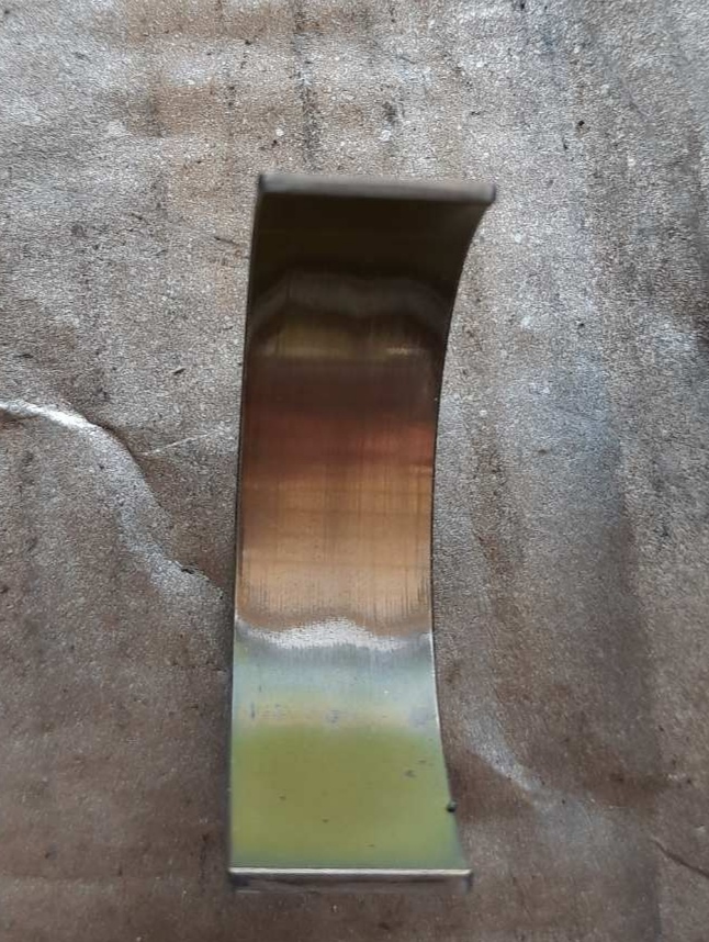

Прословутият шестограм на 2.0tdi - ако имаше такава система за следене на налягането, нито един двигател нямаше да има счупен.
Също и ето това нямаше да се случи. Снимката не е от интернет.
Конкретно този двигател, износените биелни и основни лагери са му най-малкият проблем. Целият е за капитален ремонт + турбо. И защо - от ниско налягане на маслото, поради износена помпа и липса на адекватна сигнализация за проблем.На реални 250хил.км.
Примери много.
