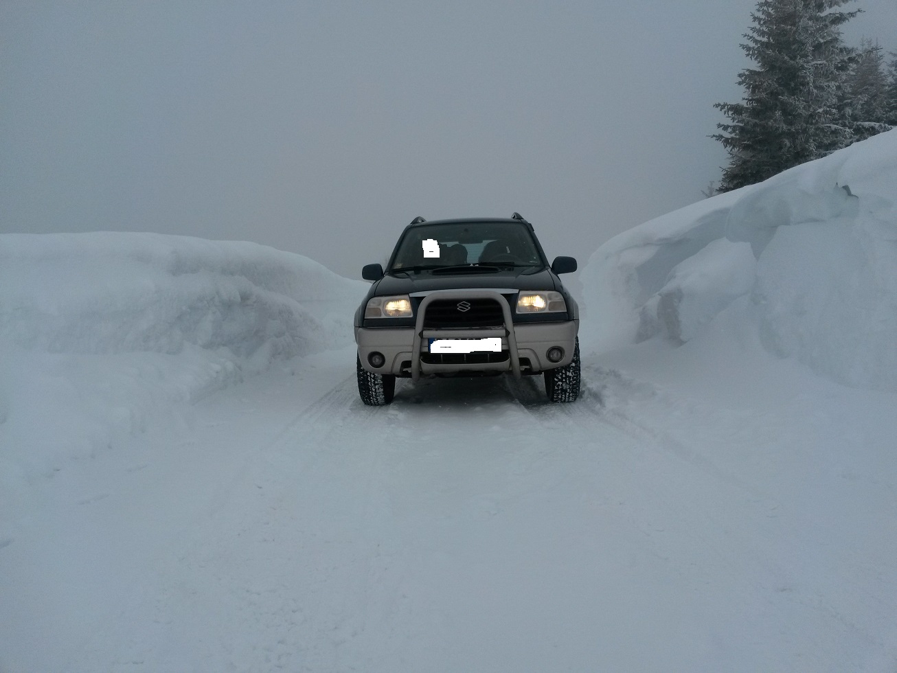

То в град, където се чисти е лесно. Градската кола ми е на всесезонни, помирисвала е сняг я един- два пъти я не. Джипката я пробвах на всесезонни all terain, първата зима бяха ОК, втората горе-долу /поопекли се бяха/ и по средата минах твърдо на зимни. Оттогава така. Не е приятно да идеш на ски и после да слизаш обратно като мечките, по гъз :a045 :mhihi

АТ и всесезонни нямат много общо. Ако искаш АТ дето да става за сняг от всичко което съм чувал, виждал и пробвал има само едно - Goodyear Wrangler DuraTrac. Тези и 4тата зима се държаха добре, но бяха карани основно като зимни. И все пак бяха далеч от истинска зимна гума.
Иначе всичкото друго АТ ако е карано и лято на 2тата зима е ужас. А някой бяха и ужас на мокро след първата година - General Grabber AT2-то с което в лек дъжд се въртях на завоите по пътя София-Самоков.
Много добре работи спускането на гумите като почнат да не държат. Според условията съм карал на 0.8 бара с витарата за да мога да се прибера.
