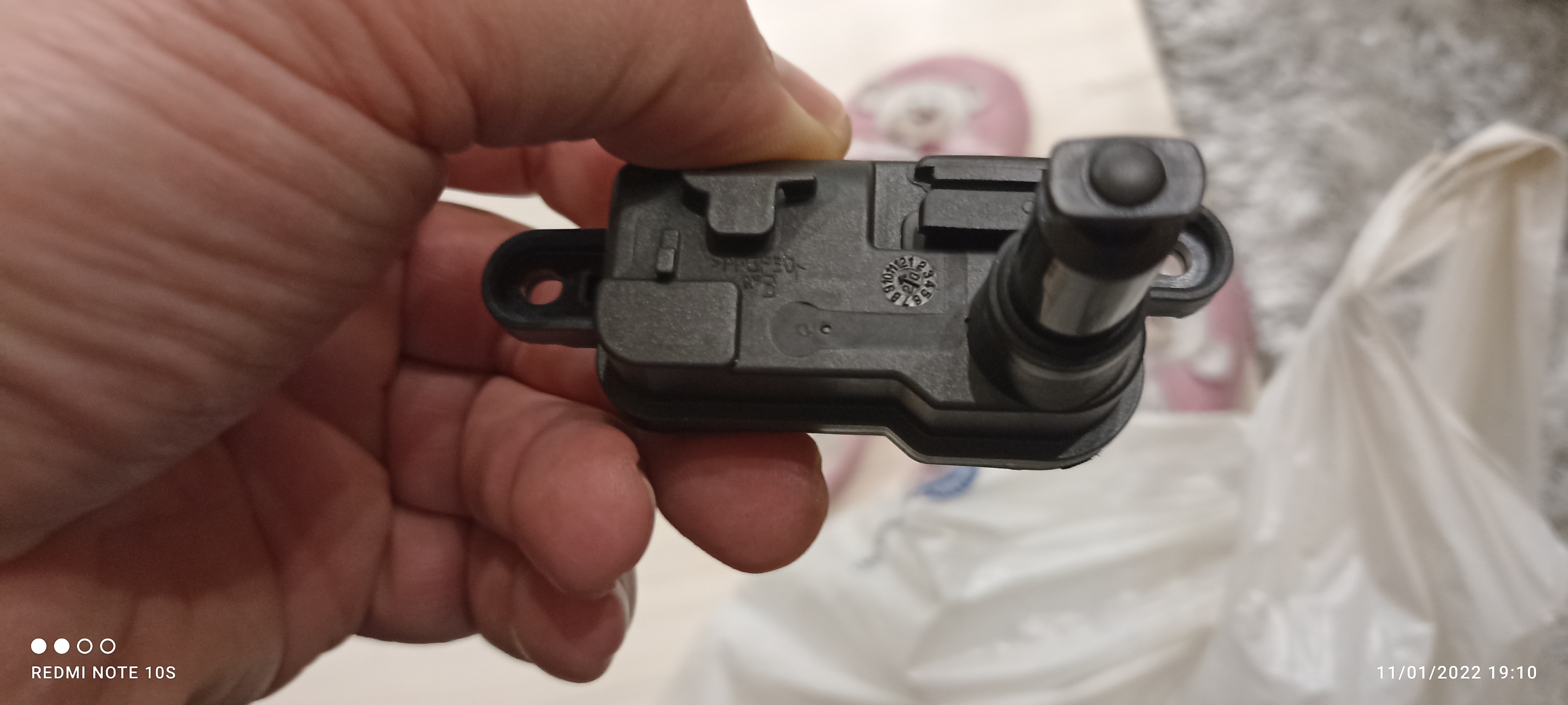

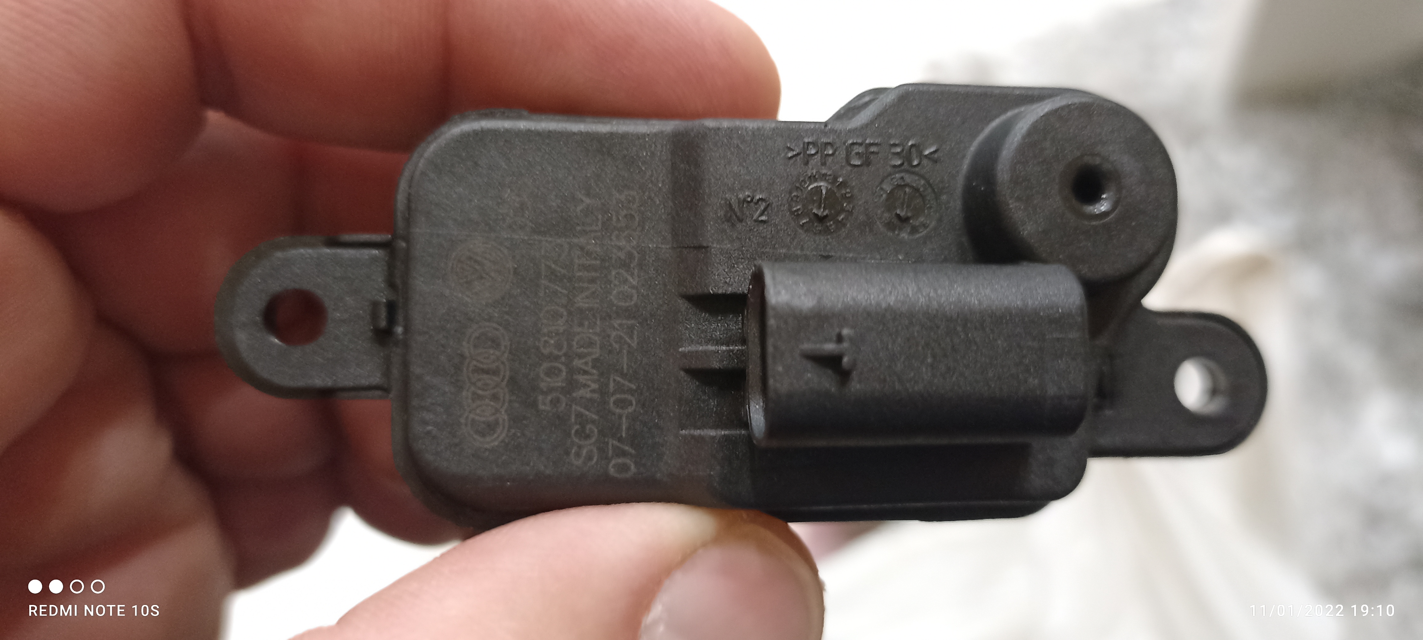

Малко развитие по проблема с капака на резервоара. Поръчах оригинална машинка 41 лв. и днес реших да я сменя. Извадих капака с маншона и машинката и изненада, оказа се че буксата е разкачена и след като я закопчах всичко си е Ок. Така и така си имам нова машинка, монтирах нея и сега резервоара вече се заключва, а аз имам резервна машинка. :biggrin

сама трудно ще се откачи, което ме навежда на мисълта, че е правила проблеми и са решили въпроса генерално, има ли "въженце" за аварийно отваряне в случай , че остане заключена ?

Я виж вярно има ли въженце като на старите поколения, защото Seat примерно от същото поколение няма. А точно тази машинка е проблемна при тях, предполагам тук не е много по различно.

Не няма въженце, старата я отключвах и заключвах
поне 10 пъти и нямаше проблем, обаче си сложих новата. Тази от снимките е новата.
