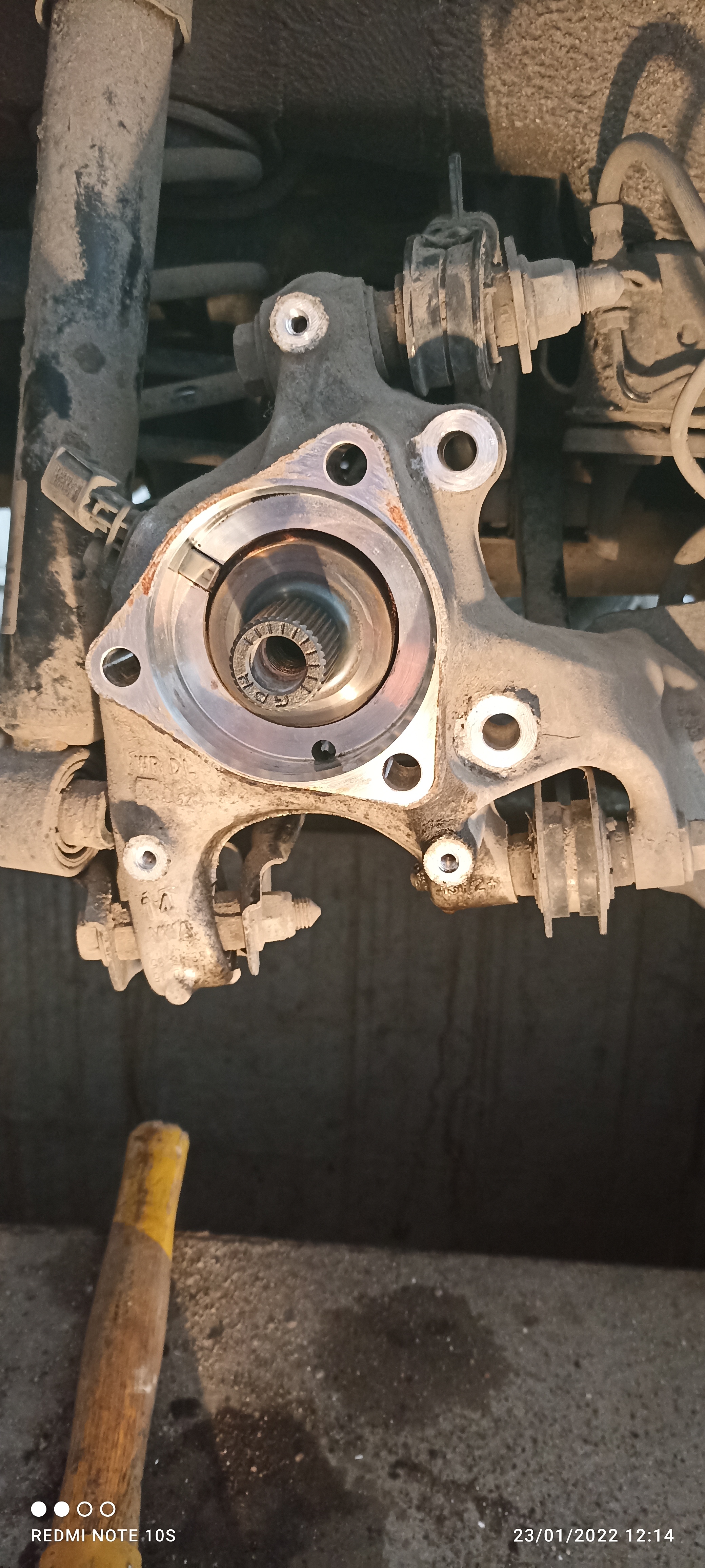

Re: VW Passat B8 2.0TDI 4motion 2015-шум (бучене) от задния мост
Мнениеот reni2004 » Нед 23 яну 2022 20:52
:biggrin Здравейте колеги, проблема с бученето е разрешен. Наистина се оказа задна дясна лагер-главина. Днес я смених и радост за мойте уши, шума изчезна. Стария лагер няма луфт, върти се стегнато, но ромоли, явно е заминала циментацията на сачмите. Нямаше никакви проблеми с демонтажа и монтажа. Спирачния апарат се сваля лесно целия, без намеса на комп, от два болта с вложка М14 и се измества настрани. Спирачния диск също не е проблем, амортисьора се откача отдолу за да не пречи на болта на главината. Трите болта се развиват с вложка М12, но както каза колегата си трябват доста удължители-чупещи се под ъгъл. След монтиране на новия лагер-главина затягането с динамометричния ключ до описаните в мануала Nm не е проблем, но градусите е трудно да се докарват, не успях повече от около 30 градуса с рамо около метър, не зная защо ги дават толкова много да се дозатягат.

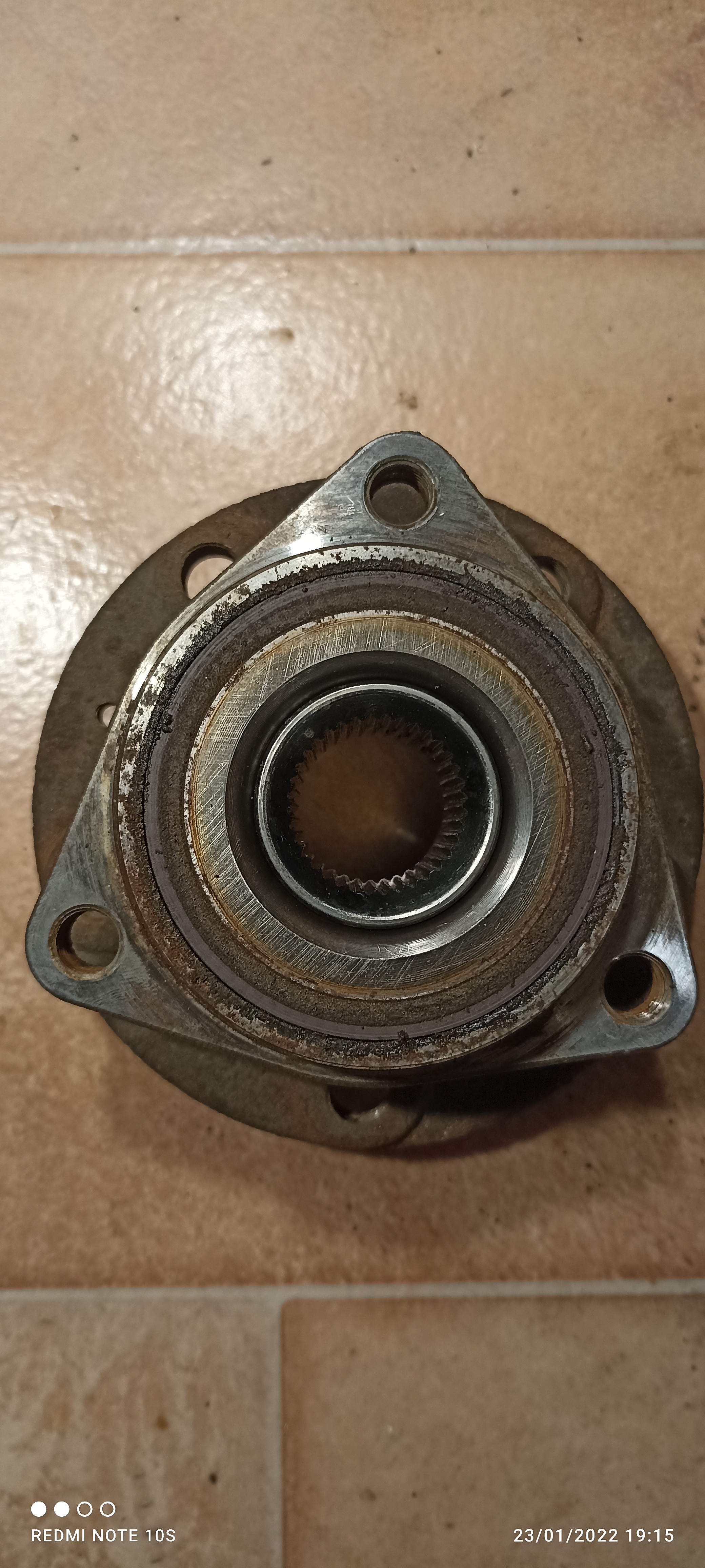

Мнениеот reni2004 » Нед 23 яну 2022 20:56
Ето и въпросния виновник за досадното бучене от задния мост и мястото му.
Мнениеот neo5 » Нед 23 яну 2022 21:46
Определено е заради ...циментацията на сачмите, при мене не само виеше лагерът, ами и имах ужасни вибрации докато закарам колата на сервиза за смяната му, най-вече на волана а и педала на газта, все едно се разпада колата, даже помислих, че е веригата ми за смяна. Иначе се дозатягат здраво, за да не стане андибул морков, все пак тая кола се тества при максимално натоварване и е за всякакви ситуации :)
П.П. Вече на снимката видях, че "B8" няма нищо общо с "B7", даже и лагер-главината му е различна! :)
