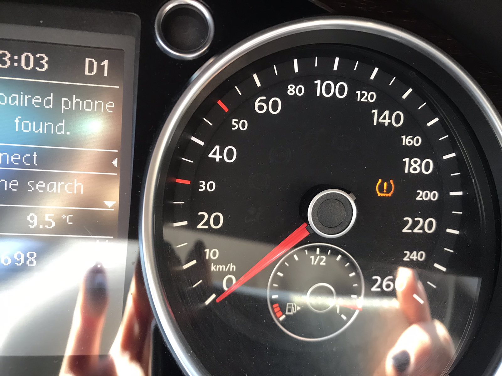

Здравейте, излезе ми индикация на таблото за спаднала гума, нямам такава,. Как мога да изчистя индикация та от таблото?
Re: Passat B7 - подобрения и обща информация за модела
Индикацията не е задължително да е за спаднала гума. Може да е пренадута някоя и заради това да ти го дава съобщението. Ако си сменял скоро гуми, може да и трябва малко каране да се нормализира.

thanis написа:Индикацията не е задължително да е за спаднала гума. Може да е пренадута някоя и заради това да ти го дава съобщението. Ако си сменял скоро гуми, може да и трябва малко каране да се нормализира.
Да, да така е, но как да изчистя индикация та от таблото. При БМВ се влиза менюто и просто задаваш да изчисти това. Нали все пак като си проверя гумата трябва да му кажа аджеба че всичко е наред и е оправено.
Ако си сигурен, че гумите са с еднакво налягане и лампата още седи. В жабката трябва да имат копче за това. С този символ и пише SET. Задържаш за 3-4сек докато не чуеш звуковата индикация.

thanis написа:Ако си сигурен, че гумите са с еднакво налягане и лампата още седи. В жабката трябва да имат копче за това. С този символ и пише SET. Задържаш за 3-4сек докато не чуеш звуковата индикация.
При мен копчето е до скоростния лост.

Колата с датчици на колелата ли е или мери косвено, по датчиците на главините?
Моята е от втория тип и се ресетва от менюто на таблото. Условието е да съм спирал (Nеутрална или Pаркинг позиция), за да не игнорирам съобщението в движение - очевидно, ако не съм спирал, не съм проверил гумите.

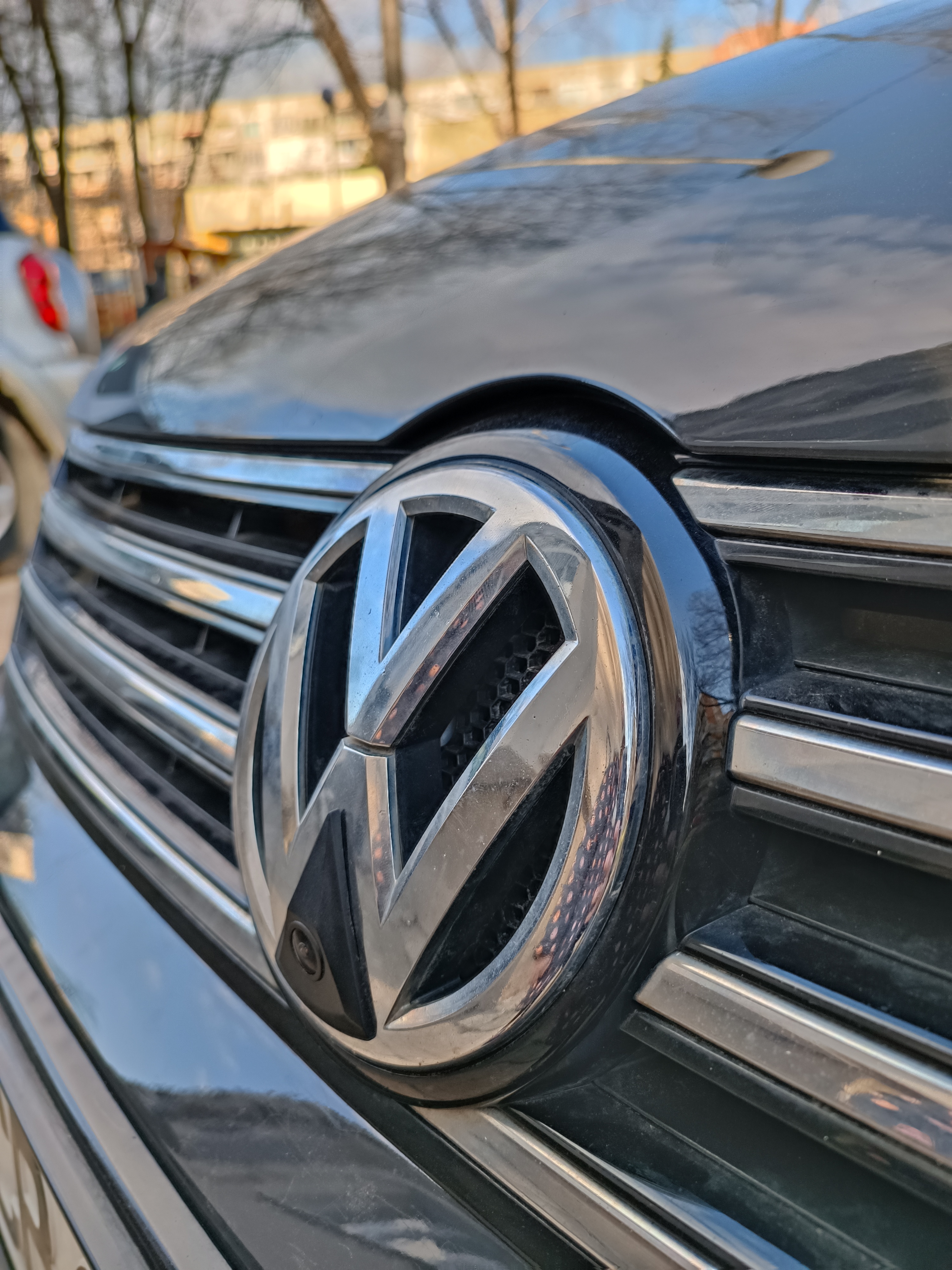

Разкажи малко по-подробно за свързването,че и аз се бях нагласил да слагам ама нещо не се оправих със свързването към мултимедията(Китайска е и уж поддържа две камери) и така си остана.От клипа да разбирам ли,че работи винаги като не си на скорост и другото е как е в режим на паркиране,може ли да гледаш като паркираш на пред?
Свързването е отврат... ползвах следните компоненти:
1/ модул за управление на две камери
https://www.aliexpress.com/item/32601567723.html?spm=a2g0o.order_list.0.0.21ef1802n9iJqU
2/предна камера
https://www.aliexpress.com/item/32909522559.html?spm=a2g0o.order_list.0.0.21ef1802n9iJqU
3/задна вече си имам 3 години, нямам линка за нея
При подаване на контакт се пуска за 8 секунди предна камера, след това загасва. Ако включиш задна задейства задната, когато изключиш задна пуска предната за 15 сек и изгасва. Ако искаш да я пуснеш принудително предната натискаш копче и се включва и не гасне , докато не натиснеш копчето отново. Ако си включил на задна и гледаш назад, но в даден момент искаш да караш назад и да гледаш предната камера, натискаш копчето и си гледаш предна камера.
Модула има два входа и един изход, има си захранване. Доста играчка е , аз не се справих и ползвах услугите на сервиз Cars For You след разклона за Герман, момчетата се справиха за 2-3 часа с всичко. Окабеляването към предната камера минава покрай левия фар следвайки фабричната инсталацция покрай акумулатора, и влиза в купето при педалите и бушонното табло.
В общи линии е това, недостатък , е че не се вижда нищо от автомобила, както е при задната камера (при нея се вижда частично задната броня и се ориентираш точно къде се намираш в пространството) при предната ще трябва малко свикване къде съм позициониран на екрана

Благодаря за разясненията :) задна сложих преди две години и аз и съм много доволен,там наистина се вижда бронята и си е коректно всичко.Ще видя това с този модул за двете камери как стои свързването с мултимедията.Моята има вход за предна камера и уж от настройките я пусках ама така и не стана работата.

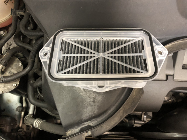

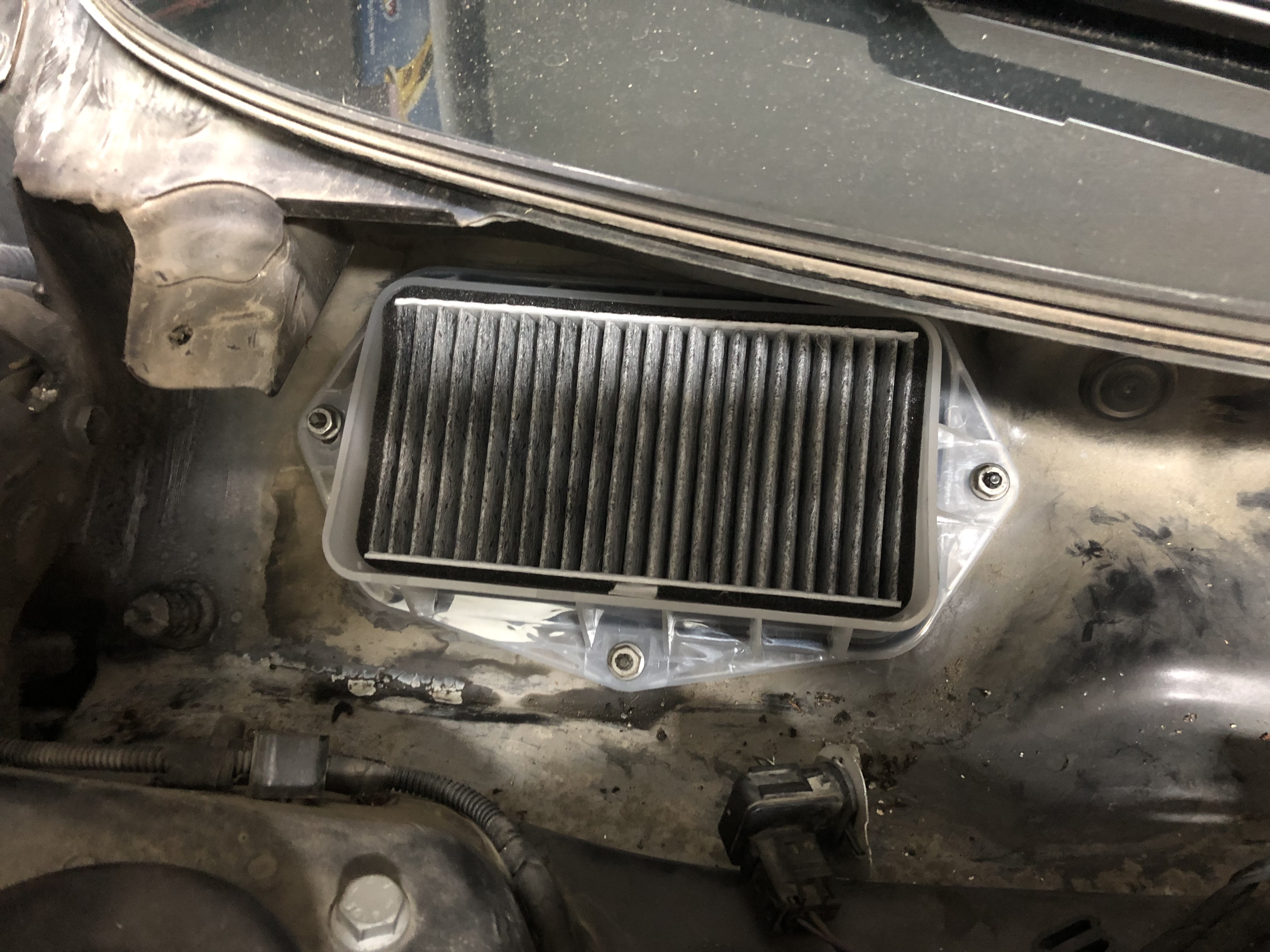

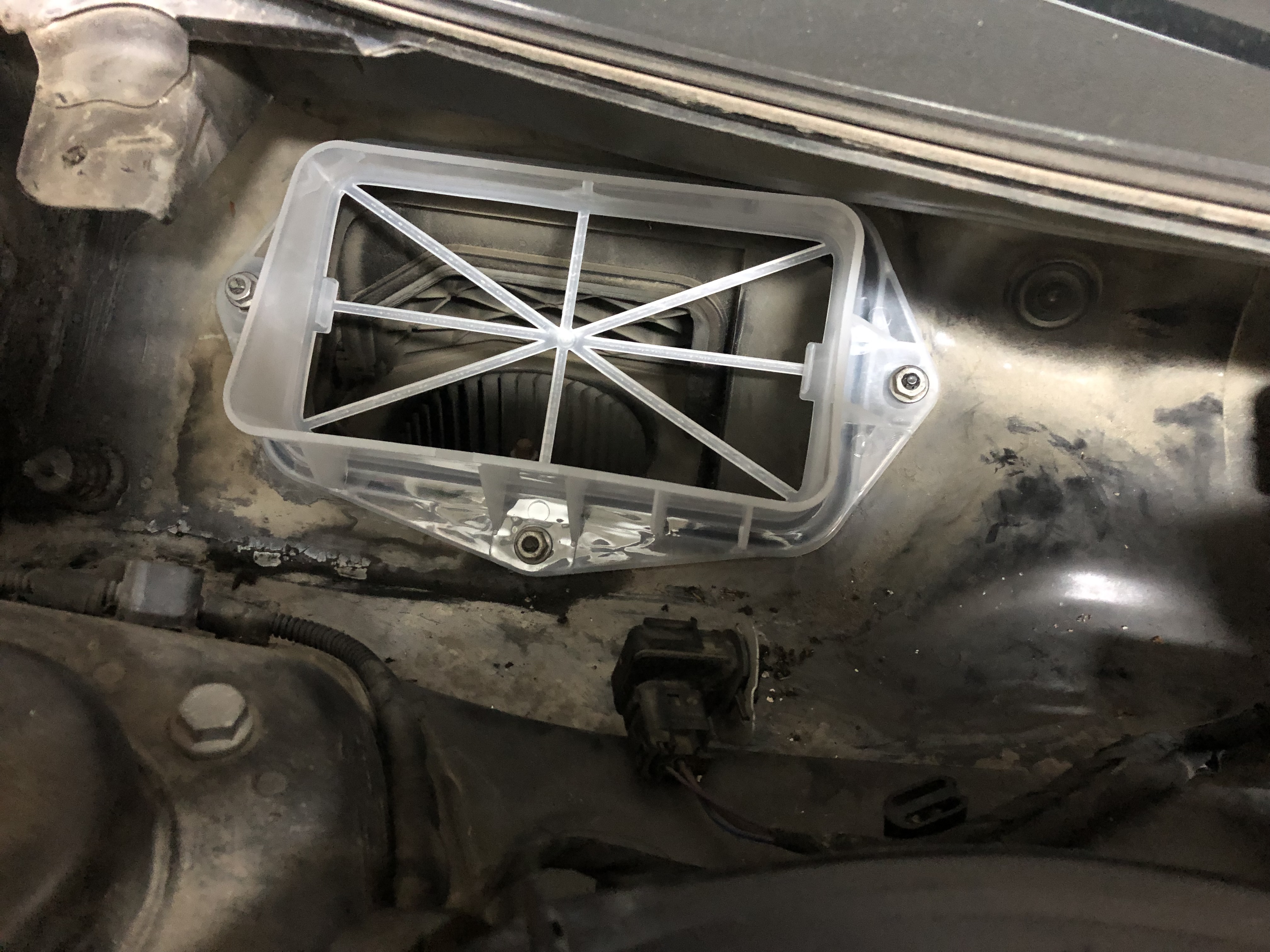

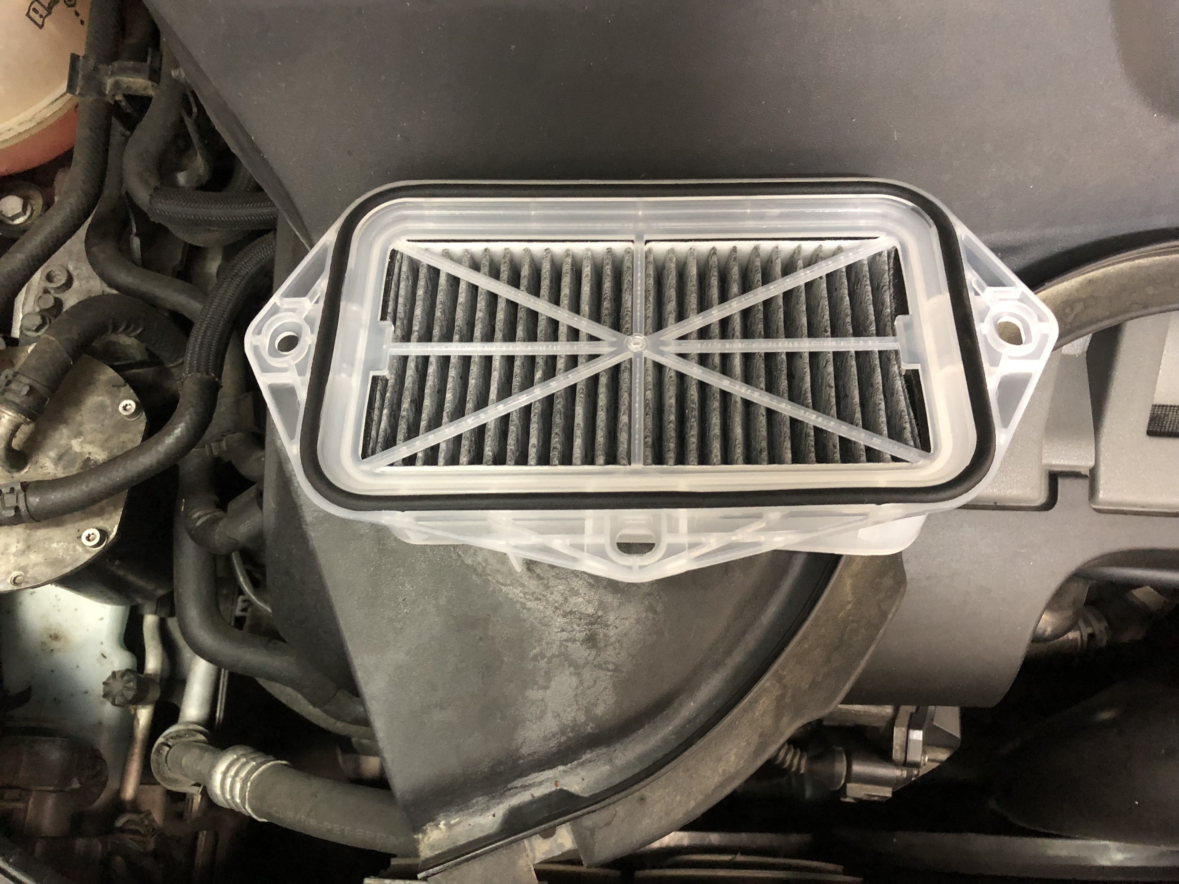

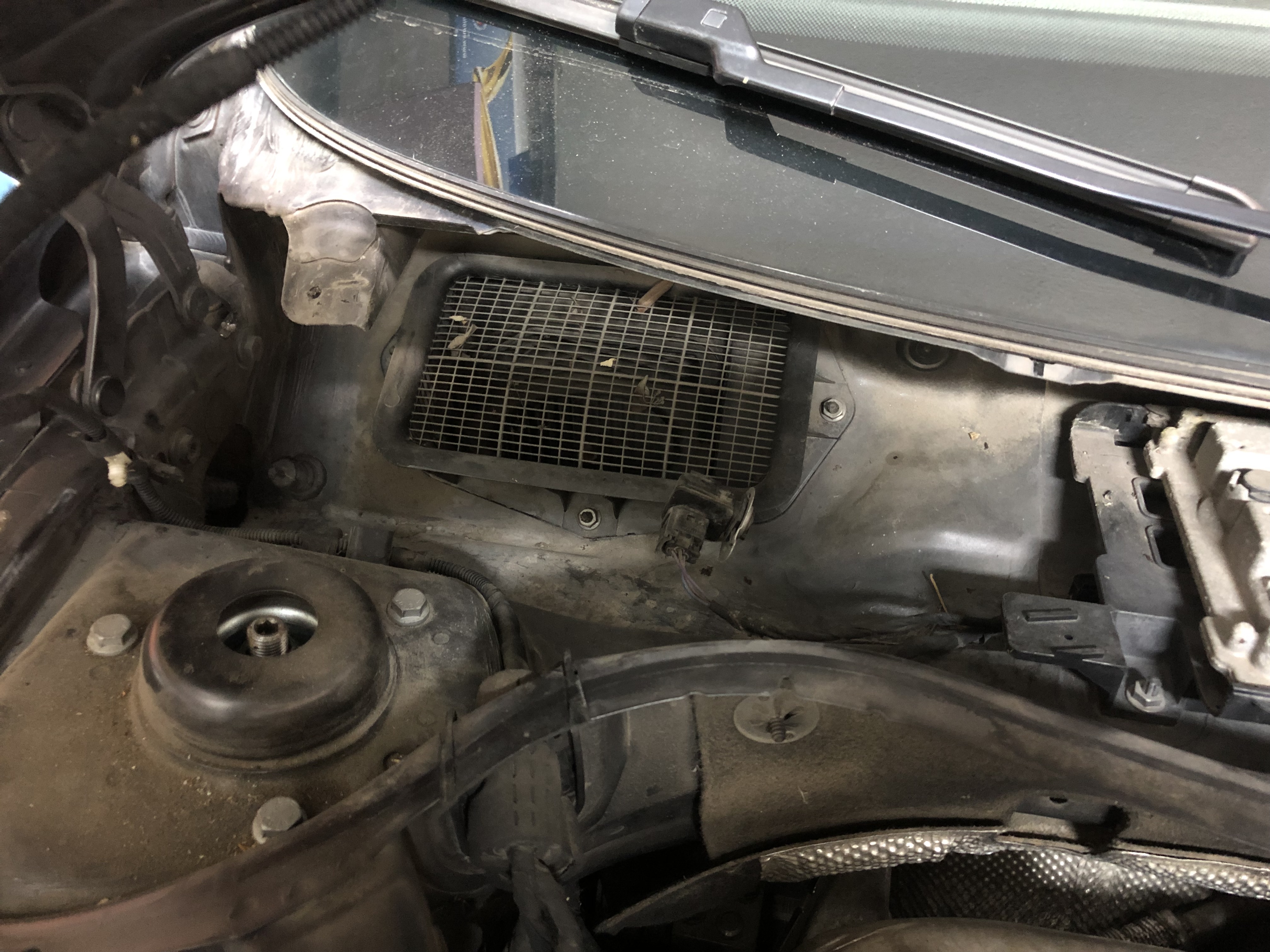

Да допълня малко към неща които направих
В един руски сайт засякох една тема да добавяне на допълнителен филтър за купето,човека беше пуснал линк към Алиекспрес (няма го като оригинална част),поръчах си го и като дойде вчера го монтирах.
На първата снимка е заводското изпълнение ,а на другите е добавката
BGN 9.28 | 3 holes cabin filter for Vw Sagitar CC Passat Magotan Golf Touran audi Skoda Octavia external air filter #FT100
https://a.aliexpress.com/_mLQRhuS
За ефекта още нищо не мога да кажа,но каквото и да е поне ще ограничи прахоляка,който засмуква вентилатора преди да стигне до вътрешния филтър.Надявам се да не намали дебита му.Нищо не се реже,чупи или преправя и винаги може да се възстанови заводският вариант ,единствено уплътнението се прецаква при сваляне на оригиналната решетка понеже е меко и е залепнало.
