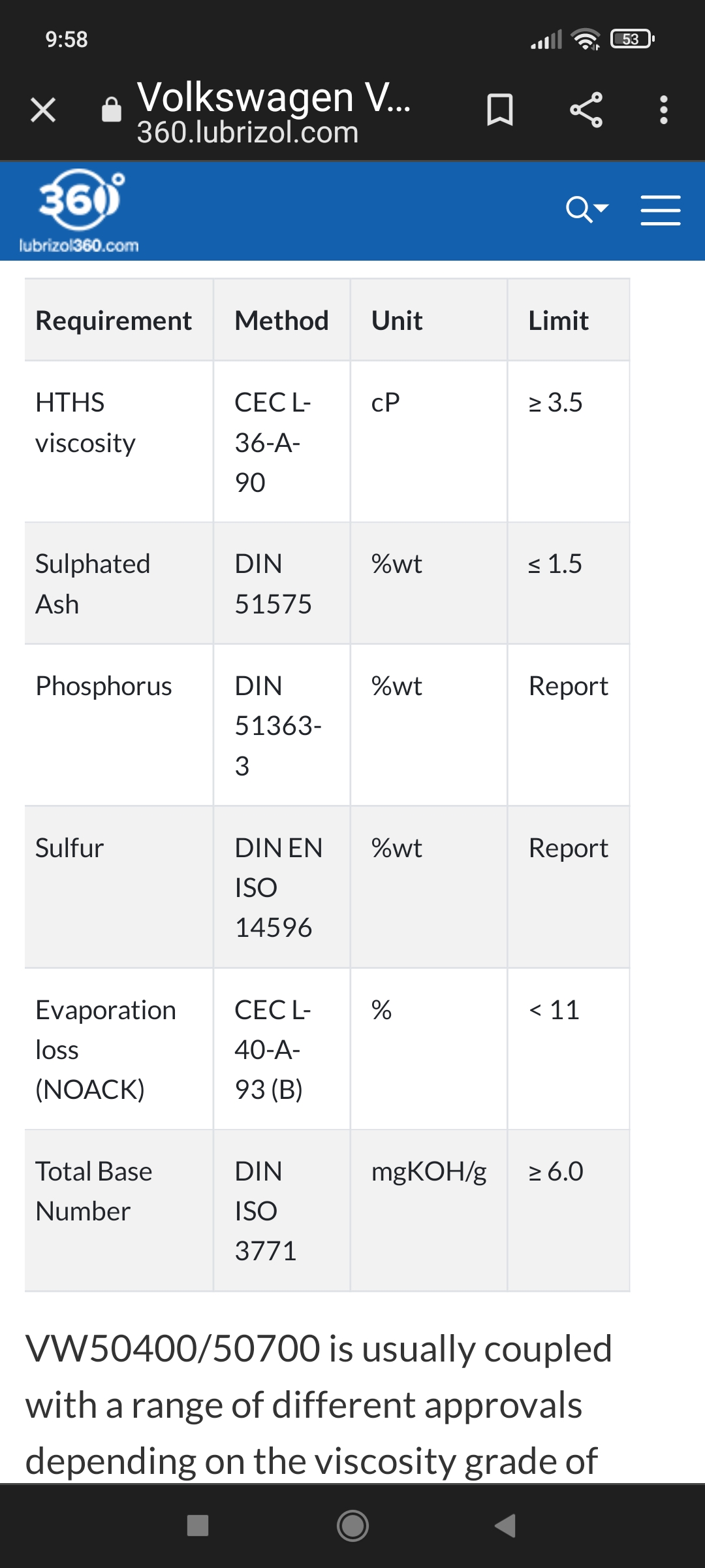

fur1ous написа:Много лесно, може и за по малко, не случайно 507 са LowSaps
Много си далеч от реалността.
Най-просто казано, като за лаици - VW 507.00 = ACEA C3 = Мid-SAPS
