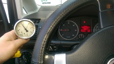

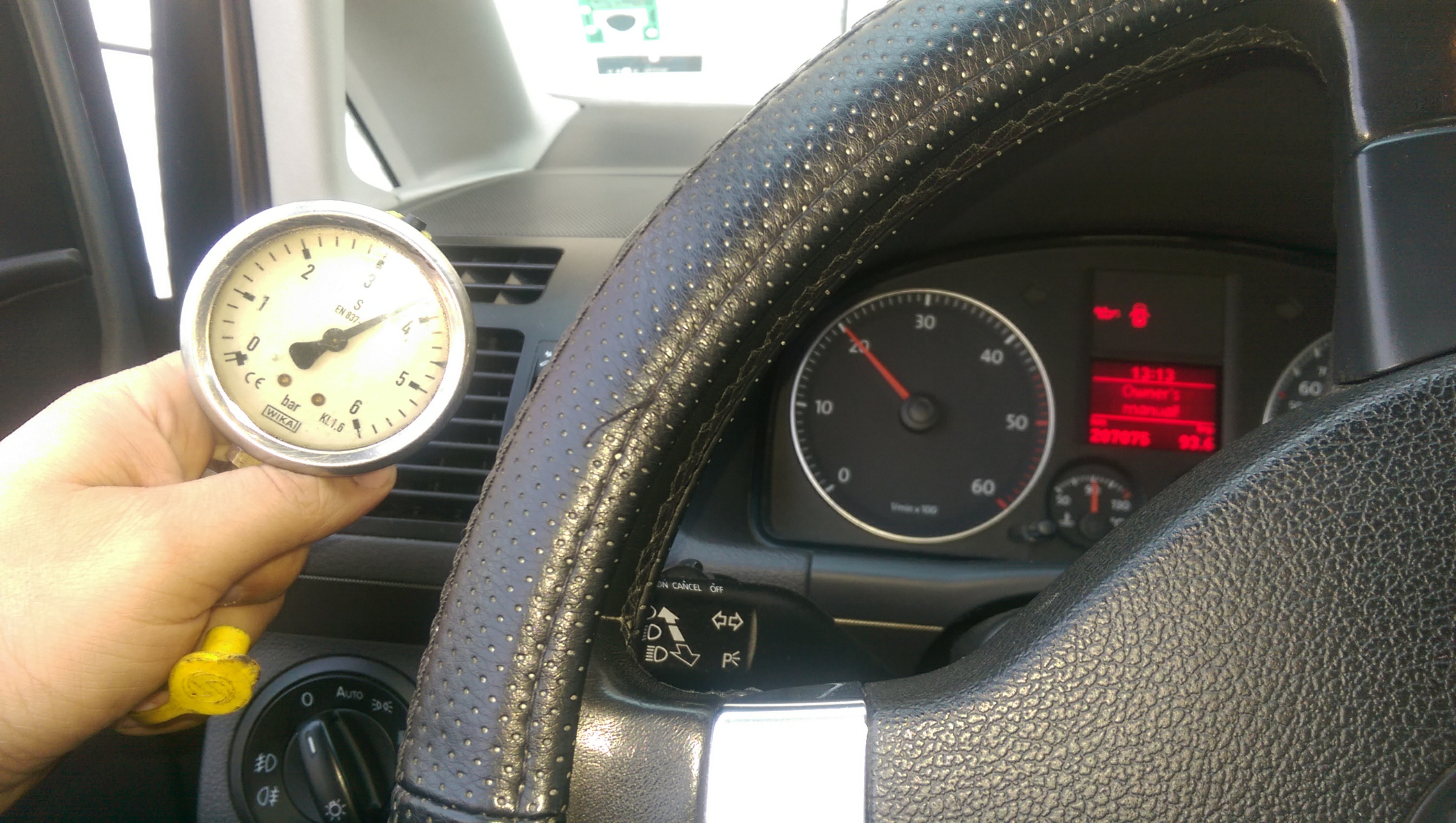

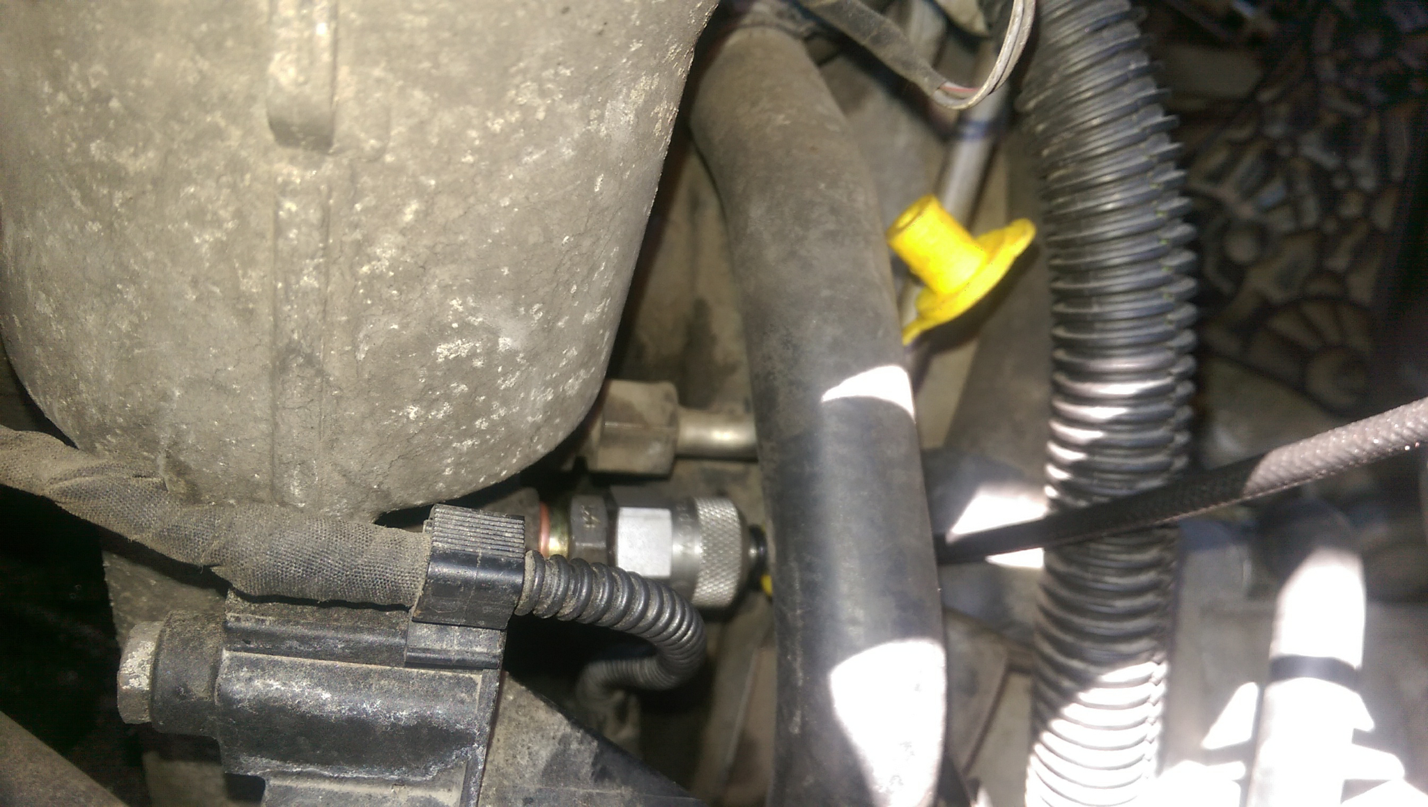

Здравейте колеги, колата ми е ФВ Туран 2008-а година купувана нова от България на 206 000 км. При нормално ускорение и превключване от 2-а на 3-а предавка на около 2500 оборота внезапно ми светна на таблото надпис STOP, oil pressure low, engine off, owner's manual съпровпдено със звуков сигнал. Прверих нивото на маслото и си беше на средата на щеката. При запалване надписа изчезва и на около 1500 оборота се появява пак. Остаавих колата на майстор и след два дни ми я върна в същото положение и каза, че проблема най-вероятно ми е в таблото, колата си вдигала нормално налягане и механично всичко и е наред. Закачил и е механичен манометър на мястото на датчика и при загрял морор на обороти без газ около 800 отчита 1.6 bara. На 2000 оборота 3.7 bara. Сменил ми е датчика за ниско налягане на, който пише 0.5-0.85 bara. Свалял е картер, за да види дали нямало някакво парче да застава на цедката, но всичко било наред. Твъди, че нямала втори датчик за високо налягане (намиращ се на главата например). Преди около месец ми сменяха масло, маслен и въздушен филтри, нарязаха ми по-голяма резба за нова пробка, понеже старата превъртя. За да изключа варианта маслен филтър вчера го смених, но прпблема продължава.Сега мисля да
сменя и маслото с ново, за да изключа и него като вариант понеже това са нещата които са правени последно по колата. Ако някой е имал подобен проблем или знае какво може да е моля да каже. Качвам и снимки с манометъра.
