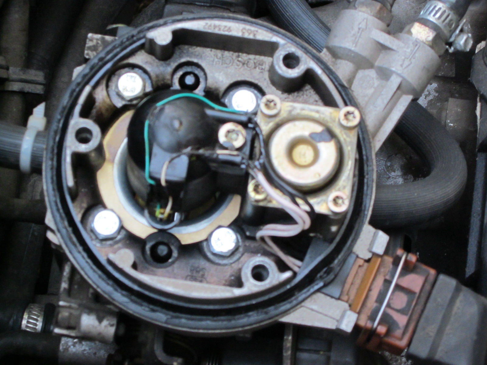

Здравейте, имам Golf 2 1.8 90hp моноинжекцион. До преди година колата нямаше никакви проблеми, вървеше много добре, доста икономична 5.8 извънградско, 6.5-7 комбинирано, свещите и ауспуха сиви, никакви пушеци. Изведнъж започна да не върви толкоз, свещите и ауспуха черни като катран, от време на време мирише на неизгорял бензин, пуши като я изфурсирам, много зле с разхода с пълен резервоар минавам максимум към 530 км и то главно извънградско което значи малко над 10 на 100. Сменях температурните датчици и стъпковото моторче, няма ефект. Интересното е че когато откача клемата на акумулатора, оборотите на празен ход скачат доста докато загрее и се оправя за известно време вдига пробег на 700-800км на резервоар, мириса на неизгорял бензин изчезва. Но това решение е за ден-два до седмица макс и пак се връща. Според мен проблема е че не вкарва достатъчно въздух, но си нямам и на идея от какво може да е. Много ще се радвам ако някой може да даде акъл какво може да е.

Първо провери твоята. Имаше един датчик за входящия въздух. Виж го и него. Имаше тема специално за него.

Датчика се намира на самата дюза ...отделно не се продава,острани триъгълна издутина

Слага се термистор 2.2 kOm.Работи и е тестван метод в Рено 1.8 моно.Разбира се ако е там проблема

Датчика се мери на буксата кво съпротивление дава ...моята преди време я тестваха с компютър но беше отдавна.Сега едва ли някой има подобни кабели .За съжаление не помня къв беше диапазона на съпротивление за мерене с мултицет.
