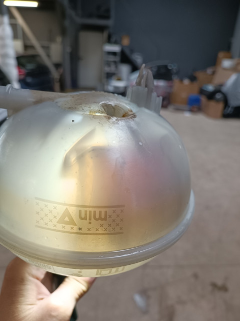

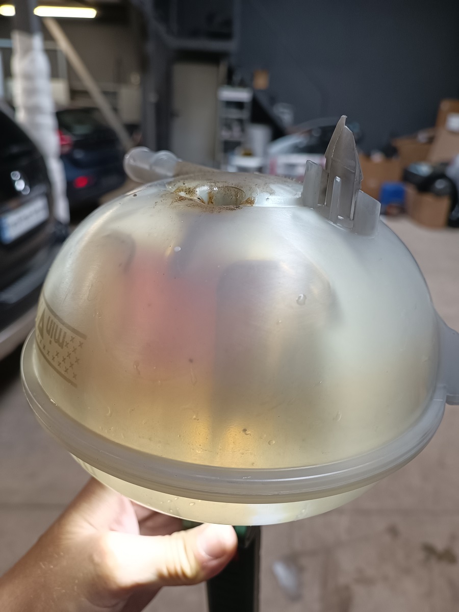

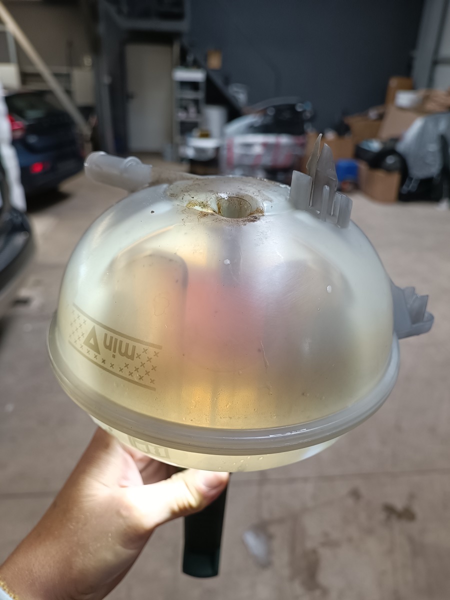

Колата на колко километра е? (Сори ако пише назад)
Почти 100% е сменян антифриза по някаква причина и вероятно е точно 12ево ++. Я водна помпа, я друго е правено вече. Ако не е цвят 'ръжда' смени си само казанчето, а така или иначе ще правиш и ти някоя интервенция - я ремък, я помпа ...
Казанчетата са 2 вида и на едните може да се виде торбичката, на другите - не.

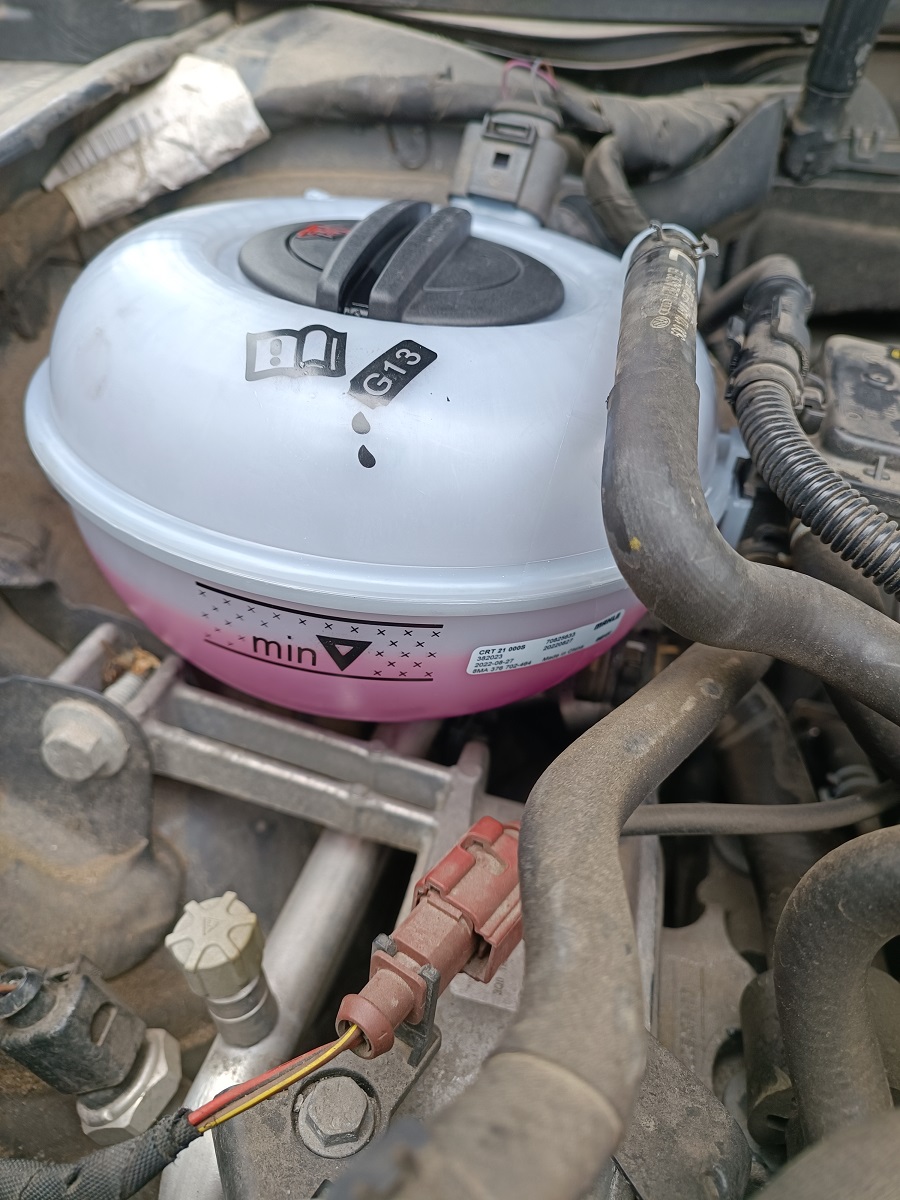

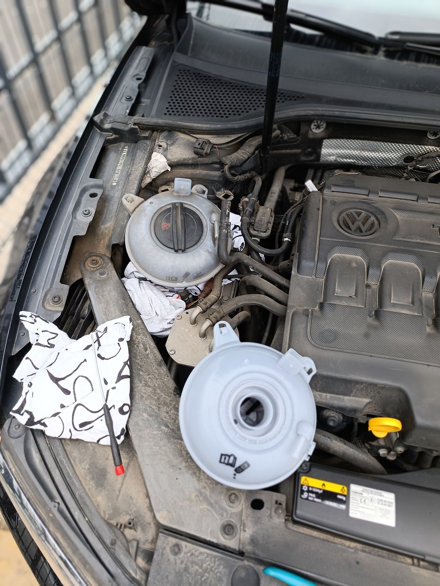

смених го , моето казанче е от типа с торбичка , която не се маха. Сменя се супер лесно, капка не капна. Махнах щуцера за датчика , махнах скобите , разкачих някаква джаджа към маркучите за горивния филтър закачена на самото казанче. Обърнах го наобратно, като махнах първо малкия маркуч и му сложих тапичка, после големия. По обратния ред новото, взех Behr/Mahle , че го имах налично. Долях антифриз и един яд по малко :) Ще си карам с този антифриз , след 20хил км ще сменям ангренаж и ще комбинирам евентуално да сменя и антифриза.

Казанчето , което сложих е Behr/Mahle , капачката си оставих оригиналната.
Може да се направи смяна на антифриза по стъпките , които прилагат в официалния сервиз да.

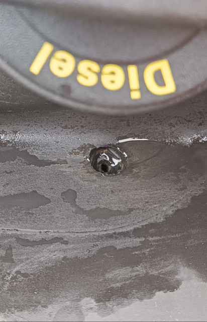

Отивам да зареждам тази сутрин и хоп познатия проблем с запушения дренаж под капачката за зареждане. Едно кабелче имах, прокарах го няколко пъти изтече всичко.

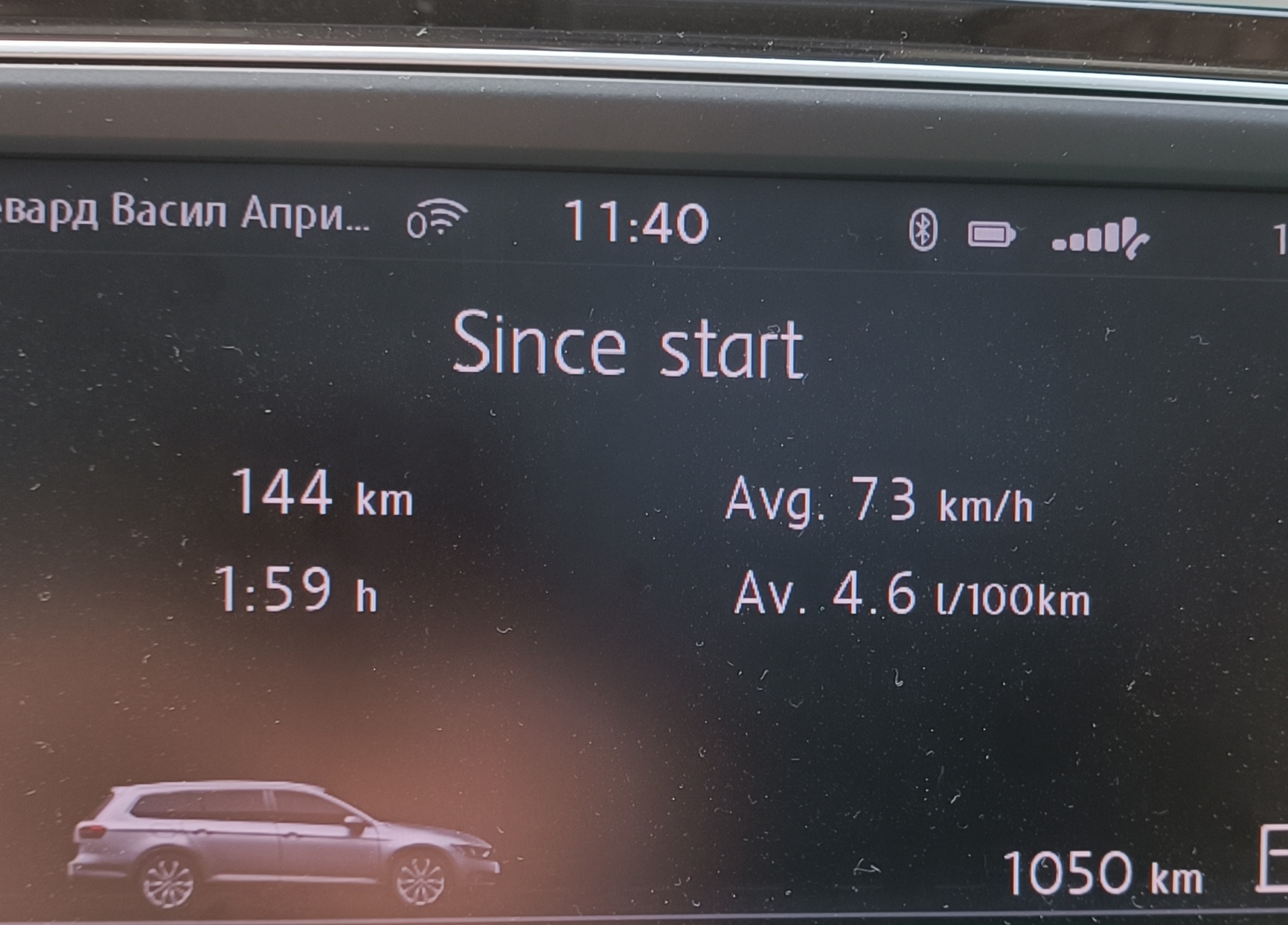

Първо излизане от София , разход мечта , толкова даваше и предишния :)
