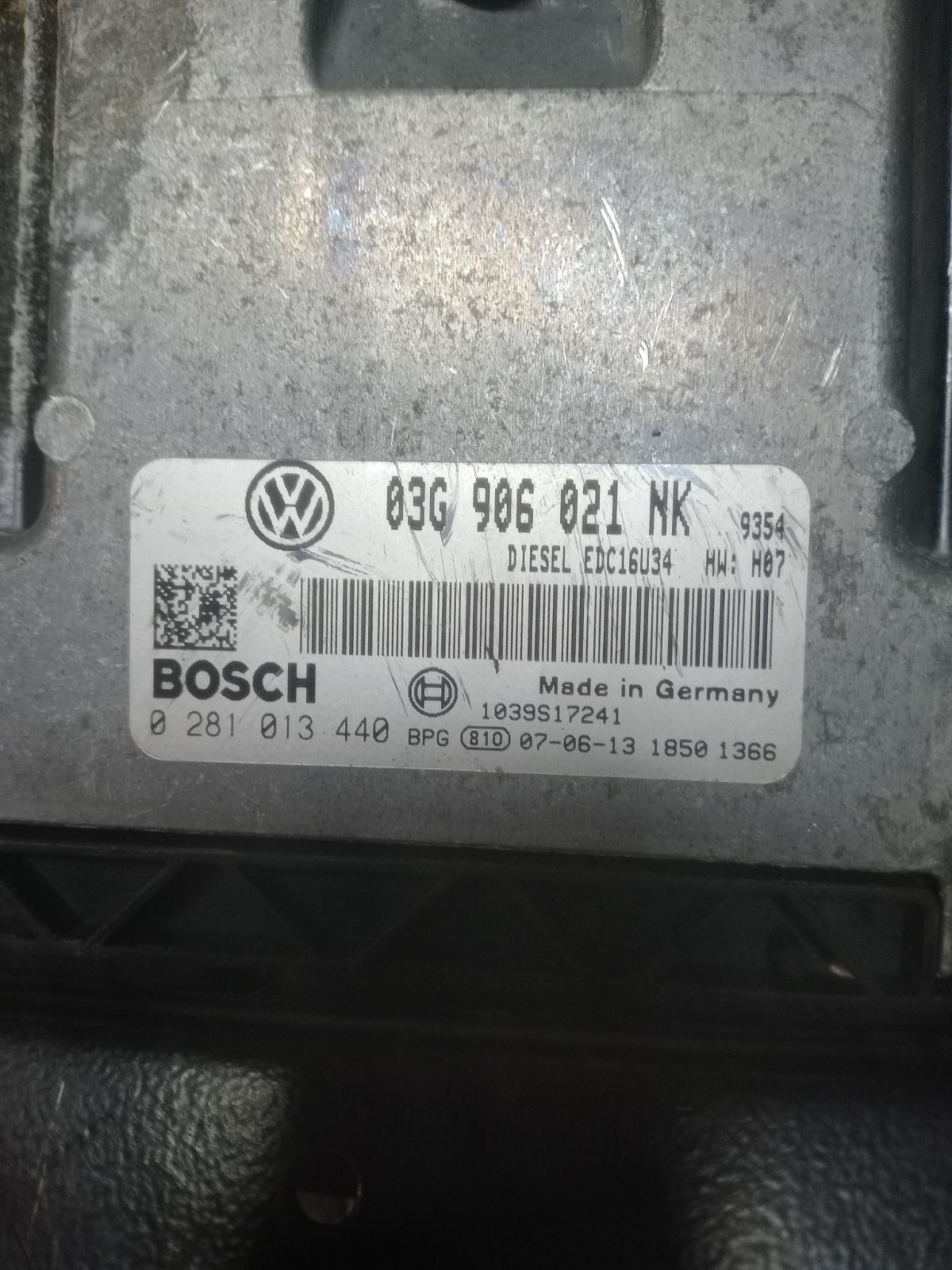

Също така да ме насочите към читав елетрончик който може да премахне имобилайзера (става въпрос за Пловдив , но ако се наложи и ще го изпратя и друг град с куриер ) на компютъра който ще дойде защото , ако директно го сложа мисля, че няма да запали. Ще си търси кодовете на ключовете, а те със сигурност ще са различни от тези които с моя компютър . А защо не и да има възможност да се ремонтира и нейният компютър . Отворен съм за всякакви опции .
Прикачил съм и снимка с табелката на електрониката и евентуално има ли съвместими електроники с тази дори и с различни номера да са .

За електроника бих препоръчал този сервиз АУТОЕЛЕКТРОНИКС ЕООД Горна Оряховица. Собственика се казва Евгени и единствено той се съгласи и ми направи компа на едно Стило. С него кореспондирахме само по телефона и Еконт, много коректен и знае какво прави.
Колкото до поръчания от Англия комп, ако е Вържин може и да се получи, така сменихме на едно Пунто. Махнахме стария сложихме новия и той си опозна колата, незнам за VW дали е така.

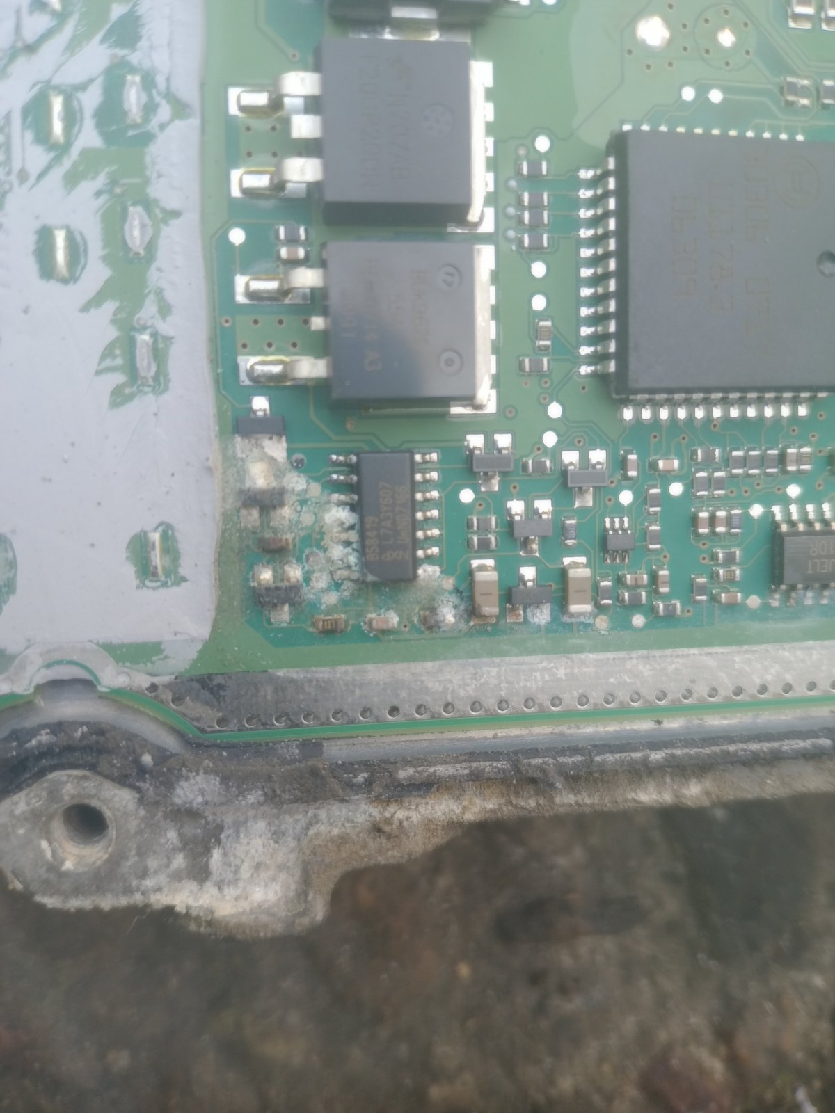

Проблема се оказа в електрониката. Лекичко е била удавена и е дошъл момента. Сега остава да изчакам да дойде новата и да намеря някой да и премахне имобилайзера и да се надявам, че ще сработи.

Колкото до колата ..... след клниране продължи да не пали , върнахме фабричният софтуер на моргаджийската и премахнаме имобилайзера .... и отново не запали .Падна голямо чесане по главите . Проверихме да не е прескочила някой зъб шпонкмите на разпределителният и на колянмовият вал са на место и са здрави и всичко е на белег . Свалихме отново дюзите , този път и 4те не само тази която каза дисагностиката . Бяха качени на стенда и на 4те бобините работят и дзюите пръскат в нормите с нормалния отклонения . Качиха се обратно като им се смениха опръстени ( или там каквото има и им се сменя при слагането има обратно за по добро лягане на главата) .
Забравих да спомена , че след като открихме корозията в електрониката , тя бе старателно почистена и грешките изчезнаха които засичаше диагностиката , но колата не запали отново . Провериха ве всичките връзки към електорниката с датчиците за прекъснат кабел евентуално и дали всички датчици получават и връщат сигнал - всичко е здраво и наред .
