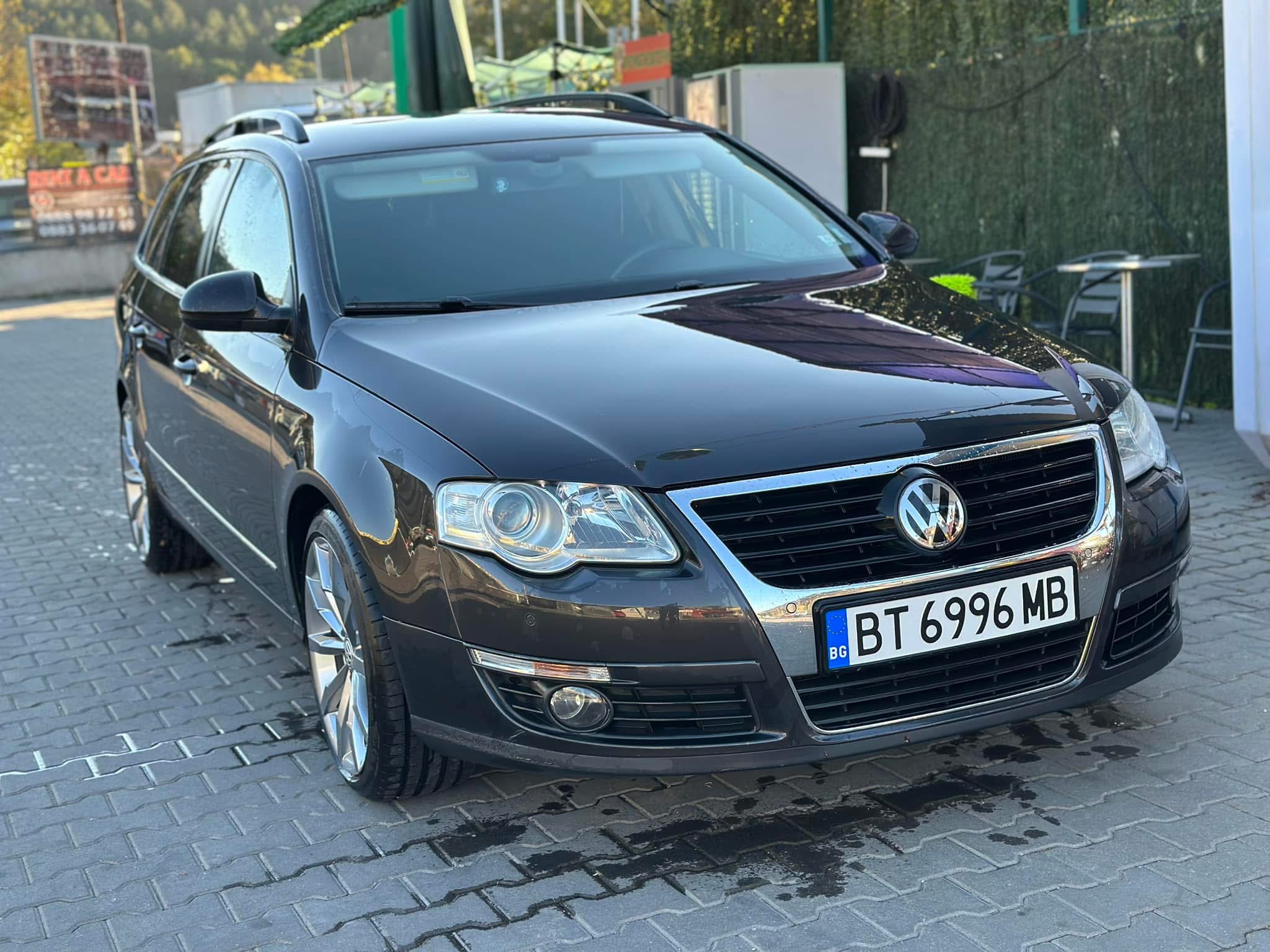

https://www.mobile.bg/obiava-11737011052313267-vw-passat-2-0tdi-cr-sportline
Много бързо му се нарадва... какво се случи?
Да не би неоригиналния ЕГР да се е показал колко струва?
Ако съм познал: елиминирай ЕГР и ДПФ и си карай колата. По-читава едва ли ще намериш!
И тва "sportline" ... ти и предишния собственик от къде го взехте, не знам.

Виждал съм такова изпълнение на Б6 - Спортлайн. Някакво странно е. Като комфорт но без хром пакет на джамовете и със спортните дълбоки седалки. На Б7 цата поне има и отвън разлики.
Ето същата:
https://www.polovniautomobili.com/auto- ... -sportline
Ето същата:
