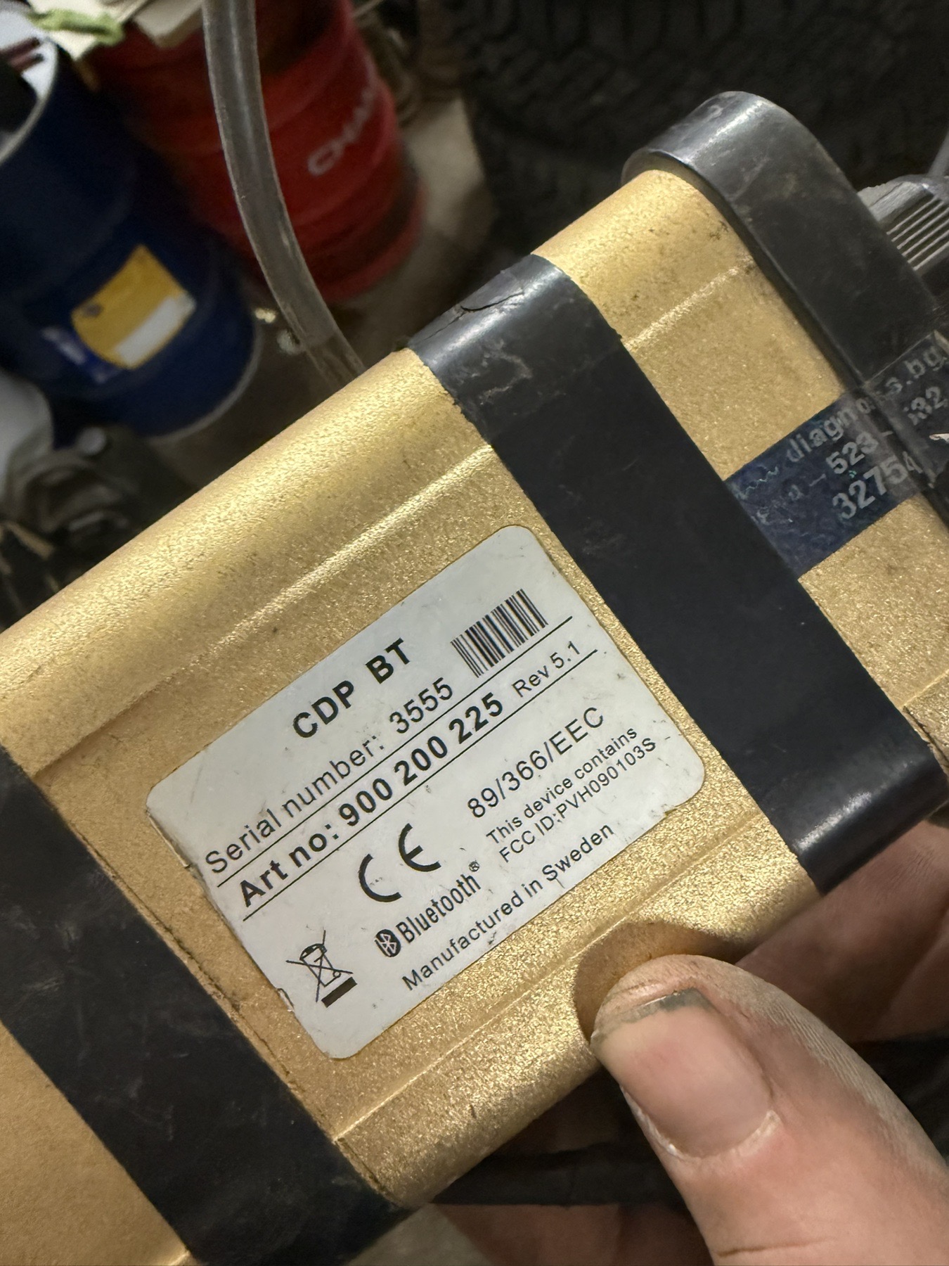

Re: Всичко за Autocom/Delphi
Здравейте,
Дали някой може да сподели активен линк за сваляне на читава версия за прикаченото на снимка CDP.
Благодаря предварително!
