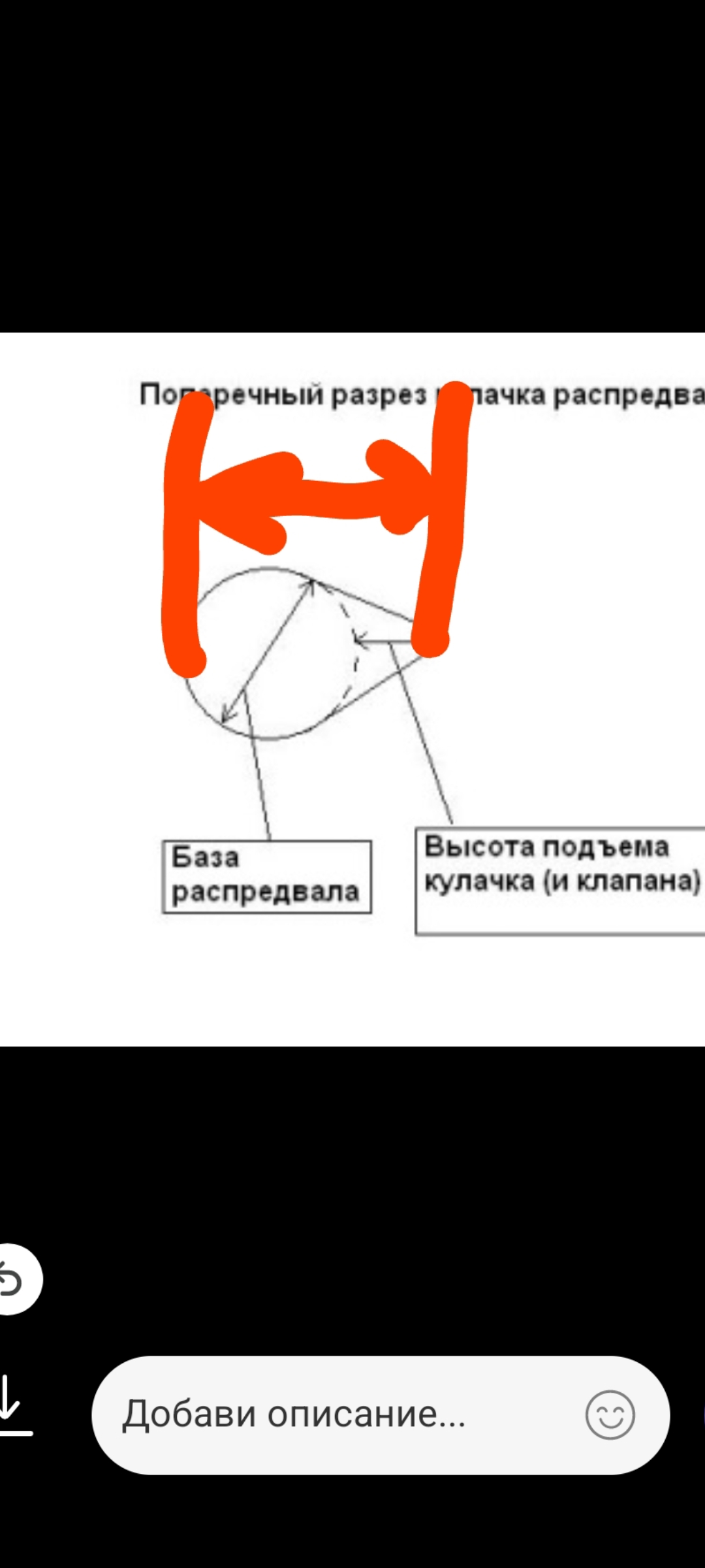

Като на износен разпределителен вал .Виж му гърбиците.Може с шублера да провериш еднакво ли са високи.

vasko__2 написа:Като на износен разпределителен вал .Виж му гърбиците.Може с шублера да провериш еднакво ли са високи.
Направо ме утрепа с извинение колега.Някакви насоки да дадеш следкато махна капака къде точно да ги измеря?

Мнениеот vasko__2 » Съб 30 ное 2024 20:47
Ако не се вижда на пръв поглед, тогава премери .Може да махнеш кобилиците ,ако пречат.Те имат по една тапа отстрани, виж ги ,някой път изпадат и се нарушава мазането на вала

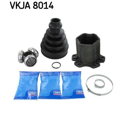

комплект-каре-за-полуоска-SKF-VKJA8014-VW-Golf-4-1J1-1.9-TDI-imagetabig-845520900212123-SKF.jpg
комплект-каре-за-полуоска-SKF-VKJA8014-VW-Golf-4-1J1-1.9-TDI-imagetabig-845520900212123-SKF.jpg (24.48 KиБ) Видяна 1002 пъти
[attachment=0]Ето примерна снимка виновна е чашката а не карето тя се деформира и карето хлопа в нея и всичко вибрира с резонанс в определена честота

Мнениеот kukata_pasat » Съб 30 ное 2024 22:13
Намери две полуоски втора употреба с каретата и слагай, колкото до вървенето е въпрос на гледна точка за нея трябва диагностика в движение от някой който разбира в София има много колеги които са уникални майстори и могат да помогнат.
