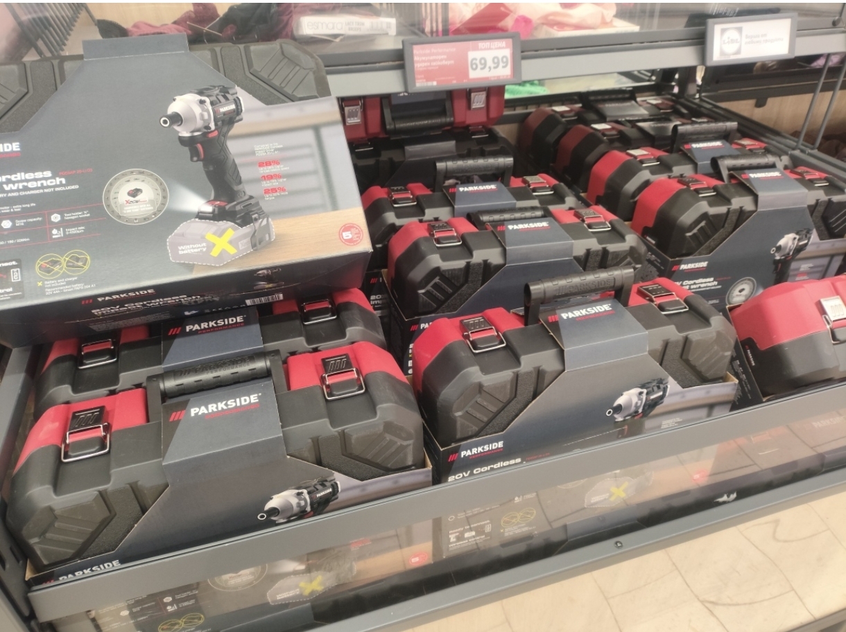

И това е до време. Преди няколко месеца не можеше да се доредиш до импакт а сега си седят и никой не ги купува. Временно са се фокусирали върху новата изгъзица
Снимката е направена 1 или 2 дена след обявяването на "промоцията".
П.п: Може да дебнете за гайковерти около 30-тия ден от как ги обявиха. Има вероятност търгашите който не са успяли да ги продадат, да ги върнат обратно в магазина за да си върнат парите.
