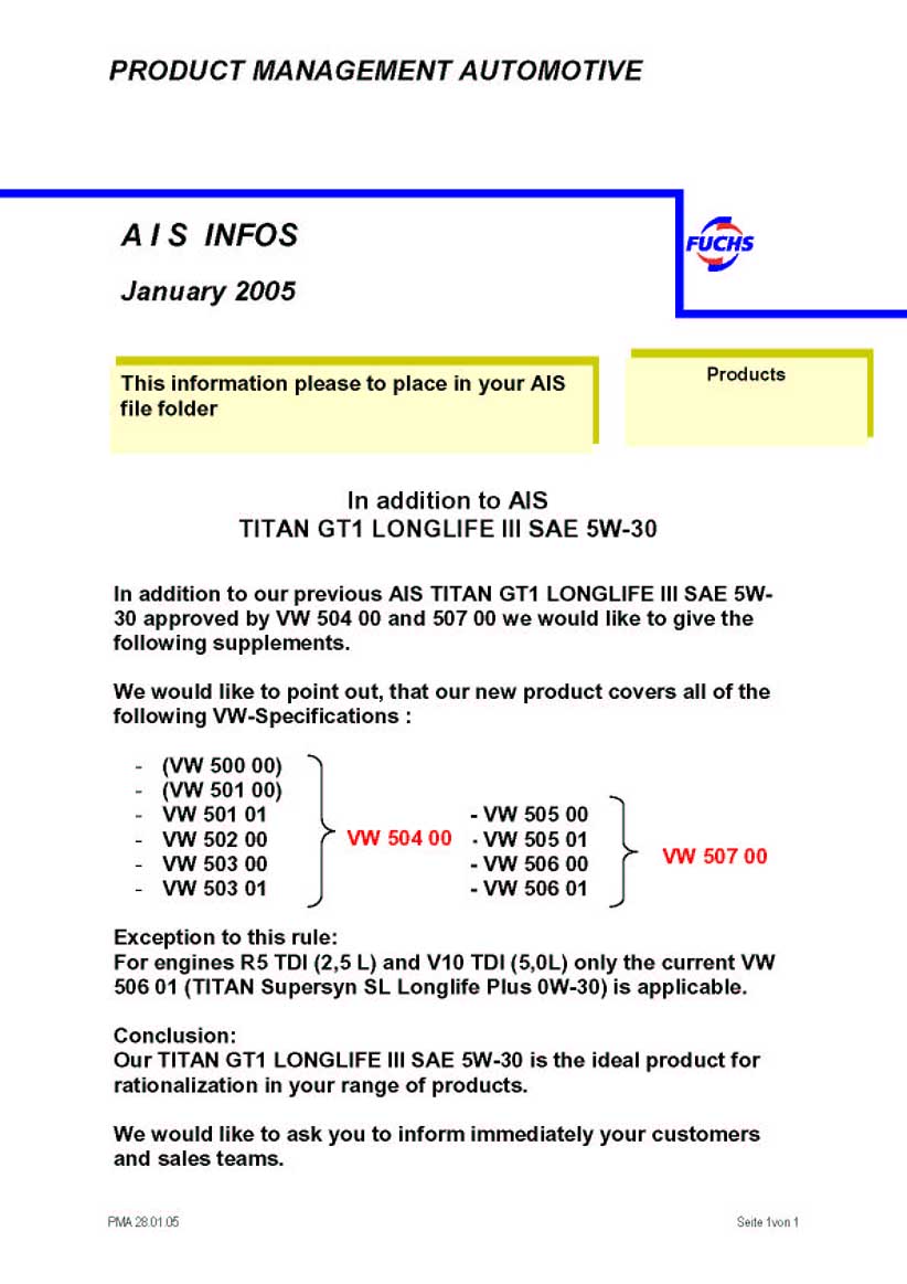

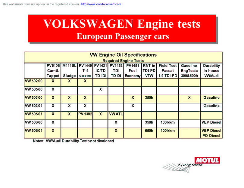

Разлика при Product Validation между 505.00 и 505.01:
За всички любознателни - https://www.4x4community.co.za/forum/at ... 1362570666
Обърнете особено внимание на информацията на стр.8 и 9. Вижте допълнителният тест (VW PV 1452) за 505.01 какво всъщност представлява (54ч на пълна тяга с дизелово гориво с 3000ppm съдържание на сяра). Само ще спомена, че сегашната нафта по бензиностанциите, която отговаря на БДС EN 590:2022 е съдържание на сяра от <10ppm.
В допълнение вижте и информацията на стр.16 и стр.18.
Как някои производители са описали промяната от 505.00/505.01 към 504.00/507.00:
