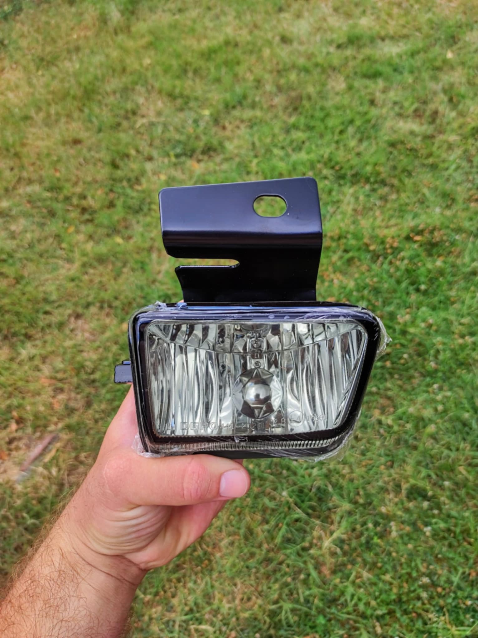

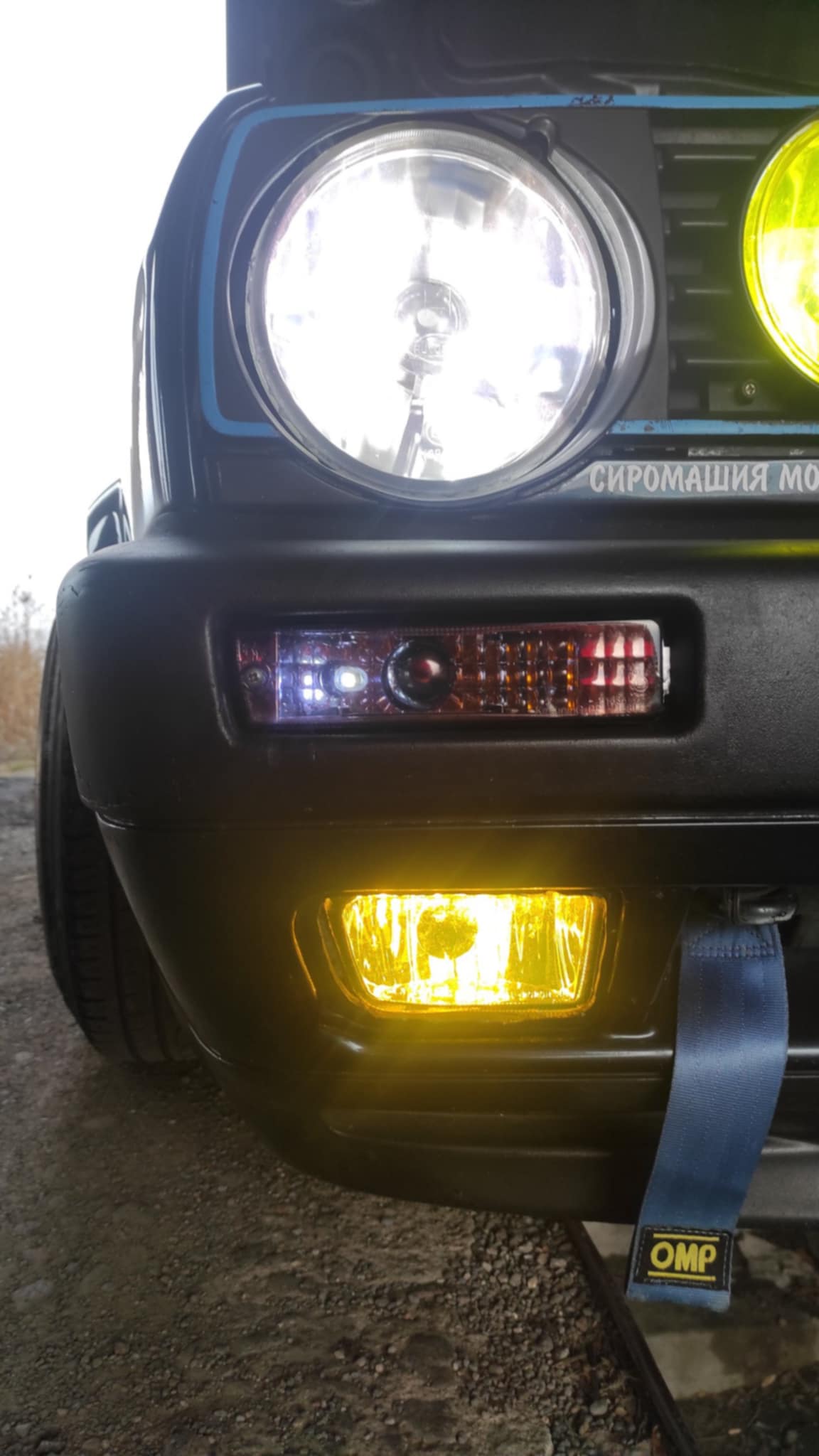

Основно ги ползвам в комбинация с дългите светлини,в сухо и ясно време,срещу някой,който е решил,че ще ползва неговите.Уви,никой не се усеща защо му ги пускам...
Ползва от тях има,но както каза колегата по-горе,трябва да светят жълто.Не проумявам защо хората си слагат лед крушки 6000 келвина на халогените.Правил съм си експерименти в мъгла с такива-прави стена срещу теб,отделно,че и самата цветова температура ти напряга очите.На всичките ми коли си ги правя жълти и при мъгла е кеф да караш с тях.
Аз също правих такива опити, но не намерих жълти крушки. Сложих Осрам ол сезон, но те въобще не са жълти. Ти жълто фолио ли слагаш?

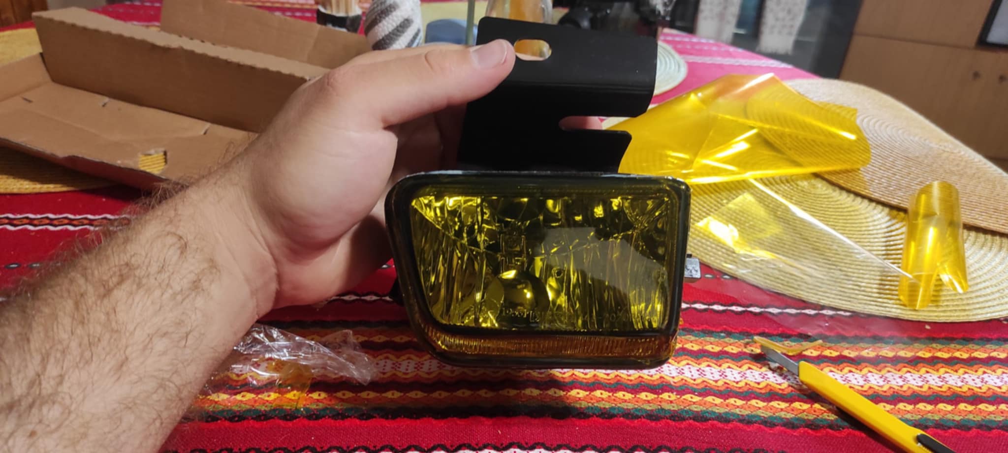

batjoro написа:
Трансперантно фолио Oracal 8300

Моите уважения, но фолиото филтрира синия спектър. Мястото му е не на фаровете, а пред очите на шофьора. Много тъпа идея, особено когато лампите зад фолиото не са халогенни, а някакви други.

Можеш ли да се обосновеш защо е тъпа идея?Масово едно време фаровете за мъгла бяха жълти,даже помня на повечето френски коли заводско си излизаха жълти.
