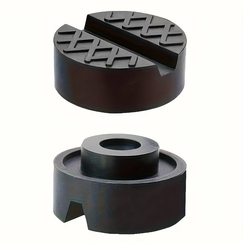

Аз ползвам такъв крик от 3 години, но имам някои забележки:
1. За да вдигна предната гума на Т-рок безопасно, под този крик трябва са подложа дъска. Рамото му е по-късо от необходимото.
2. Основата, върху която ляга (асфалт или дъска), трябва да е много гладка, за да позволява пластмасовите му колелца да се въртят, за да се премества напречно на автомобила по време на вдигане и сваляне. В противен случай губи стабилност и измества автомобила странично.
3. За да се използва по предназначение, трябва да се поръчат допълнително подложките на снимката по-долу:
