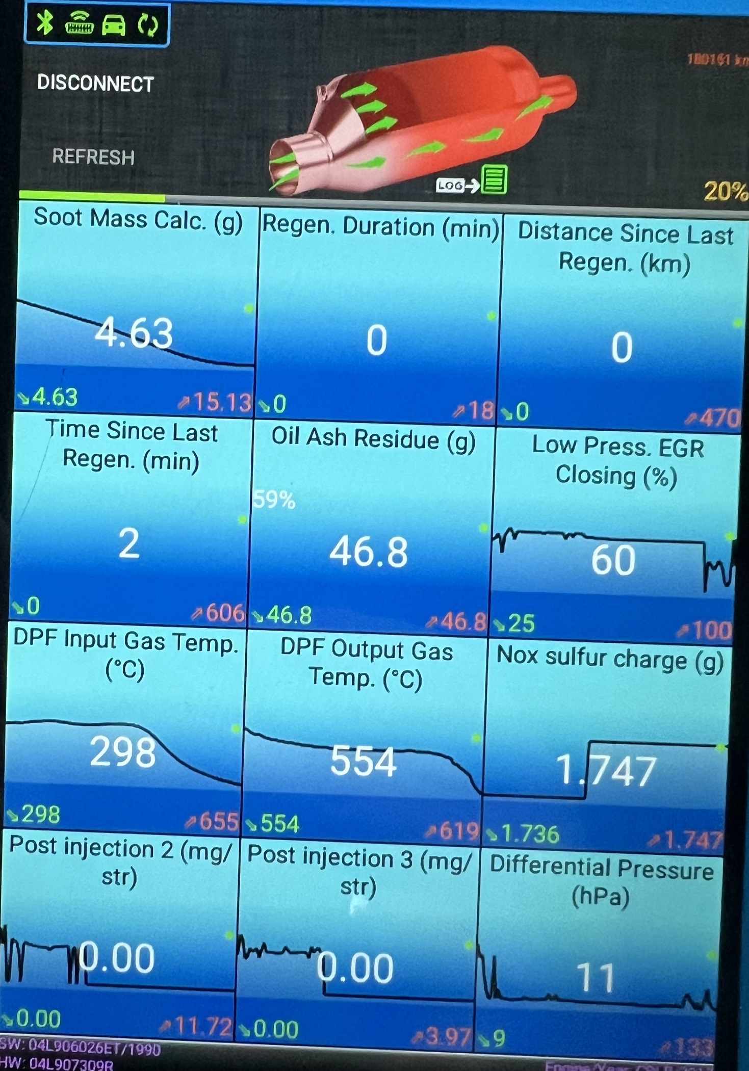

Това е положението при мен, около 10км общо Цариградско от Враня до центъра час пик (току що). След като занули времете и километрите свали до 5.08 докато поохлади на 360градуса повърхността на DPF и да спре да сваля.

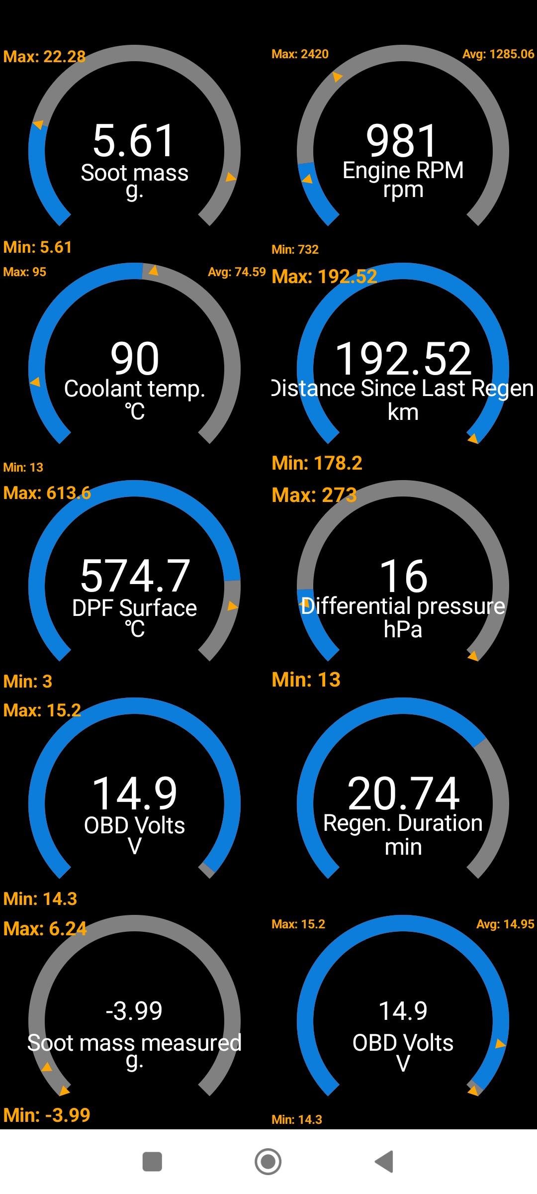

Здравейте Ще използвам темата на колегата защото мисля че имам проблем с диференциално за налягане. През VAG DPF, гледайки диференциалното налягане винаги показва стойности 3, 4 до 7 дори когато правя регистрация и е в оборот.
Другото което ми прави впечатление че температурата на входа на дпф е по-ниска от тази на изхода.
Затова и прави регенерации по 60 км. Въпросът е дали е в сензора за диференциал налягане проблема или някъде по маркучите. А и това с температурата на вход изход също ме озадачава.
