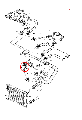

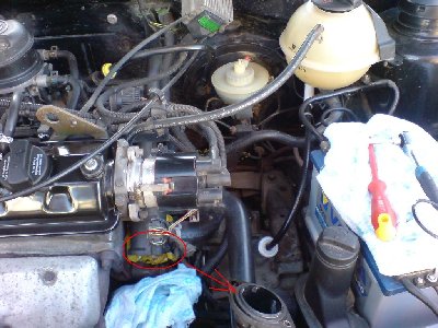

Никаде не видях схема къде се намира термостата на GOLF3 ABU двигателя или аз не виждам незнам .Не ще да загрява нещо.
Пипам маркуча към радиатора е топъл и горния и долния ,дали е от термостата .
