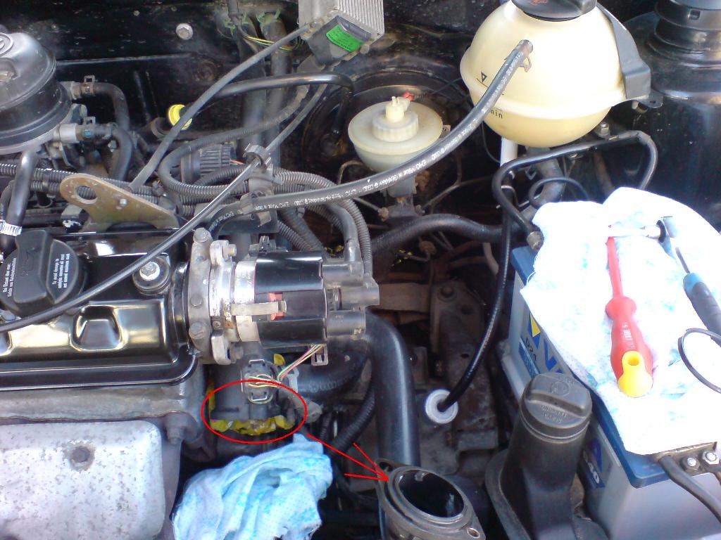

Вчера си купих оригинален термостат - 57 лв.Днес го монтирах и сега температурата се държи малко преди бялата черта на 90 градуса..
За сега работи ...

Колеги, имам въпрос... Аз също имам проблем с температурата... Държи 70 градуса колата при нормално каране - мога да мина и 200 км и си държи 70 градуса. Като спря в задръствания и температурата започна да се покачва и стига до 100 градуса дори и като вече свърши задръстването и почне нормално каране идва пак на 70... От термостата ли е проблема или някъде другаде?! :roll:

от термостата ти е проблема.

Cocolino написа:Колеги, имам въпрос... Аз също имам проблем с температурата... Държи 70 градуса колата при нормално каране - мога да мина и 200 км и си държи 70 градуса. Като спря в задръствания и температурата започна да се покачва и стига до 100 градуса дори и като вече свърши задръстването и почне нормално каране идва пак на 70... От термостата ли е проблема или някъде другаде?! :roll:
Имах същия проблем като твоя, но не ми е минавал 90 градуса, стоеше макс до 70, само като спра вдигаше до 90.
Смених термостата и вече година без грижи, поне в тая област.
