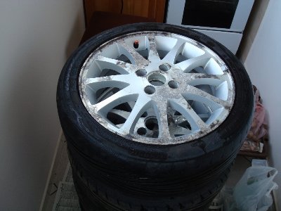

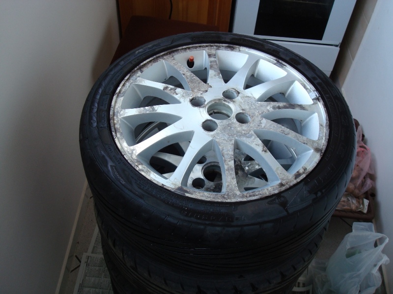

Колегиии, дайте да измислим нещо за тия джанти "Santa Monica" ,не ми се иска да ги полирам както колегата (tih). Виждах такива излъскани и нещо не ми харесаха, иска ми се някой спец стругар да ги реставрира,защото и боя такава няма. При мене също се е напукал на места лака и е започнало да се окислява отдоло и тия лентички (грапавини),които се виждат вглеждайки се отблизо в спиците искам да си останат че те прявят джантата да изглежда леко матирана от една страна и на кристалчета от друга погледната.. Търся тука из нета разни заводи за алуминиеви джанти или завод за обработки на алуминии ама на, няма никъде или никой не ми се откликва на молбата или запитването. Казаха ми че се били фрезовали с диамнтен нож (диамантиране), но айде де , и те такова чудо не намерих. :banghead: Помагайте.

колега , махни си лаковото покритие с препарат ремовал или боди или някакъв друг, мини ги с паста за полиране така както са грапави и след това запечатай с лак за алуминий . мисля че по този начин ще се запази желания от тебе ефект на лекото набраздяване и ще се премахнат окисите под стария лак. ЛИЧНО МОЕ МНЕНИЕ Е ТОВА.

Мислех си го това но,няма ли да навредя нещо и на самия алуминий?? :shock И Ако знаете,препорачайте ми такава паста.

С боди ще прецакаш леко и алуминия.

Нищо му няма на алуминия! То едвам лака сваля вие алуминия ще прецака :screwy
