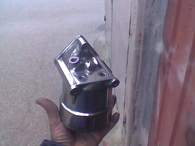

Айде бе КОКО, мързелуваш, тия кичета мухлясаха бе...Да ти дам нещо прясно, та да ти дойде мотивацията
Уж да позабърша малко, ама май се поувлякох
п.п. и не е само това

pe6kata написа:Айде бе КОКО, мързелуваш, тия кичета мухлясаха бе...Да ти дам нещо прясно, та да ти дойде мотивацията![]()
вече немога да виждам , направо ме заслепи
БРАВО БРАВО
