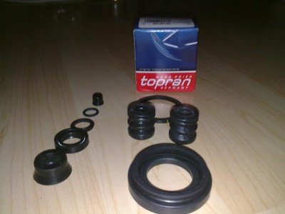

Топран 13лв за страна - АутоХит Ст. Загора.

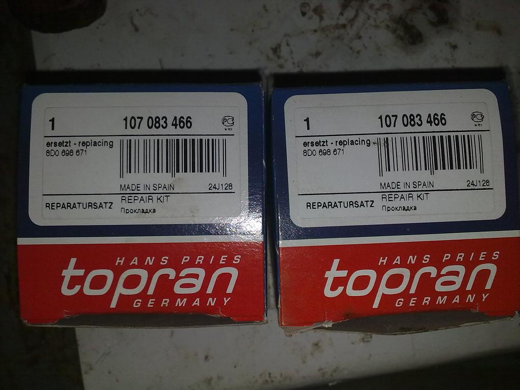

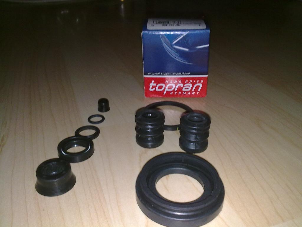

Колеги дойде и моят ред да обслужа апаратите!Понеже от едната страна бях със Girling 36 а от другата страна съм със 38 и затова закупих от един колега един апарат на 38 така и от двете страни да съм с еднакви апарати!Поръчах ремонтния комплект от един познат,който ги поръча от Ауто+ и ми направи отстъпка иначе там са 15,80лв.на страна!
Ето го:
Няма да обяснявам,защото има точни обяснения на цялата процедура!Само снимков материал,ако някой го интересува нещо нека пита с радост ще помагам
Пускам линк защото не ми дава да кача повече от 5 снимки защо така незнам
Ето: http://dare16v.snimka.bg/automobiles/girling.544964
Ето го:

Dare_16V_9A написа:Колеги дойде и моят ред да обслужа апаратите!Понеже от едната страна бях със Girling 36 а от другата страна съм със 38 и затова закупих от един колега един апарат на 38 така и от двете страни да съм с еднакви апарати!Поръчах ремонтния комплект от един познат,който ги поръча от Ауто+ и ми направи отстъпка иначе там са 15,80лв.на страна!
Ето го:
Колега пусни и някоя снимка на капака на кутийката че там е написан номера на модела гумички, а без него е много трудно.
[/quote]
Ето колега:
[/quote]Ето колега:

Всичко много добре ама тая първата гумичка от ляво за къде е като на тия апарати Girling 38 нямам такава? Щото и аз разглобих единия, за да го раздвижвам понеже се запали ръчната.
- zdravko555
- Мнения: 642
- Регистриран на: Вто 06 май 2008 17:39
- Местоположение: София/Видин
Re: Почистване на задни дискови спирачни апарати Golf 2
black` написа:Всичко много добре ама тая първата гумичка от ляво за къде е като на тия апарати Girling 38 нямам такава? Щото и аз разглобих единия, за да го раздвижвам понеже се запали ръчната.
не се използва за гирлинга, остава бонус
