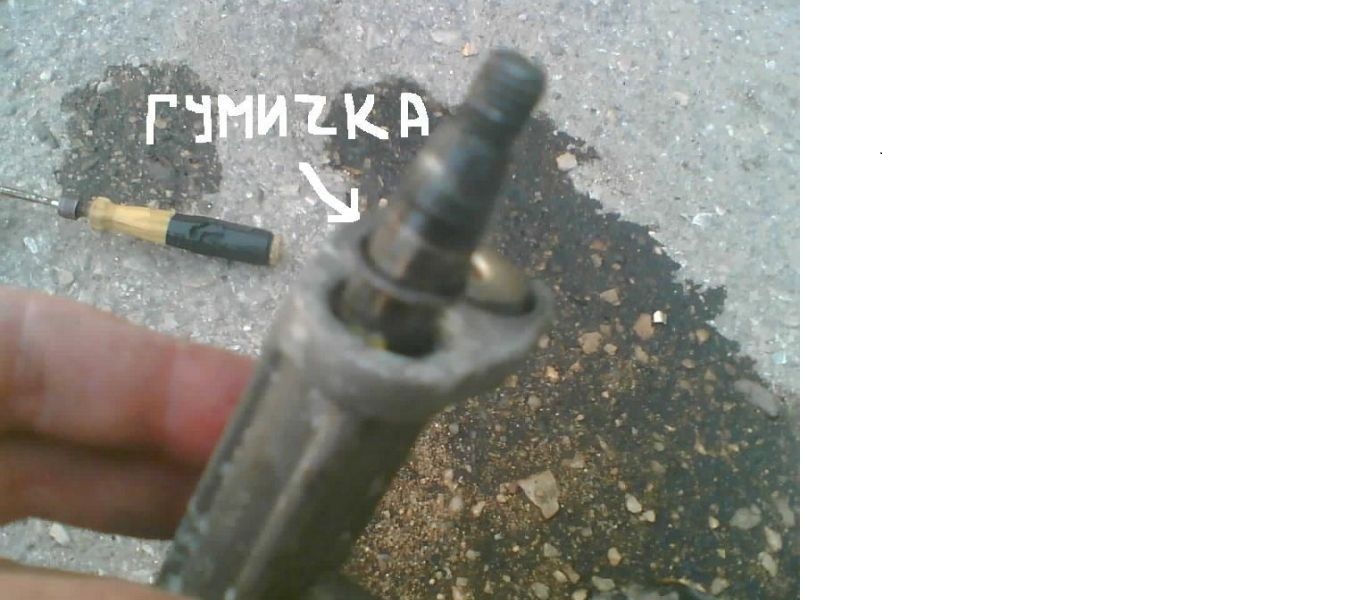

Искам само да попитам какви точно уплътнения или шайби трябва да се вземат преди този ремонт, защото видях, че един потребител е писал да се сменят обезателно но неразбрах за кое точно става дума. Ако може да ми кажете какво точно да търся като отида в магазина ще съм ви благодаден :)

Dodoss написа:Здравейте,
благодаря на всички, които са описали своя проблем тук и има толкова полезна информация по темата.
Става въпрос за гумени О-пръстени, но за точния им размер няма да го уцеля за да ти кажа. Като ги разглобиш ше ги видиш и с тях отиваш да купиш същите. Аз не ги смених и процедурата ми изкара 6 месеца някъде, тогава пак ги свалих и сложих някаква по-хард грес - червена. Засега са добре.

Колеги,
Колкото и да търкаме и да смазваме, не се ли смени въпросната гумичка ефекта е краткотраен ( поне при мен се получи така, максимум 5-6 месеца)
След два дни обикаляне из София, успях да я намеря 1:1 в една Железария на бул. "Христо Ботев" № 114. От Сливница като се тръгне нагоре по Христо Ботев на не повече от 50м в ляво, точно с/у EURO 07, който е от другата страна.
Размера ако не се лъжа беше 11,5 на 12, но най-добре да се носи старата за мостра. Тел. на железарията:
931-66-31 и 0888 203 137
Поздрави!

аз две години карам след процедурата без да сменям тази гумичка
