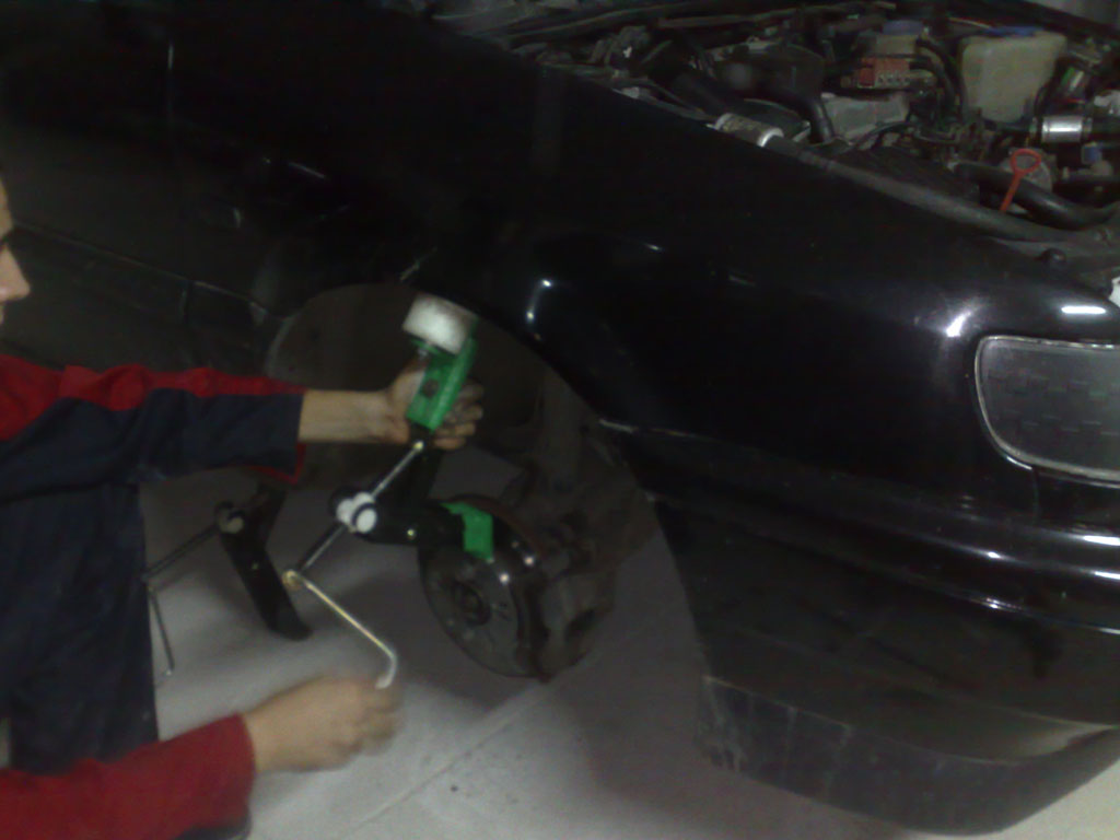

днес свърших много работа. Смених въздушен филтър и свещи. Сложих 3-електродни NGK BUR6ET, двигателя дърпазе паразитен въздух от един спукан маркуч и леко притрисаше на принудителен празен ход с съвсем леко подадена газ около 2000об/мин проблема изчезна. Тампона на двигателя , който е отпред му подложих още един тампон че се е посплескал и притрисаше леко двигателя, сега всичко е като ново. Обърнахме вътрешните ръбове на 4-те вежди и сега вече няма да закача, никъде, направихме доста снимков материал за да видите машинката Hand Made която свърши чудесна работа :)

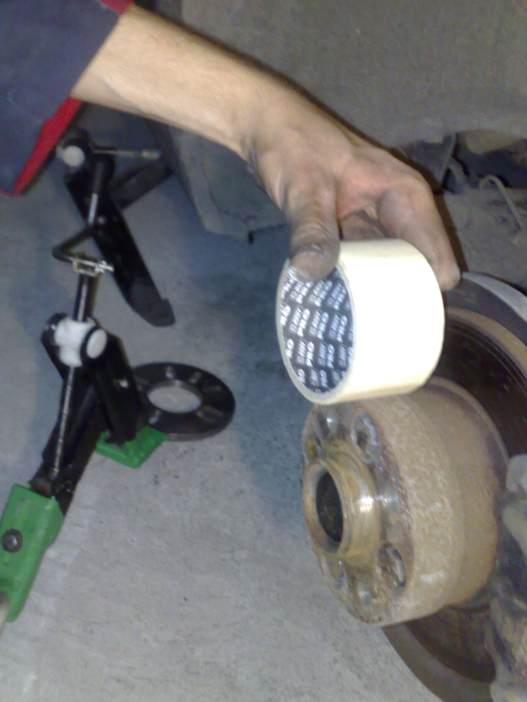

п.с. относно питането Ви за ет45 на 16" 7,5 J, няма да опират, има точно 51мм до амортисьора със монтиран фланец с дебелина 25мм. Без него ще имаме напълно достатъчните 26мм до амортисьора. Направихме и снимки да се види, но всичките снимки по-късно защото ги чакам от колегата Valo , към който имам специални благодарности за оказаното съдействие за осъществяване на всички тези неща :beer

ето и обещаните снимки

А задните вежди подгънахте ли ги? Предните са лесни, стават и с подръчни средства :lol: Задните обаче са от дебела ламарина и не се подгъват лесно. Още ми създават проблеми :roll: Мислех дали да не ги цепна на няколко места за да се огънат лесно.

Winner25 написа:А задните вежди подгънахте ли ги? Предните са лесни, стават и с подръчни средства :lol: Задните обаче са от дебела ламарина и не се подгъват лесно. Още ми създават проблеми :roll: Мислех дали да не ги цепна на няколко места за да се огънат лесно.
задните са широки около 25-30мм , половината по цялата дължина са подгънати под 24 градуса спрямо останалата част, огънахме и 4-те вежди.

DoH_KuXoT написа: задните са широки около 25-30мм , половината по цялата дължина са подгънати под 24 градуса спрямо останалата част, огънахме и 4-те вежди.
Как ги изчисли тези 24 градуса :roll: Интересно ми е защото е странна мярка за ъгъл :)
Иначе и аз успях да ги подгъна малко, но не напълно. С тръба не знам дали няма да се деформира и отвън :roll:
