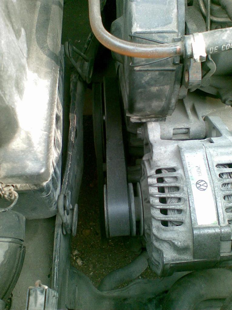

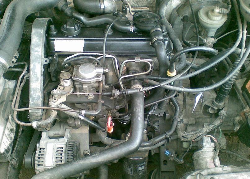

Мнениеот razorrrr » Пет 04 дек 2009 16:47
Emo-gar снимах я ,ето снимки
emo-gar
Мнения: 3443
Регистриран на: Съб 16 сеп 2006 23:13
Местоположение: София,Lantra 1.5 ,Golf 3-ABS,Vento-R.I.P.
Re: Въпрос за демпферна шайба.
Мнениеот emo-gar » Пет 04 дек 2009 19:54
Мерси за снимките,късметлия си,ремъка се обтяга автоматично -след охлабване на генератора(на оста при конзолата и стопера).Под него има пружина.Достатъчно е да разхлабиш винтовете,да пораздрусаш малко генератора(по-скоро да го натиснеш надолу,ще усетиш пружината,след това я остави да опъне)и стягаш.Аз съм по същата система,значи ремъците са ни еднакви,ще му видя дължината.
