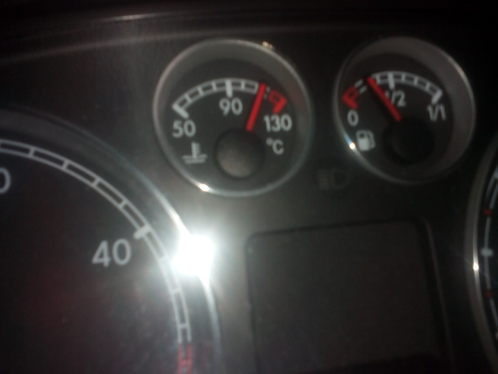

Пасат б 5.5 1.9 тди 131к.с помпа дюза проблем температура на охлаждаща течност

Проблема ти е електрически.
Може да има нещо наводнено и окислено и като пуснеш вентилатора на салона ти подава ток и към уредите или към датчика.
Търси някъде зад бушоните за окислени букси.

Ами ако не е проблема в електричеството възможно ли е новия радиатор да е по малък и от там да вдига температурата

А дали наистина температурата на антифриза се вдига? Или просто уреда отчита повече?
Пусни вентилатора преди колата да е напълно загряла и гледай стрелката на термометъра!

Кiko написа:Ами ако не е проблема в електричеството възможно ли е новия радиатор да е по малък и от там да вдига температурата
Възможно е.
Първо измери реалната температура.

Утре със OBD 2 ще се мери температурата и ще се мисли после за смяна на радиатора че вече незнам какво

Измерена температура със OBD2 86 макс 87 градуса а на таблото стои на 90 и като пусна вентилатора в купето се вдига малко какъв е проблема

Електрически !

Колега ,има си малко отклонение в показанията,и от 77 до 90 гр.,стрелката си показва все 90,така си е наред уреда.

При мен се беше запушил преливния маркуч на казанчето и правеше разни подобни мизерии, провери има ли добра циркулация в казанчето и надува ли системата.

На показанията от компютъра показва 87 градуса на стрелката 90 и малко системата не надува маркучите са чисти
