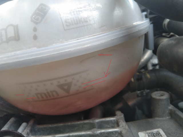

Принципно малко или много играе нивото топла/студена , но в малки граници.
Ако е в по-големи, както в случая от минимум до средата на казана....вероятно прави налягане в системата . Надула е маркучите. Те "поемат" течността от казанчето ( затова и е спаднало в казанчето нивото ) , след покой се вдига пак докъдето е било . Явно проблемът не е толкова остър все още , че да почне да губи . Наблюдавай го често.

Реално нивото се качи доста малко:
Следя всеки ден какво се случва за сега няма промени. Седи на това ниво (като е топла го вдига и после си пада до тук). Течове не виждам. Просто се учудих как се върна точно до нивото където си го бях залял...Ама точно до моята си отметка на казанчето... :gruebel
