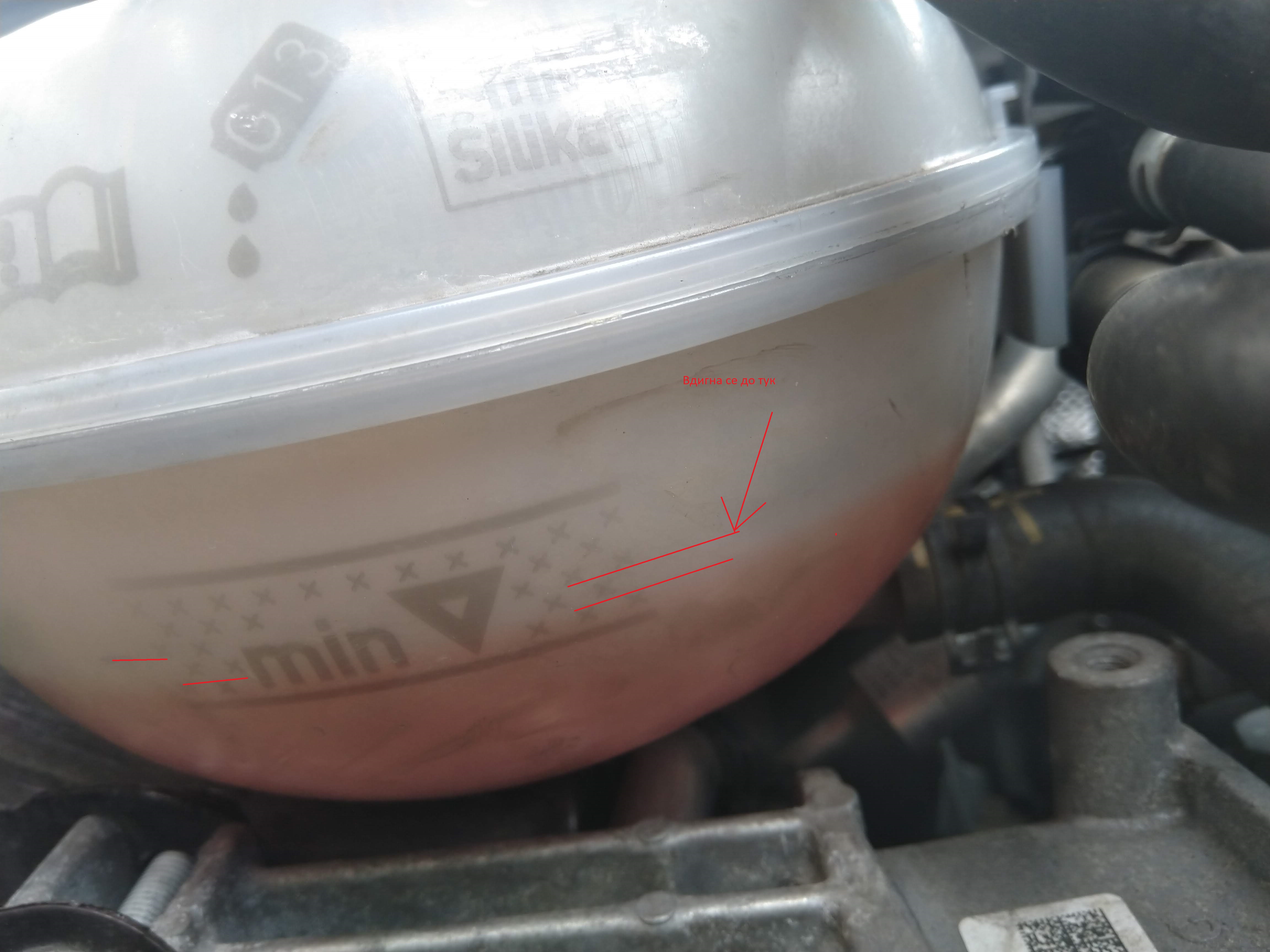

Реално нивото се качи доста малко:
Следя всеки ден какво се случва за сега няма промени. Седи на това ниво (като е топла го вдига и после си пада до тук). Течове не виждам. Просто се учудих как се върна точно до нивото където си го бях залял...Ама точно до моята си отметка на казанчето...
Забравих да спомена, че на път обратно от Търново към Варна покарах колата доста динамично ... Настъпвах доста газта.
