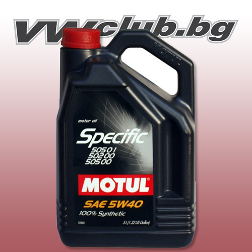

Поразгледах каталога и съм потресен. Motul не е като да нямат разнообразие от модели масла, но тоя катоалог на писана така: Motul Specific 5W30 за PD и 6100/4100 за всички останали. Карай щом те кефи ама те съветвам една зима да пробваш с 5W40 и ако си фен на Motul даже ще ти препоръчам точния модел:
http://fanshop.vwclub.bg/motul-specific-vw-505-01-5w40-5l
Ще се учудиш колко голяма е разликата при студен мотор...

Днес (31.10.) му сипах ето това:
Ivelin
Мнения: 189
Регистриран на: Пет 31 авг 2007 12:40
Re: С какво масло карате дизелите си?
Мнениеот Ivelin » Пет 02 ное 2012 19:58
IvanMan написа:Днес (31.10.) му сипах ето това:
60 k km си карам моя АФН от 96-та година с това и за сега проблеми няма :). Не мисля за други масла щото про спида ми е близо до офиса, само дето малко солено излиза.
